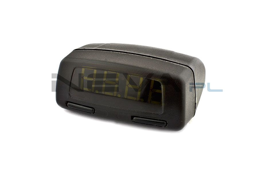

Куда подключить такой тахометр на "Лифан" ??
Я такой подключал на РМЗ 640 с прерывателем .
Питание понятно 12 вольт .
Залазить под кожух искать катушки и к низковольтному проводу ? ( я туда даже не заглядывал )
Или можно на провот глушения двигателя ? ( которым глушится мотор замыканием на массу )

У меня тахометр круглы тоже электронный. Я его соединил прямо на катушку по низкому напряжению работает хорошо.
