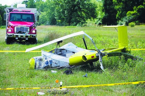

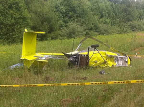

Плохая новость. В пятницу утром потерпел катастрофу один из прыжковых автожиров Дика Де Грава. Управляла аппаратом его жена  Kэрол. Она жива, но госпитализирована с  небольшими травмами. О причинах падения пока ничего не сообщается.
http://www.mlive.com/news/jackson/index.ssf/2011/07/female_pilot_ok_after_home-bui.html
