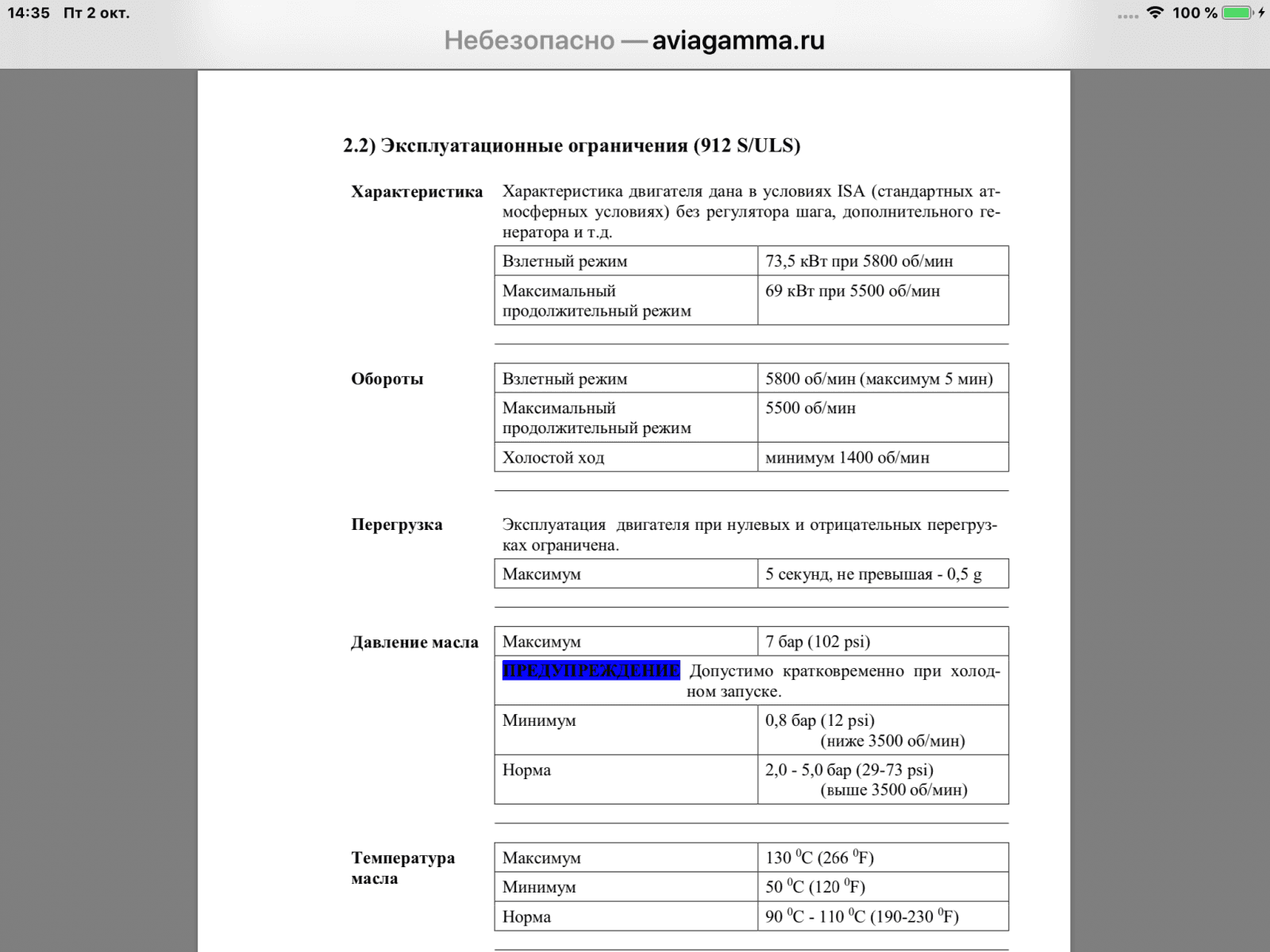

На 5500 вы 50 часов и налетаете, а потом мотор в помойку. Комфортные коейсерские 4600..4800 по моему опыту.

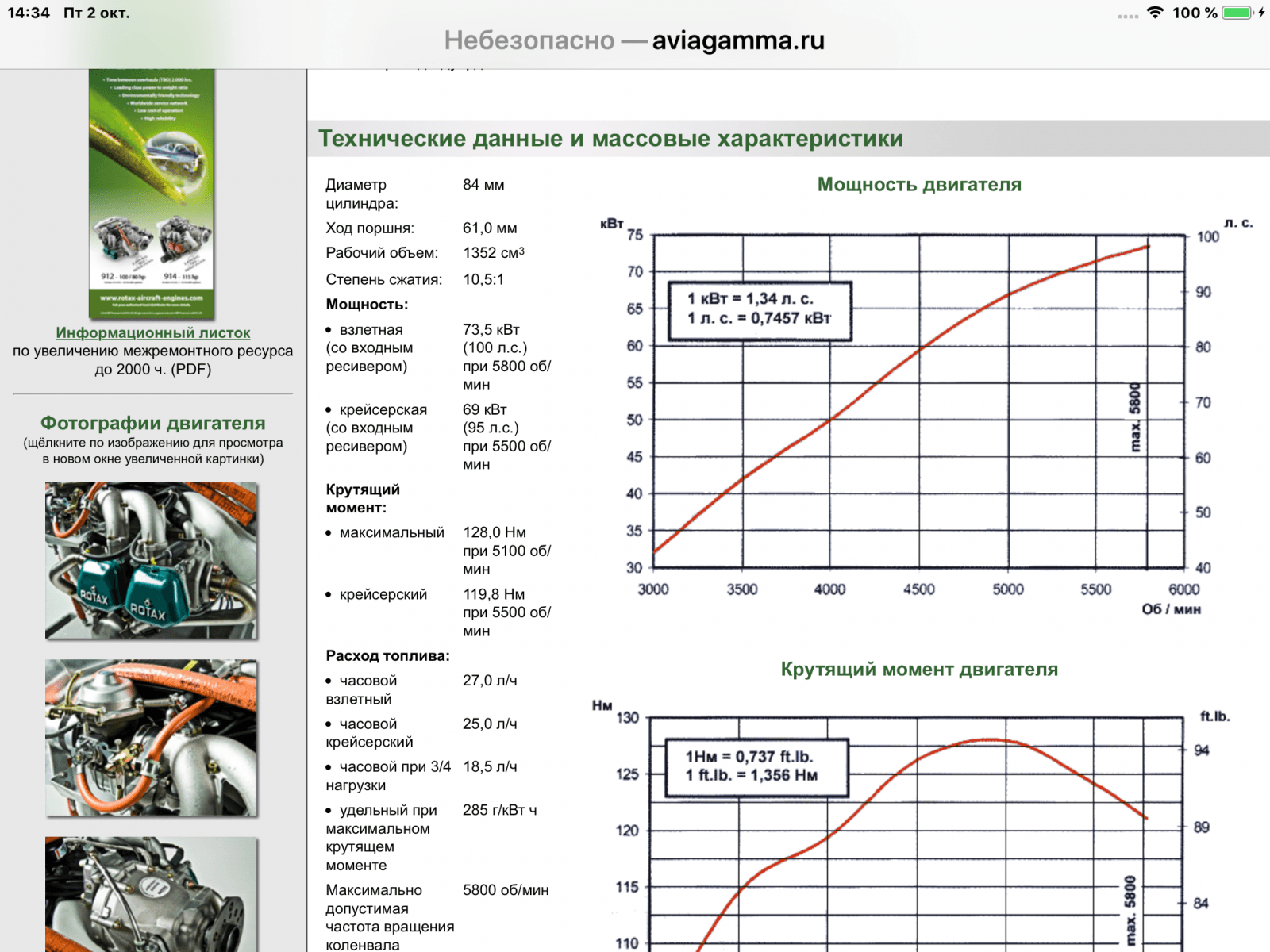

согласен на все 100.Сегодня общался со специалистом из "авиагаммы" Петром , он сказал . что ВИШ добавит вам ваши недостающие мощности на 20% никакого другого рецепта -нет.... 5500 оборотов - около взлетный режим - написано четко и ясно не более 5 минут. люди паникуют укогда на колодках мотор выдает больше 5300 и сразу меняют шаг винта . а тут летать на 5500... он же ревет как сумасшедший а на 4800 он и работает сбалансированно. даже без переговорного можно общаться в салоне.
Изучайте официальную документацию.Ротакс.

15%мощности вам добавит замена 912 на 914.
чтобы получить 5800 оборотов - это до какой степени нужно облегчить винт на а-27? проверяют все одинаково на колодках 5300 не более . ну при взлете и разгоне до 100км.ч дальше 5500 у меня обороты не лезут . это и есть мой взлетный режим . авиагамма говорит - это хорошо . что не лезут выше. кстати как вариант они тоже говорят о 914 ротексе. воздух для карбюраторов я забираю с низу с ушей заборников с лева и справа. у меня есть мануал ротекса изучал . но представители ротекса говорят о другом . как я уже писал выше . компрессия во всех цилиндрах по 12. карбюраторы работают синхронно настроено . где я еще могу терять мощность ? однако зимой шпарит за милую душу в плотном воздухе . возможно высота в 700метров утяжеляет дыхание мотору и греб винта... тогда однозначно ВИШ. А может быть у нас разные передаточные отношения в редукторе ?
