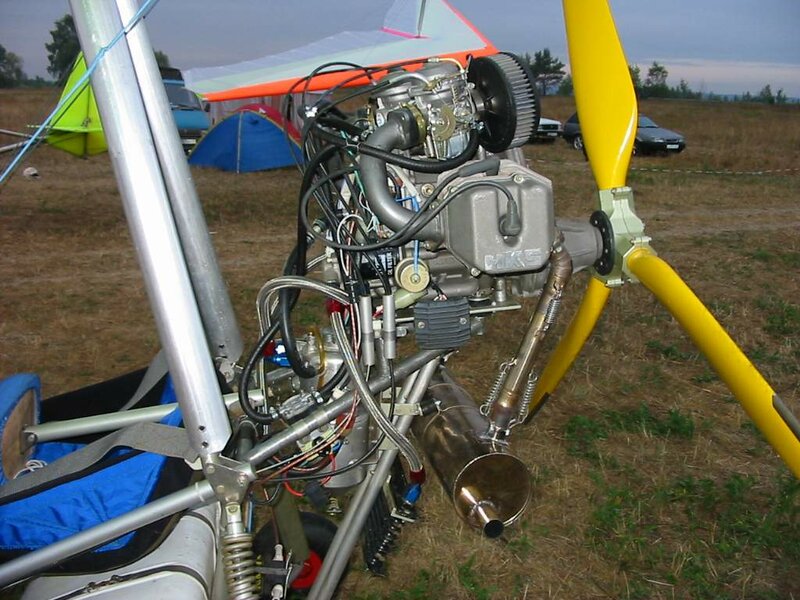

Проблема была: Тахометры не от чего не подходили.
От РОТАКС 503 тахометр работает, но если  генератор не включён в бортсеть.
Пришлось купить родные.
На ВР иногда чувствовался недостаток подачи топливного насоса. Поставили доп. эл. насосы и проблема устранилась.
    66,1 КБ · Просмотры: 239
Об этих проблемах я был проинформирован еще до покупки мотора.
Но все равно спасибо за информацию.
А напиши ещё какой винт (винты) ты использовал?
И еще вопросик - после выключения зажигания мотор сильно колбасит на подушках? можно в личку  😉

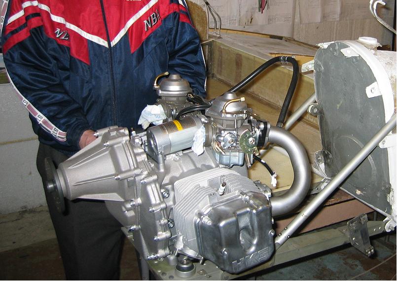

Фото 180 ч назад.
    115,4 КБ · Просмотры: 259
    86,4 КБ · Просмотры: 284

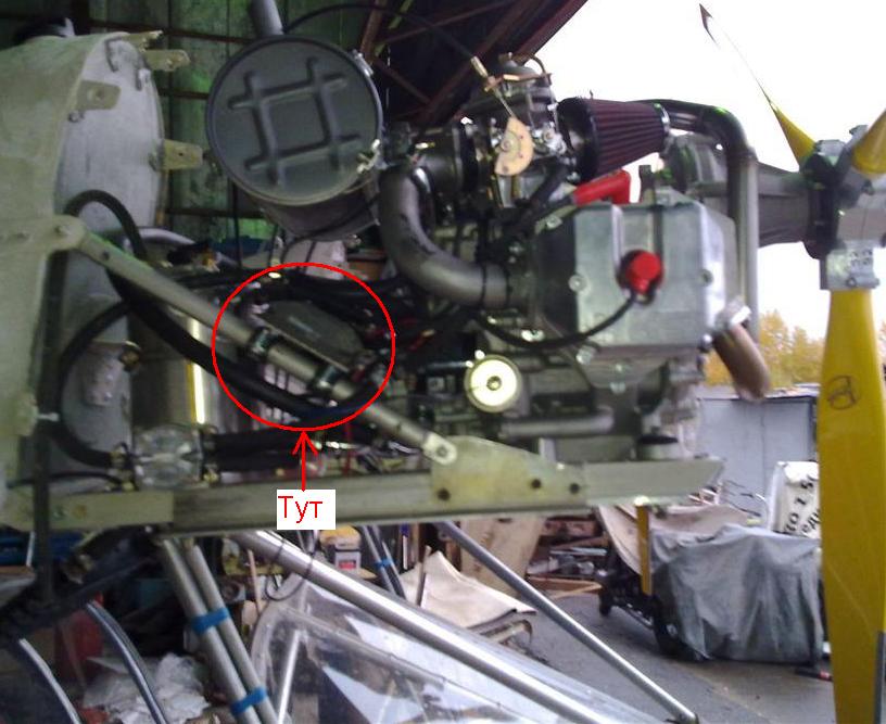

Покажи пожалуйста фотку, как и где ты закрепил катушки зажигания.

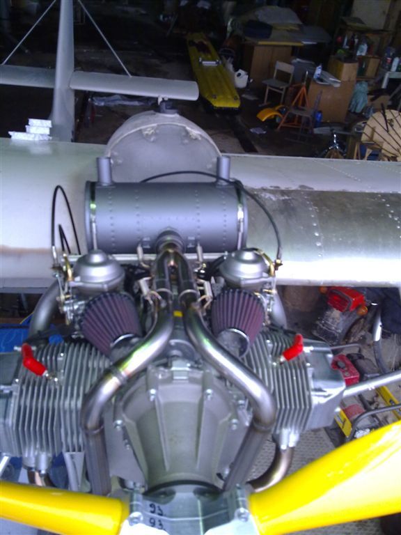

Этот двигатель устанавливали на дельталет Р-16:
Судя по этой фотке, редуктор умудрились таки повернуть на 180 градусов.
Интересно было бы поговорить с этими умельцами.
