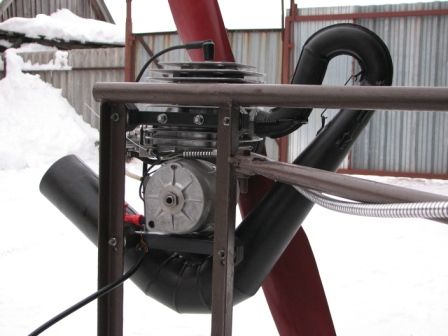

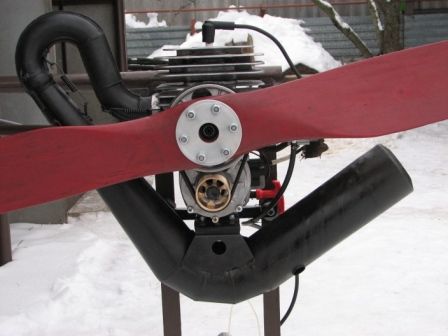

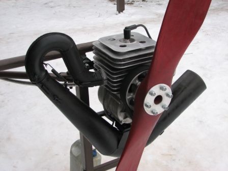

Продам двигатель Архимедыч 250куб. На базе поршневой и кшм РМЗ 500. В комплекте собственно двиг с кронштейнами и подушками двигателя. редуктор 1:2,5. выхлопная, карбюратор. ручной стартер, РУД. Вес 16,5кг. Обороты 7150. Тяга 81,5кг. с винтом Ф1250. Видео с замерами https://www.youtube.com/watch?v=cM-bDDTkqzY
Видео как заводится https://www.youtube.com/watch?v=eg4IQwCYZcA
Часы налета:новый.
Цена 70т+пересыл.
Находится-Тамбовская обл.
Контакты в ЛС.

Уважаемый Архимед, подскажите, а принципиально мотор крутит в правую сторону? Или это обусловлено направлением дёргалки, а так ему всё равно хоть вправо хоть влево?
С уважением!
Про прессовку изгиба я жду ответа, но мне пока ответ не дали: смогут или нет.
Алекс док. шмыргалки я изготавливаю сам.  Устройство там такое что позволяет  все сделать зеркально. Большинство 2Т двигов можно крутить и в другую сторону  НО! тут есть некоторые ,но, . Об них лучше в личке если вы не против .
Интересный двиг. Чем отличается от РМЗ-250 ?
Сколько бензина кушает ?
Как зажигание реализовано. Оч. Интересно.
Дима-слон  тут предыстория и про потроха http://www.reaa.ru/cgi-bin/yabb/YaBB.pl?num=1383334482/0  про крайнюю версию   Ответ #166 - 20.02.17 :: 17:31:02  или еще подробнее здесь https://paraplan.ru/forum/post/1245174
Александр 22  Тут что бы не нарушать не засорять(коротко у мя не получится),  всегда пожалст где можно и вам возможно. Ибо не секрет
