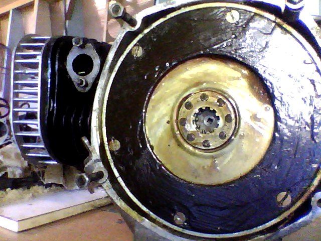

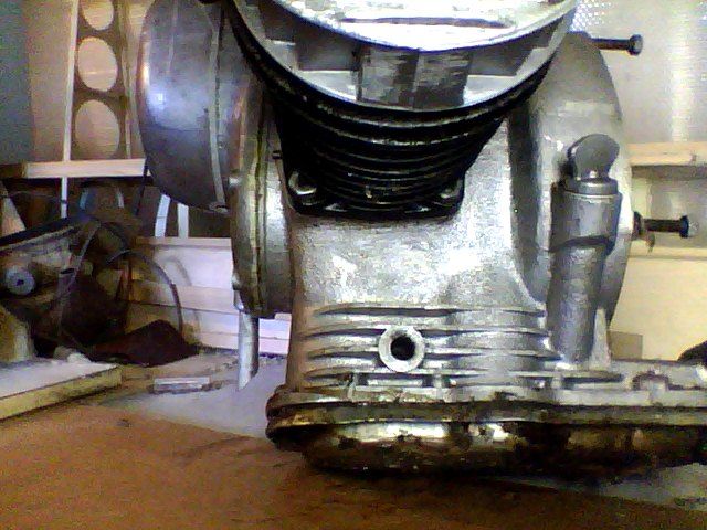

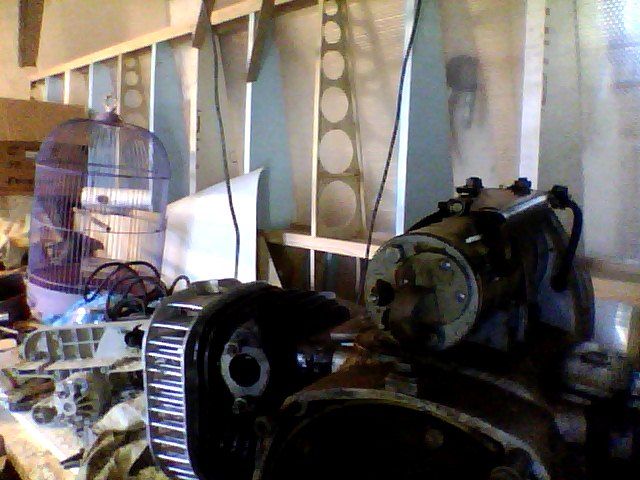

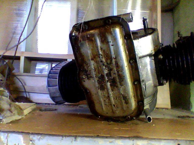

Продам двигатель к750,новый
ВладимирИл...ч
Двигатель не эксплуатировался-с хранения.Находится в Новосибирске.Цена 35т.р.   СУ на базе такого мотора обсуждалась здесь  http://www.reaa.ru/cgi-bin/yabb/YaBB.pl?num=1238514181/480

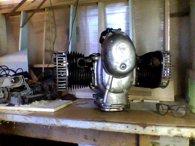

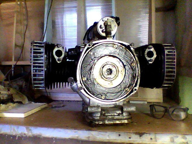

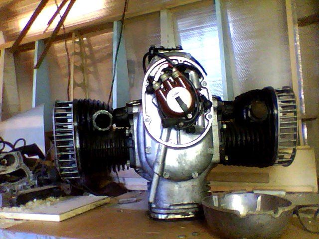

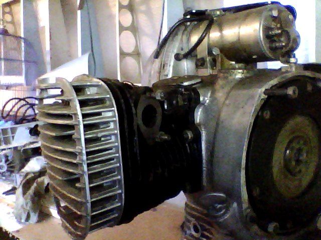

Еще фотографии.
    79,4 КБ · Просмотры: 123
    61 КБ · Просмотры: 132
    66,2 КБ · Просмотры: 119

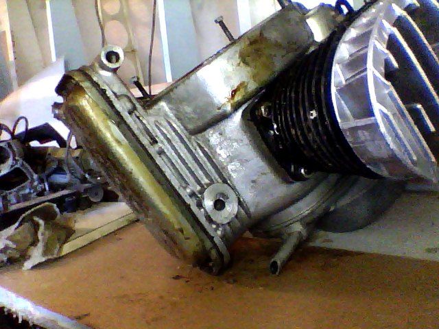

И еще.
    70,8 КБ · Просмотры: 124
    63,3 КБ · Просмотры: 118
    69 КБ · Просмотры: 121
Я и не дурю, Объем 750 кубиков,низкооборотный,поэтому в безредукторном варианте выбрасываете все лишнее,включая маховик,получаете просоту,а следовательно надежностью.Кроме того это четырехтактник,со всеми вытекающими... .Посмотрите по приведеной выше ссылке.Люди делали... .Я не говорю об истребителе,кроме того он  легко форсируется увеличением степени сжатия.Более поздние его братья 650кубиков объема 36л.с. .Но вбезредукторном варианте \при низких оборотах\важен именно объем,а не величина максимальной мощности.
Всё намешано в кучу. Его более поздние братья имели 36 сил, но в варианте верхнеклапанном. Получается проще взять с Урала верхнеклапанный, а не мучить этот доделками, с Урала ещё гораздо легче. И безредукторный вариант сразу проигрывает, редуктор снижает обороты, но он и поднимает мощность на выходном валу, а тут и так мощность не ахти, и ещё и лишить его помощи редуктора.
И ещё одно, снимите с него головки, пару раз видел такие двигатели с военного хранения, стенки цилиндров были в раковинах. 😉
В сборе такой мотор весит около 58 кг.
После установки поршней от москвича 412 и проточки под них головок получается настоящий зверь - мотор. Тянет как конь.
Если на гильзах раковины - ну и что ,на родных поршнях с низкой степенью сжатия всеравно сильно не наездишь. Нужно точить на 82мм
Грешно пилить такой мотор! А главное-нецелесообразно.
Продайте его байкерам,любителям советского мотопрома. У них он будет иметь большую и долгую жизнь. 🙂
