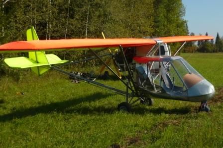

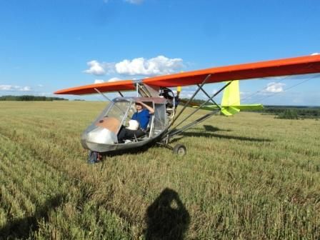

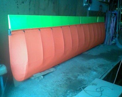

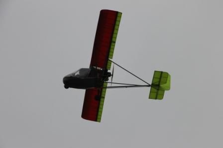

Продаю самодельный двухместный самолёт ,изготовленный по чертежам «Птенца-2».Двигатель Фольксваген водяного охлаждения, карбюраторный 78л.с,редуктор 1:1,7,винт  четырёхлопастный Казанский 1,63. Обшивка крыла-дакрон 250,эллероны и хвостовое-полианд 180.  Приборы:УС 180,ВР-10,ВД-10,приборы двигателя .Самолёт построен в 2014году,поднят в небо –в 2015. Хранение гаражное.Скорость отрыва:80-85,крейсер 110-120. Документов нет-полный партизан.Причина продажи: новые требования к самолёту и в случае продажи-новый  проект.Продажа ограничена по времени: если не продам до ноября-буду переделывать под новые требования. Находится: г.Киров(обл). Цена: 400 т.р.. Возможна продажа планера без  двигателя или по частям в таком порядке: крылья и хвостовое-200 т.р.,ВМУ-100 т.р,кабина-100т.р. Могу помочь с  доставкой за счёт покупателя.  Связь через ЛС и «мыло»

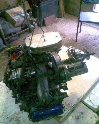

Уже  замыленный вопрос, тягу мерили ? И при каких оборотах?
Есть ли видео полетов, желательно вдвоем. Сколько весит мотор на фотке? Наверное фото сделано в момент взвешивания.
Тягу не мерил,обороты на взлёте 3600-3700 (винт 17 гр).Видео полётов есть,но не информативное-издалека(как факт).Могу скинуть на "мыло".Летал только один-только учусь.Мотор с редуктором,тосолом и глушителем без винта 112кг,винт 5 кг
ВР-тот прибор,на который со своим опытом смотрел в последнюю очередь.Предпочитал лучше бОльшую скорость ,чем скороподьёмность.Но 2 м/с взгляд уловил. Делал подлёт по прямой метров на 5 вдвоём-разницы не почувствовал,может только разбег побольше. Кстати,предпочтительнее продать только оперение,а остальное переделать под новый проект 😉

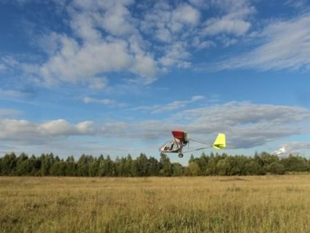

   Здравствуйте, подскажите плиз: емкость б/бака и где расположен?, чей редуктор?, какова полезная нагрузка в кг?(бензин, +2 "тушканчика"). Вы говорите, "вертикальная скорость 2м/с", а сколько вы сами весите? И еще, можно ваш № тел-на. С Уважением, Дмитрий. Тема наверх.

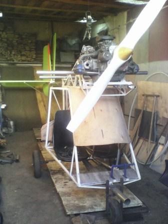

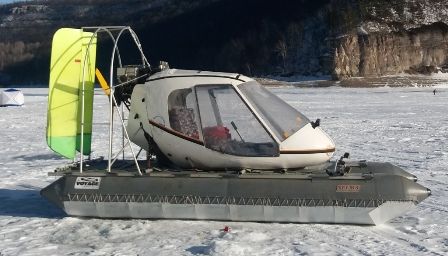

Жизнь вносит свои коррективы в наши планы. Всё ещё летаю и могу продать самолёт.Пока лето-можно посмотреть собранный и летающий. Сейчас стоит двигатель 112л.с. инжектор(тот же фольц) Летал и вдвоём(желательно пассажир до 80 кг),но есть возможности к улучшению. Могу продать и планер или только крылья и киль с хвостовой балкой .Причина продажи-новый проект . Из того что останется будет подобное(фото КБ Ротор)

по предыдущим вопросам: бак 40 л (сделан в Иваново),стоит за кабиной как и на заводском.Редуктор шестерёнчатый самодельный1-1,7.Мой вес 80кг.Вертикалка сейчас 4м.с в одно лицо,крейсер 120
