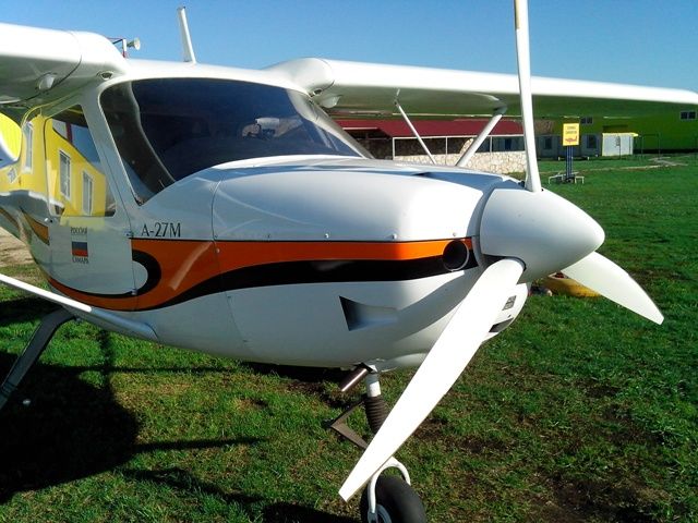

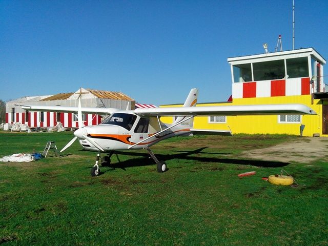

Продам самолет А-27М2
Продам 2-х местный самолет А-27М2.
Год выпуска 2001. ЕЭВС. Производства СК «Авантаж» г.Самара, (всего сделано около 30 бортов).
Есть ВСЕ документы: регистрация, действующее СЛГ (до июля 2014г), свидетельство о праве собственности и остальной пакет документов (формуляры, разрешения на радиостанцию, маяк  и т.д).
Планер, налет СНЭ 900час.  На Химии не был, эксплуатировался частным пилотом как самолет «выходного дня». Зимой хранился в Ангаре.
Двигатель, Ротакс 912ULS, 100л.с. наработка СНЭ 850час. Вложений не требует.
Винт,  «AVS Prop», изменяемого шага в полете, с РПО. Наработка СНЭ 70час.
Топливный бак: 2шт по 50 литров. Баки алюминиевые размещены в крыльях.

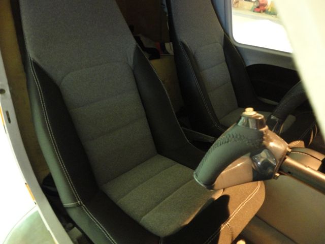

- новые кресла, штурвалы, новая отделка салона,

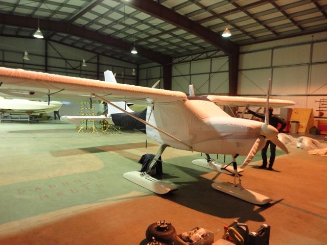

Вместе с самолетом отдам новые лыжи и новые чехлы.
