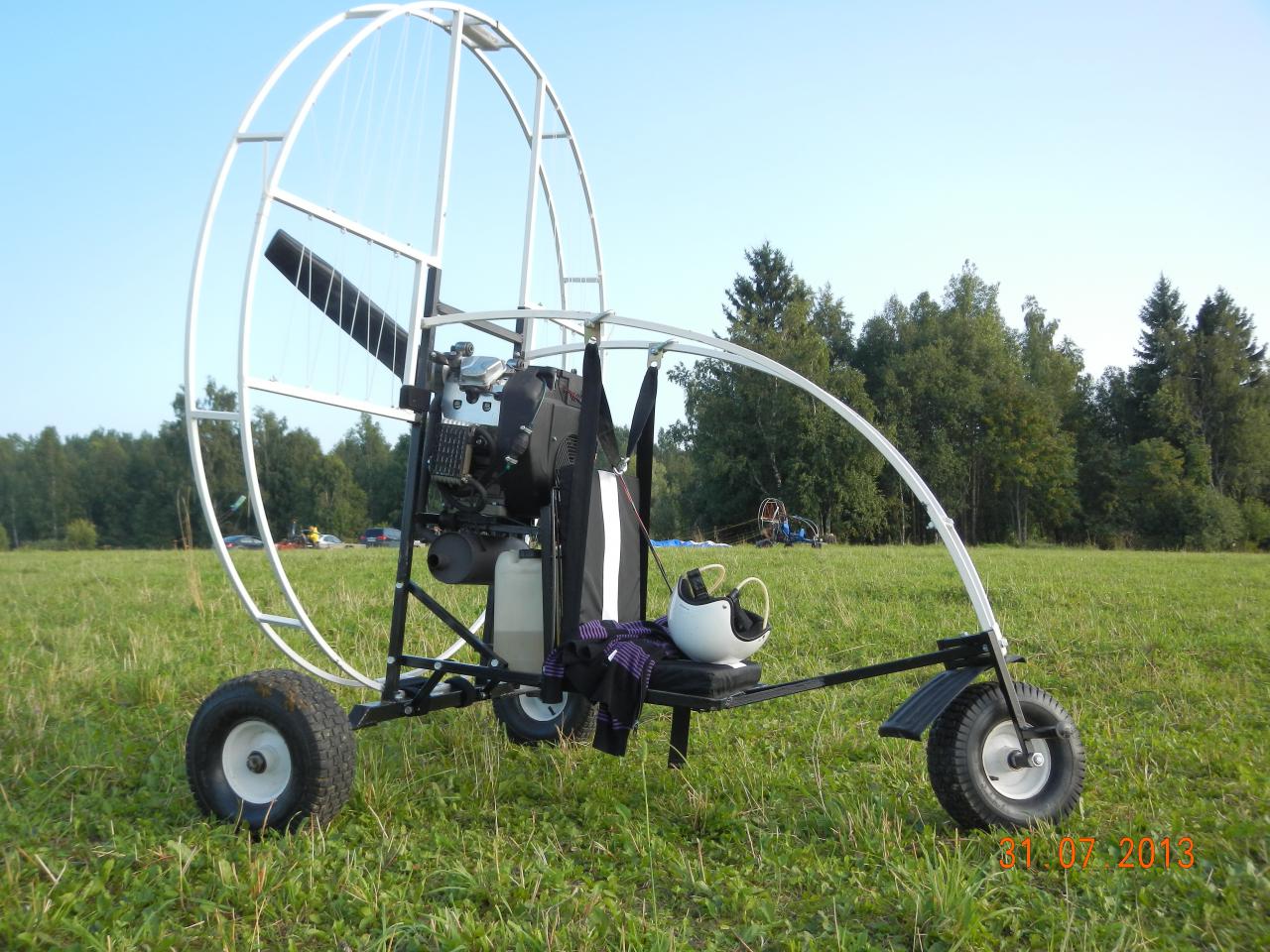

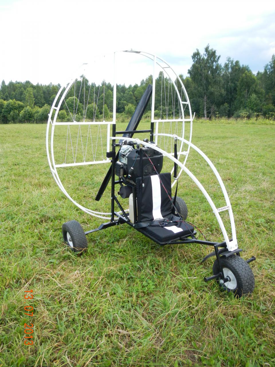

продается одноместная мототележка для паролёта.
на  фото   редуктор   с  ремнём   на  видео   цепь   .  и   тяги  явно  не  хватает   оператор тянет  телегу  помогает   вывести  крыло  .
Да Диман, на фото ремень, а на видео- цепь. Мы не были бы самодельщиками, если бы нас всегда устраивало раз сделанное.
Цепь (ижевская) показалась небезопасной, тяжёлой и имеющей большее сопротивление на таких оборотах - почти 2000 об\мин
на ведомой звезде. Крыло же - наоборот,слишком большим-46
квадратов. Передачу заменили на поликлиновую 8-ми ручейную, а вот попробовать крыло меньшей площади не получилось. С заменой передачи значительно снизился шум,
да и необходимость в смазке отпала.

А можно {наконец} увидеть [ch128249] замеры тяги на сем конструктиве[ch10067]
