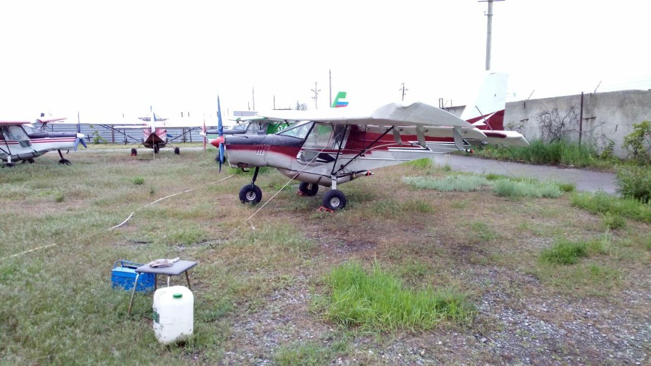

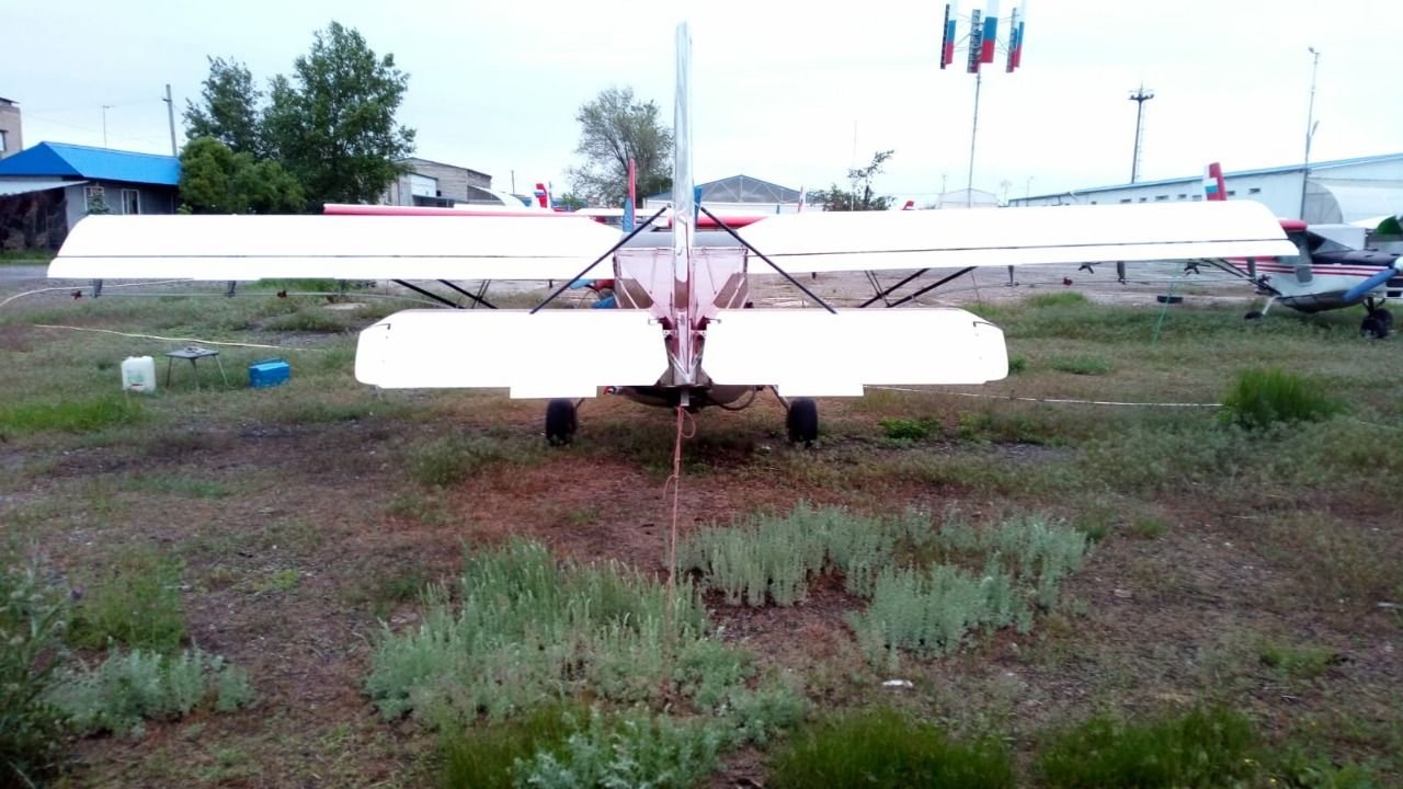

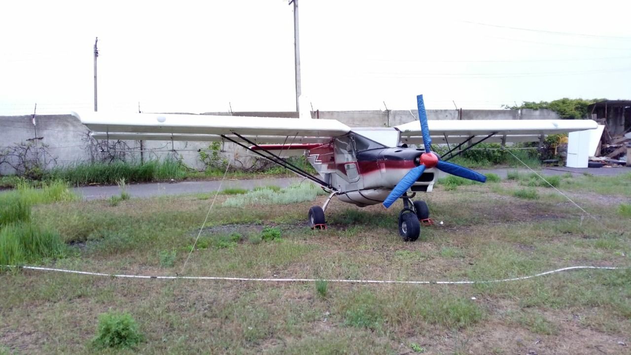

Продается самолёт СП-30.
victoriy
г.Волгоград
Самолёт был востановлен после посадки в реку Дон. На яндексе есть фото. Двигатель Ротакс 912 -100л.с. Двигатель 2007г. Был установлен на СВП. Наработка на СВП 180 часов. На самолёте наработка 500часов. Замена сальников редуктора и стартера. Установлен новый луганский винт. Имеется хим навеска. Два года не летает,но регулярно газуется и обслуживается. Цена 2500000 руб.
