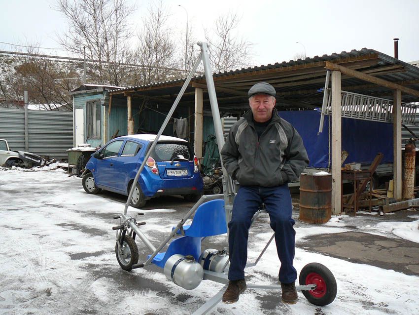

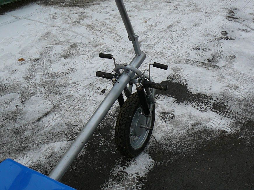

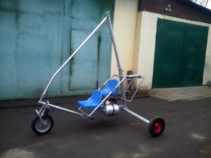

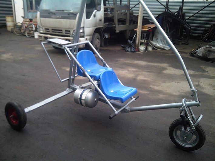

Трубы  и рессора Д16Т. Вес - 56 кГ. Тормоз барабанный на переднем колесе. Планировалась под РМЗ -550 с нижнем расположением цилиндров. Крепкая. Можно ставить любой двигатель. 45 тыс рублей. Находится в Москве, Дмитровское шоссе. 8 906 0456013. Александр

хорошая телега. смущает только узел крепления хребта к рессоре... при боковом ветре на земле там сильный деформирующий момент..т. к. не боковых подкосов. на казанской телеге примерно до трети рессоры стоят подкосы... это не совет а скорее вопрос...
Товарищи, здесь переделывать не нужно. Этот узел в телеге самое надежное звено. Сначала была задумана рессора из Д16Т, изготовлена, опробована, а потом появилась и телега.

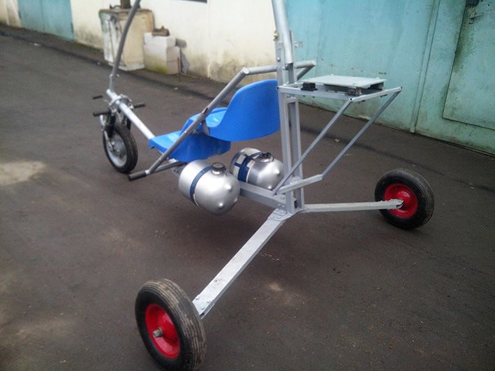

Кому будет нужно, сделаем педали под рост,  и, если какой-то узел сочтете недостаточно прочным, усилим. Для автоконверсии, естественно, будет переделана моторама. Баки по 12 л. В одном установлен жигулевский указатель уровня.
Совершенно верно. В один установлен жигулевский указатель уровня. Делал баки ser.

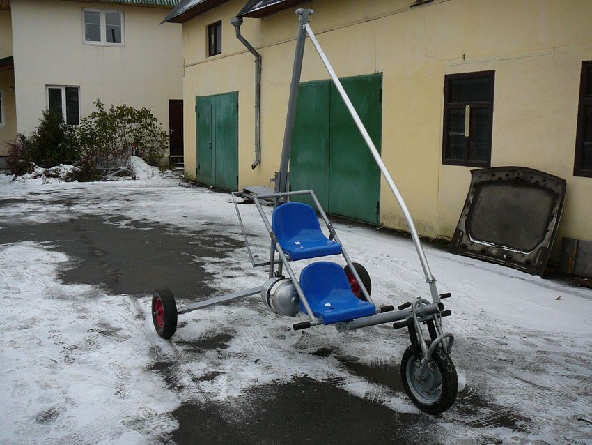

Да, от садовых тачек с грузоподъемностью 200 кГ. На этой телеге за счет угловой рессоры одинаковая нагрузка на все колеса. Испытывали нагрузкой 500 кГ в движении по ухабам. Все нормально.
