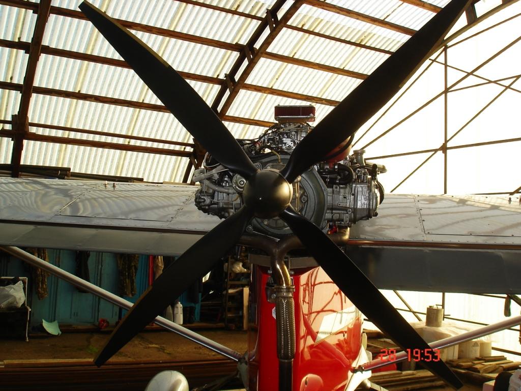

Авиаконверсия двигателя SUBARU ЕА-82, карбюраторный 98 сил с редуктором Чернова.
Двигатель прошел капитальный ремонт с заменой почти всех деталей на новые. Поршня новые, каленвал без износа, вкладыши новые. Клапана, ремни, сальники, прокладки -  все новое. Запчасти имеются во всех магазинах для иномарок и не дорого. Содержание Субару по сравнению с Ротаксом дешевое.
После капремонта мотором доволен – работает отлично.
Масло Motul SAE 0W-40 только после замены. Фактически двигатель прошел  обкатку после капремонта.
В комплекте идет еще один мотор ЕА-82 в разобранном виде.
Наработка мотора на сегодня – 61 час. Проверка работы при полете на самолете. Есть видео работы двигателя при разных режимах. Причина продажи - продажа самолета без мотора, под установку Ротакса-912.
Цена за двигатель + двигатель на зап.части - 160 тыс рублей.
На выбор к двигателю два винта :
1. Трехлопастной КиевПроп - 15 т.рублей. (наработка 100 часов).
2. Четырехлопастной Самарский Авиаспектр - 45 т.руб (наработка 61 час). Был куплен за 1000 у.е..

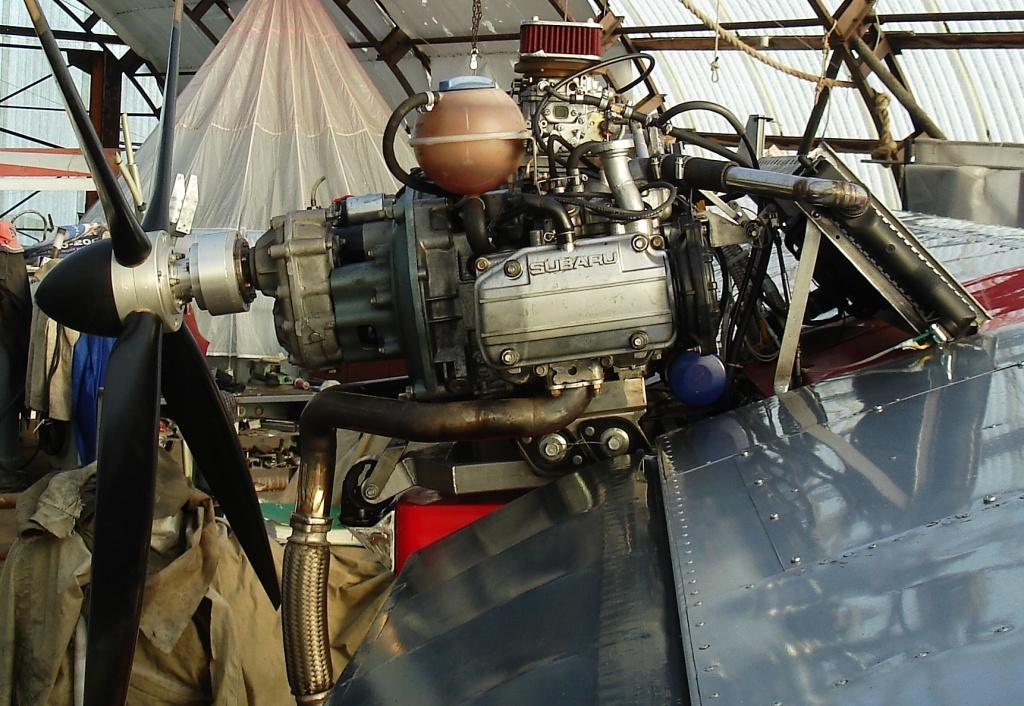

    132,8 КБ · Просмотры: 323
Даже с оптимизмом не скажу - НЕ ВЗВЕШИВАЛ.
Двигатель летает на самолете Аэропракт А-20, а на него можно любого веса мотор устанавливать.
Информации по весу ЕА-82 здесь на форуме имеется. И на дельталеты эти моторы ставят.
Знаю точно что ЕА-82 легче, чем Лайкоминг О-235 (100 л.сил у нас на СН-601 стоит)

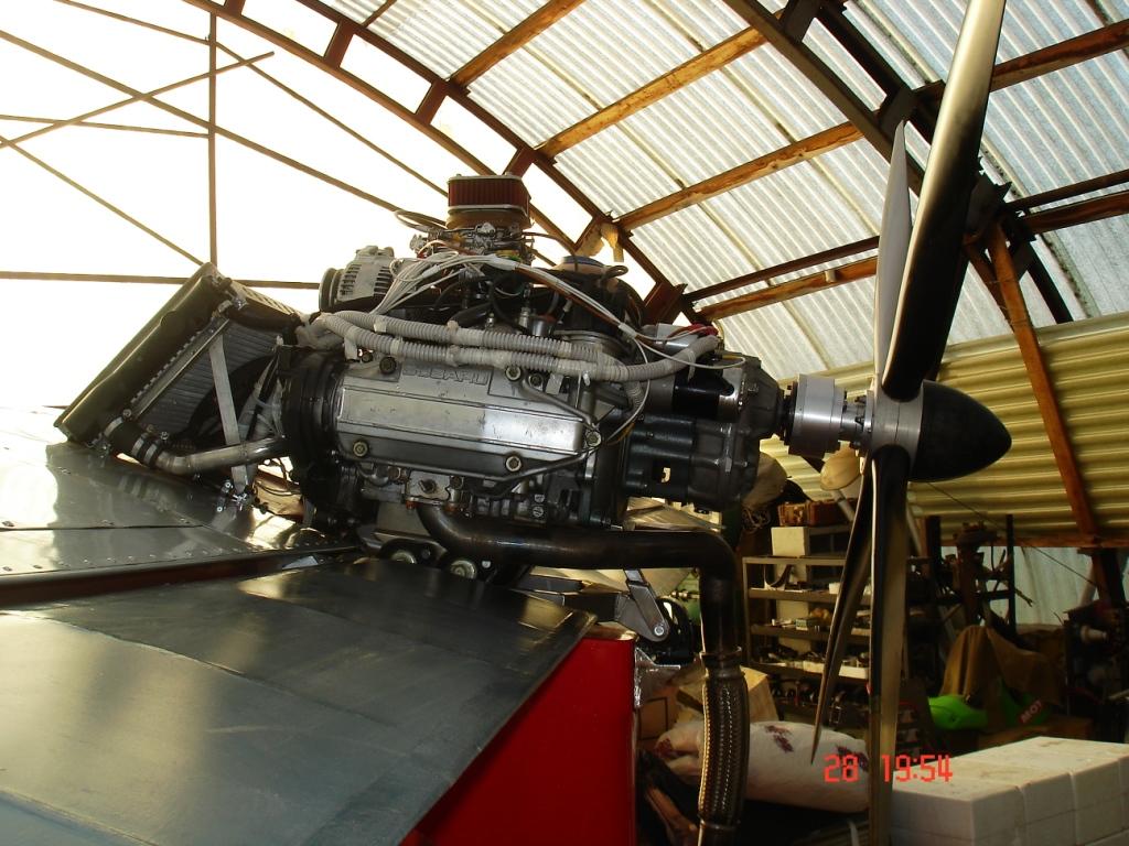

    132 КБ · Просмотры: 160
Местонахождение - аэропорт Нефтекамск.
Вся информация об эксплуатации двигателя на самолете на странице продажи самолета
http://www.reaa.ru/cgi-bin/yabbA/YaBB.pl?num=1462860155
    125,8 КБ · Просмотры: 177

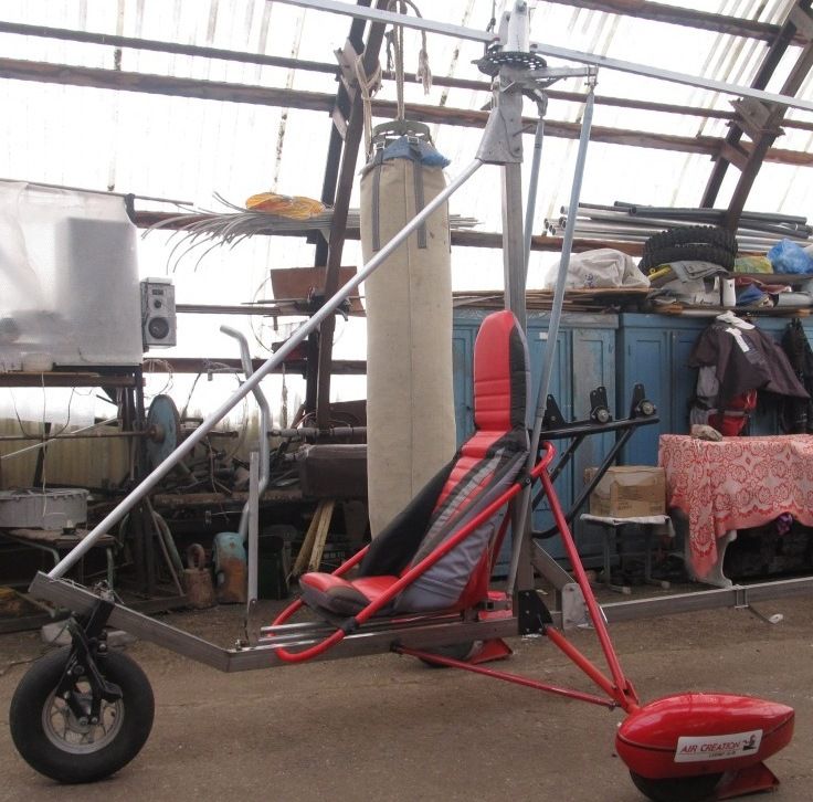

Мотор отличный, гарантирую. Причина продажи - достройка ультралегкого автожира.
    96,5 КБ · Просмотры: 167
