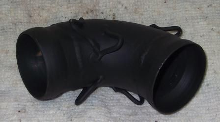

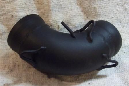

1. Патрубок-отвод 90 градусов черная сталь-1700 р., нержа-2700 р..

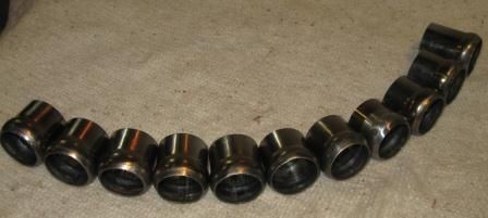

Теперь доступно в качестве аксессуаров шаровое соединение выхлопных труб.
Привожу фото для Ротакса 912. (Диам. трубы 32, диам. шара 35, т. е. как у оригинала).

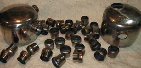

Здравствуйте, камрады!
Теперь доступно в качестве аксессуаров шаровое соединение выхлопных труб:
1) Диаметр трубы 42, диам. шара 45;
2)  Диаметр трубы 45, диам. шара 47.
Цена для всех диаметров одна -500 р. за 1 комплект "штырь - розетка".

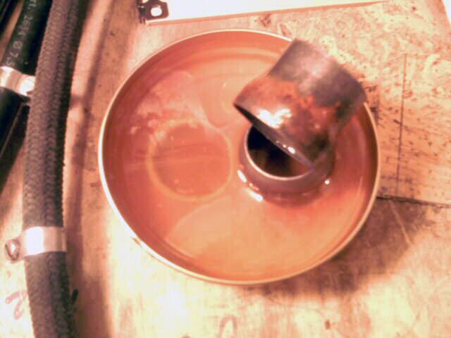

Куда уж веселее. Поставленные изделия, якобы из нержавейки, покрываются ржавчиной уже за первые сутки в обычной водопроводной воде. Обещанный возврат денег так и остается обещанием. Вот фото проржавевших изделий.
    33,9 КБ · Просмотры: 103
Проделал тоже самое. Завтра опишу результат эксперимента.
Попробовал магнитом, практически не магнитится.
А у меня магнитится, и очень сильно, как обычная сталь. Но нержавейка бывает и магнитная, поэтому и решил провести химический эксперимент. Результат не утешительный.

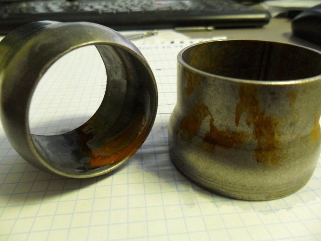

Всем добрый день. На фото результат эксперимента- "нержавеющие шаровые ниппели" за сутки заржавели в воде.
Lacerta(Олег), в связи с несоответствием присланных деталей запрашиваемым, прошу вернуть деньги с учетом транспортных расходов,а именно 1400 руб. Номер карты в личке. Как только получу деньги в Ваш адрес отправлю "нержавеющие шаровые ниппели".
Есть и второй вариант. Так как "шаровые ниппели" мне все равно нужны, можете выслать в мой адрес действительно нержавеющие. Я их таким же образом проверю и отпишусь. Напоминаю ниппели нужны под 45-ю трубу. Если проблема в материале я могу выслать и кусок нержавеющей трубы 45х1.2. Заодно сделаете и для Alekzanderr.
    36,9 КБ · Просмотры: 102
Ей-Богу, ничего не понимаю :-[
У нас "такая" проба прошла успешно.
Может у нас вода другая?
Материал приобретен как "нержавеющая сталь 201", сертификат у продавца был и есть.
Как версия, что галтовали вместе с черными деталями, и черная пыль вЪелась в поверхность нержи.
Или продавец металла недобросовестный.
Мне очень жаль, что такой конфуз, мои извинения.
