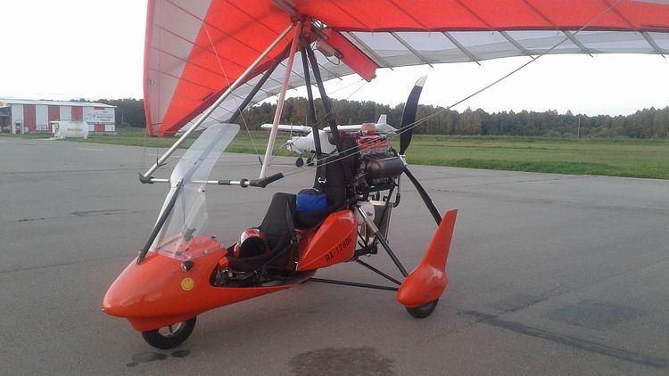

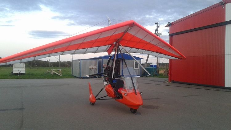

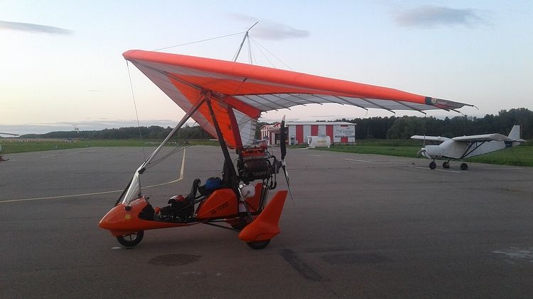

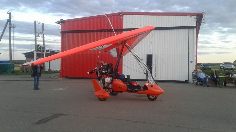

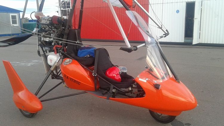

Теперь про сам дельт.
Телега собрана в 2009 году из кита МД -50 от Красных крыльев.
Телега сильно переработана под автоконверсию и путешествия. Растянута в длину и в высоту. Посадка пассажира намного свободнее чем в МД-50. Вертикальный пилон удлинен на 150мм и трубу заменены на более толстые. Передний подкос тоже существенно усилен в расчете на возможные грубые посадки. Хребтовая труба длиннее на 200 мм и ось задних колес вынесена назад, чтобы телега с автоконверсией не опрокидывалась назад на стоянке. Стоит кресло бак. Бензин 65л/багажник 60л. Все силовые узлы и сочленения стандартные от МД-50 амортизаторы- киев. Тормоза - киевская гидравлика на задние колеса. Очень эффективные. Установлен стояночный кран.
Крыло атом. Под эту телегу были удлиннены стойки трапеции на 150мм. Соответственно вся нижняя тросовка и стойки трапеции оригинальные, были изготовлены Русаком по моему заказу.
На крыле триммер линак.
Двигатель сузуки ж13бб на родных мозгах.
Редуктор Чернова передаточное 2.7

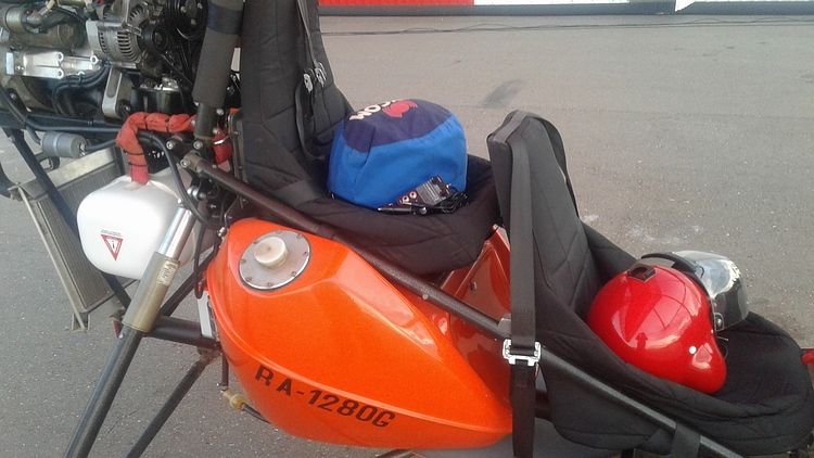

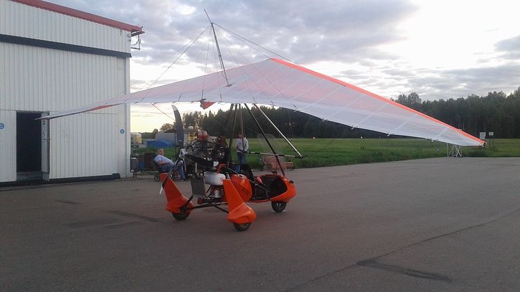

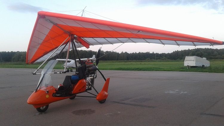

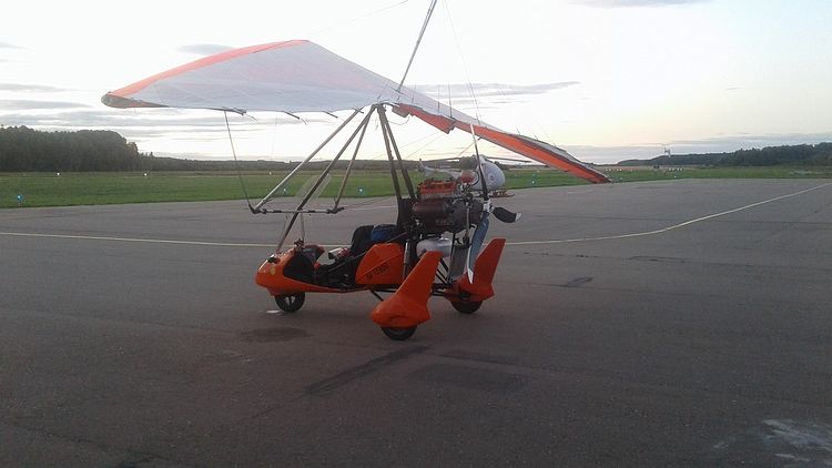

По ресурсам.
Налет телеги и каркаса крыла 480 часов.
Наработка двигателя 450 часов.
Редуктор 150 часов.
Обшивка крыла была заменена в 2013 году и налетала 150часов. Эта обшивка уже из новой серии, сшита из гладкой ткани без черных прожилок и имеет кучу усилений. Не имеет никаких порывов царапин потертостей. Состояние новой.
Винт луганский R106 новый, без наработки.
Спассистема переуложена 06. 2019 и может эксплуатироваться до 2021г. когда у нее закончится 12летний срок эксплуатации.
Аккумулятор новый, гель.

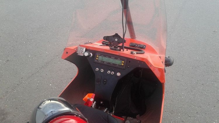

Приборная панель стратомастер флайт от MGL
    52 КБ · Просмотры: 305
