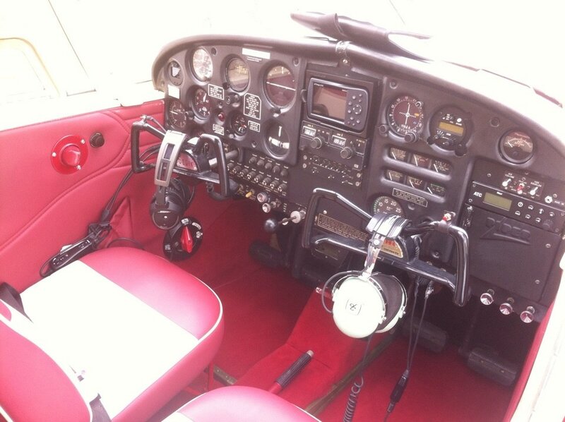

В моем случае интересует следующее:
- фото аналогичной приборки. В правой части ничего не трогаем. В левой части оставить АГД, УС, вариометр, перенести их на ряд выше. В центр поставить Дайнон EFIS D10A.
Вообщем, без фанатизма и глубокого кастома)))

К стати если такой прибор воткнуть вместо заглушки над правым штурвалом (смотри фото приборной панели продаваемого самолёта), то будет то что нужно. И больше ничего менять и "улучшать" я не стал бы.
Не понял про какую заглушку над правым штурвалом идет речь, там справа сверху от штурвала есть бардачок, имелась ввиду дверца бардачка?
У Пайпера-28-140 Чероки полно места для установки комплексных "стеклянных" приборов в центре приборной панели, вместо древних радиостанций, GPS и прочего. Там свободно поместится Garmin-296 и MGL EXTREME MINI EFIS.
Вот здесь Garmin-296 уже гармонично интегрирован в приборку:
Комплексный прибор желательно ставить ровно перед глазами лётчика, т.е. над штурвалом, тогда это будет хорошо читаться и удобно летаться  🙂
Всё остальное да, можно втыкать посередине. Если MGL EXTREME MINI EFIS использовать только как прибор по двигателю, то тоже посередине приборки зачётно.
Что MGL EXTREME MINI EFIS, что Dynon EFIS D10A втыкаются в круглое отверстие стандартного прибора. Я говорил про круглую заглушку сверху под козырьком, ровно над правым штурвалом.
Я летал с Dynon EFIS D180, установленным по центру - мне такая установка показалась вполне удобочитаемой. Все-равно, показания скорости, высоты, вариометра считывались со стандартных "будильников", а Dynon только дополнял их показания.
В принципе неплохой девайс ( я про MGL mini). Немного мелковат.
Да, мелковат, но на удивление в полёте хорошо читается.
Во-во.
А все эти стекляшки так, понтоваться перед барышнями  🙂
