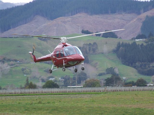

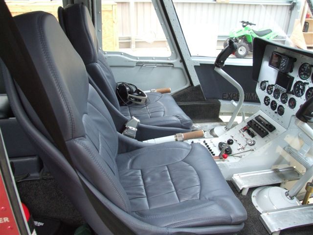

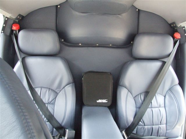

Продажа 4 местного Вертолета Бизнес Класса Hummingbird
SkyFly
Характеристики
Вертолет http://www.skyfly.com.ua/hummingbird.html  Hummingbird 260L
Производство США
Прекрасный четырехместный вертолет с  выдающимся подменой силой, премиум класса.
В Hummingbird представляет собой 4 местный вертолет , три лопасти несущего винта вертолета  а так же хвостовой ротор. Фюзеляж выполнен из алюминия и карбона.
В кабине Hummingbird  комфортно  может расположится четверо крупных людей, в большом комфортабельном   салоне шириной 140 см и высотой 140 см от пола до потолка, и 275 см в длину.
Так же два багажа 40х50 см  высотой  32 см, которые находятся под передними сидениями. Полет четырех человек  доставит Вам массу удовольствия , вы будете наслаждаться полетом несколько часов дальность вашего полета составит от  600  до 1000 км без дозаправки, со 110 кг необходимых Вам вещей.
В Hummingbird представляет собой истинное удовольствие летать. Из-за своей сути с длинным хвостом, Ваш рейс всегда будет стабильным,  и полностью предсказуем.
Еще одной привлекательной особенностью является шасси. Это шасси есть  только у вертолетов стоимостью в миллионы долларов! Благодаря шасси с амортизаторами ваша посадка будет максимально мягкой и комфортной. Три лопасти и система плавной инерции ротора обеспечивая превосходную авторотацию.
СПЕЦИФИКАЦИЯ
ПОЛНАЯ МАССА              1350 кг
Вес пустого       875 кг
Полезная нагрузка       475 кг
Запас  топлива                216 литров
Фюзеляж
ДЛИНА                 9296 мм
ВЫСОТА             2616 мм
ШИРИНА            1524 мм
МЕСТ    4
MAX ЭКИПАЖ 1
MAX ПАССАЖИРОВ      3
Максимальная скорость              220 км/час
Крейсер             160 км/час
Полет без дозаправки 600-900 км
СТОИМОСТЬ:
220 000- 250 000 у.е (зависит от типа двигателя)
С уважением, Юрий
80637401929
    43,7 КБ · Просмотры: 183
    37,9 КБ · Просмотры: 190
    52,3 КБ · Просмотры: 202
