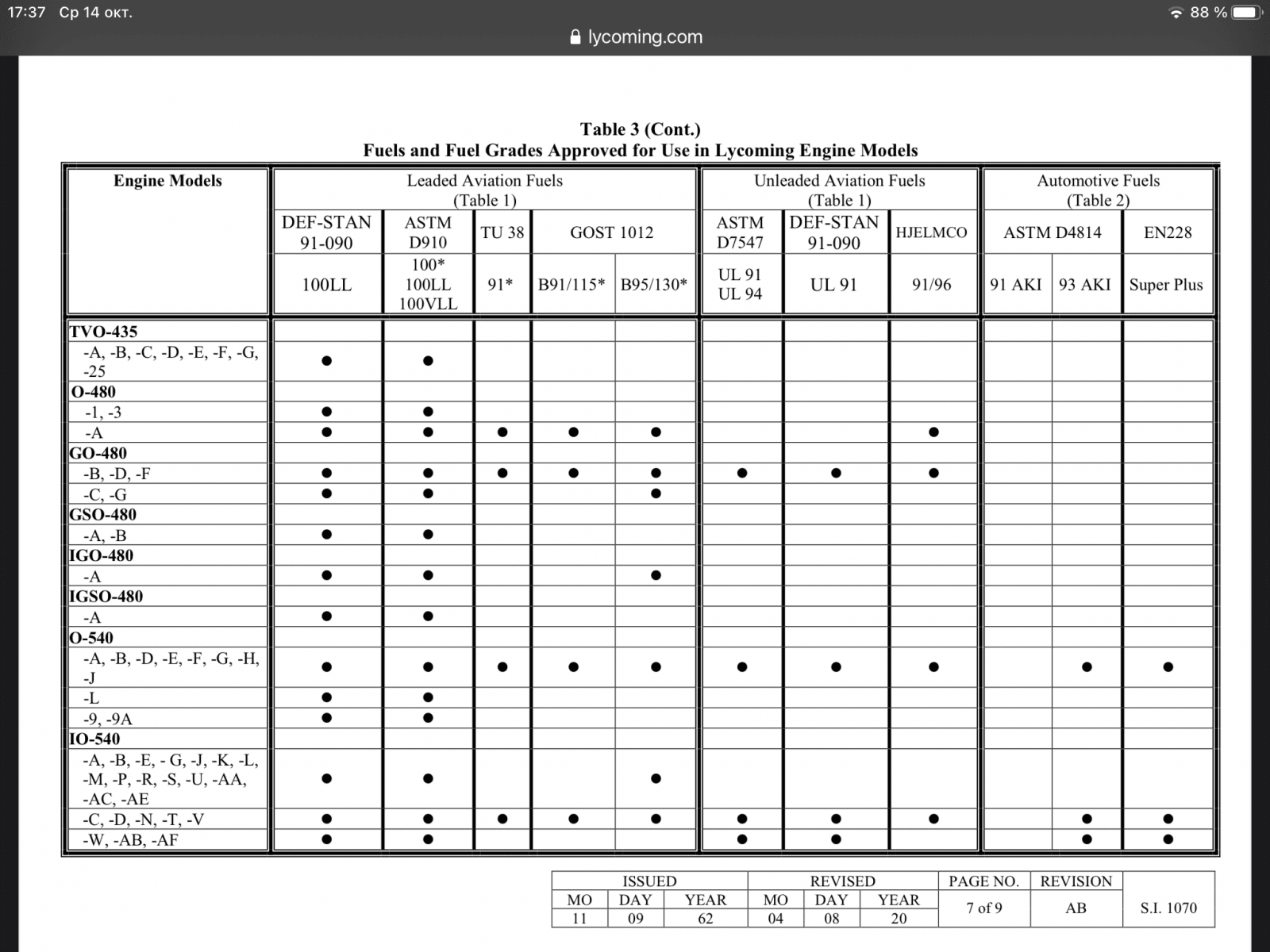

А почему вы решили что возможна эксплуатация на автобензине?
Какие ремонтные работы проводились по планеру? Вопрос не праздный
Lycoming IO-540 J3C5D АИ 95
позволю усомниться
Работаем на АИ-100 Татнефть, сж 8.5 карб, наработка 600 часов, все отлично. На АИ-95 мощность падает, температуры в норме.
Я связан с обслуживанием R44. Полная чушь! Ни как топливо с содержанием свинца не может быть идентичным топливу без содержания свинца, даже если они схожи по октановому числу. Более того - двигателям 8:1+, опыты с автобензином - крайне противопоказаны, а тем более - инжекторным!
PS: Было бы всё так просто - не заморачивался бы народ на дорогой 100LL, поехал на Татнефть и купил такой же за 55 рублей 😛
  • Мне нравится!
Reactions: KMV
Те вы не принимаете официальный бюллетень Lycoming?
Там и нжекторы допускают на MOGAS.
  • Мне нравится!
Reactions: KMV

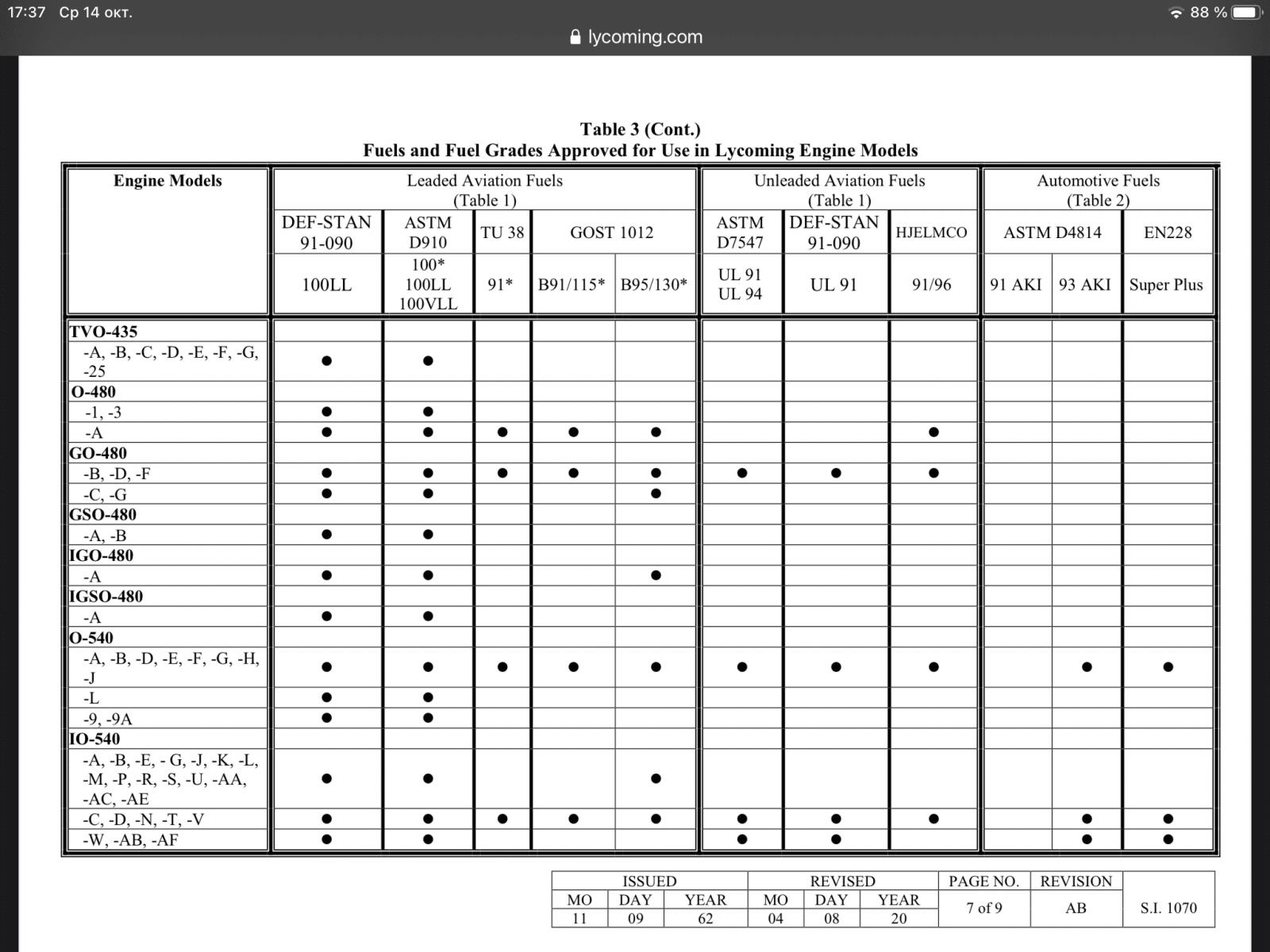

По приведенной выше таблице (свежайшая версия) , данная модификация двигателя не предполагает использование Могаза.
Мы же не знаем, какая буква IO-540 J3C5D из C D N T V W -AB -AF подразумевает Super Plus
