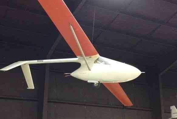

Прототип: American Eaglet, L-13.

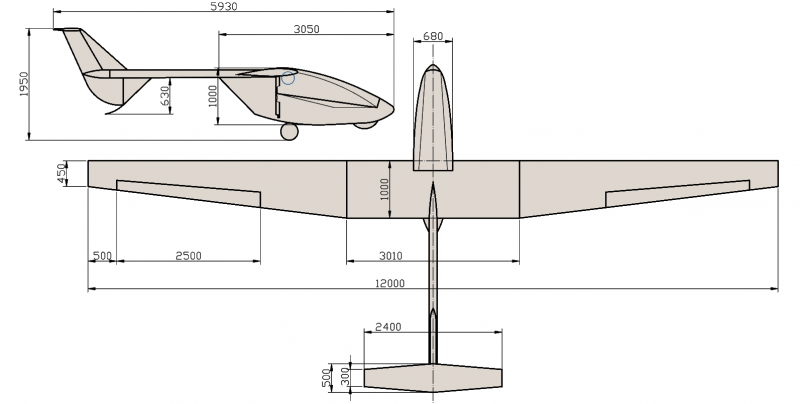

3. Описание
Свободнонесущий моноплан среднеплан  классической схемы с Т-образным оперением.
Основные элементы:

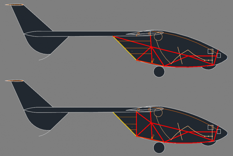

Фюзеляж
Фюзеляж образован сварной рамой, на которую навешиваются ненесущие панели обвода, а так же на болтах через приварные ушки хвостовая балка, к которой, в свою очередь, крепится крыло и хвостовое оперение. Так же к раме крепится главная опора шасси. Спереди к раме крепится сплошной шпангоут, к которому крепится носовой кок, замок фала и, при наличии, опора вспомогательной стойки шасси(аналогично pw-5), так же часть оборудования. За головой пилота дуга безопасности так же образует шпангоут, к которому возможно прикрепление крыла и фонаря кабины.
Разумеется, обводу лучше всего быть максимально обтекаемым, но я рассматриваю и варианты с обтекаемым фонарем и «граненым» днищем (наподобие Вудстока), обшитый огородным поликарбонатом и образованный поверхностями одинарной кривизны, сложная нижняя часть и «граненый» фонарь(будет лучше с точки зрения искажений?) или чистый восьмигранник. Плоская нижняя часть дает возможность, будучи изготовленной из листа, прямо на ней же закрепить и педали и крепление РУС, а снаружи вместо колеса поставить алюминиевую бульбу вроде той, что есть на Бланике.
В конечном счете это спор между стоимостью, технологичностью, эксплуатацией  и аэродинамикой. Я не смогу самостоятельно работать с формованием сложных поверхностей из неметаллов  – ни по знаниям, ни по моим возможностям это мне не доступно. Полагаю, и по деньгам тоже – хотя неплохо было бы узнать, сколько формованные детали могли бы стоить. Все то же самое относится и к остеклению. Вообще, насколько реально сделать легкий удобообтекаемый обвод по технологии, принятой в бумажном моделизме для плавных поверхностей – набором узких полосок?
Сиденье пилота делать в виде полоски ткани, как на American Eaglet мне, честно говоря, не хочется… Но это, вероятно, самый легкий вариант.
В помощь для покидания две тканевые петли по бокам внутри фюзеляжа. Фонарь открывается против потока, при превышении определенного угла сбрасывается.
Допустимый вес для фюзеляжа в сборе, не более: 62 кг.
Из них: 40,5 – сам фюзеляж, 9,5 – хвостовая балка, 5 – приборы и замок, 5 – агрегаты шасси, 2 – кресло и обстановка пилоту.
Крыло
Площадь крыла подребная = 7, 4 м2
Размах 12000 мм, Корневая хорда 1000 мм, концевая 450 мм.  Крыло отъемное.

Органы управления – элероны, воздушный тормоз.
Наименее продуманный элемент конструкции, потому что я трезво отдаю себе отчет в том, что в доступных мне условиях ламинарное крыло, еще и пластиковое либо смешанное,  не построить. Подумываю его где-либо заказать либо использовать уже существующее.
Вес в сборе, не более: 36 кг.

Начальная идея - взять American Eaglet  и упрощать и удешевлять его на имеющийся запас веса. Наверное, если бы я был уверен в каждом своем шаге, я бы не стал писать сюда. Но увы, я сомневаюсь практически в каждом узле, в каждой идее. Практически все в можно реализовать по-разному, но как лучше?  Вот несколько вариантов только общих идей.

4.2 Рама на разъемных соединениях
Сварная ферма имеет ряд преимуществ – соединения легче и прочнее, деталей на ее изготовление требуется меньше, а значит падает стоимость. Еще одна причина отказа от разъемных соединений – они могут банально цепляться за одежду – по опыту Бланика мне с моей комплекцией в нем крайне тесно и вылезать из него иногда проблемно. Это неприятно на земле, а если придется прыгать?
Однако, это несколько противоречит начальной концепции – максимальное количество съемных узлов, да и наличие стапелей для сварки крайне желательно, а это бюджет. Возможен компромиссный вариант – разъемными узлами соединяются плоские сварные детали.

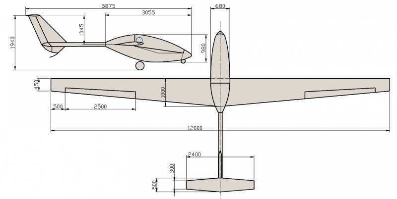

4.4 Подкосное крыло – высокоплан
Одним из вариантов является исполнение крыла не свободнонесущим, а подкосным, из-за чего вырастает строительная высота фюзеляжа и планер из среднеплана  превращается в высокоплан.
Из плюсов - появляется развитая секция центроплана, образуется довольно жесткая конструкция центроплан-подкос-ферма, на которую, в перспективе, можно навесить пару электродвигателей; неотъемная часть крыла не будет иметь сужения, и, как следствие, будет намного проще  и дешевле в сборке; можно будет отказаться от полулежачего положения пилота, что заметно улучшит обзор. Из минусов – за счет новых деталей растет стоимость и увеличения высоты фюзеляжа и площади обтекания вырастет вес; о хранении с отстыкованными крыльями в среднем гараже можно забыть.
4.5 Высокоплан с оперением «перевернутое V»
Развивая идею подкосного высокоплана само собой напрашивается полное копирование прототипа American Eaglet с его характерной особенностью – Л-образным хвостом.
Такой хвост имеет на своих законцовках колеса шасси, которые образуют очень широкую колею, не давая планеру лечь на крыло на стоянке или пробеге, и тем самым улучшает и экономит вес и сложность крыла, но и (вкупе с пониженным центром тяжести) улучшает управляемость и устойчивость. Из минусов – возможно, несколько сложнее будет со штопором, велика вероятность повреждения управляющей поверхности на земле и несколько возрастает крутящий момент на балке.  Так же из-за того, что левый и правый стабилизатор будут взаимозаменяемы, сильно удешевляется конструкция.

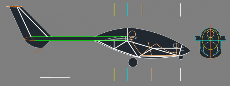

4.8 Киль с силовым лобиком вместо стрингера
Довольно большая стреловидность киля обусловлена необходимостью вынести подальше стабилизатор и сократить длину хвостовой балки. Так как ему придется все время все время нести его на себе, ему нужен более прочный силовой набор. Включать полноценный передний лонжерон тут практически некуда, остается только делать несущий лобик. Вопрос только как.

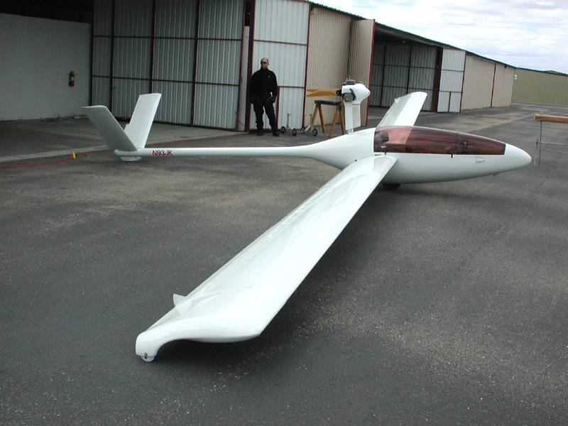

АСК, так шасси работает, по-моему, на pw-5. В принципе, рассматривается как раз так. На счет копирования - как я уже сказал, у него очень забористое управление - как минимум первое желание - поставить нормальные элероны вместо почти дискретных спойлеронов. Второе - поменять хвост, ну и так далее. Логика моя была такова: берется планер АЕ с весом 72,5 кг и на кредит веса в 42,5 кг а) капитально удешевляется и упрощается; б) делается надежней и безопасней в) а то, что остается поле данных процедур, старательно улучшается для достижения  К=23.

На PW-5 достаточно слабая балка, поэтому посадка на нем рекомендована скоростная на основное колесо.

Фюзеляж

Крыло

Я, честно, не могу пока что представить этот планер с рамой (алюминий?) и размахом 12м. и весом до 115. Тут одно крыло выдет килограмм 50 наверное. Это при эксплуатационной +4. А если и можно будет впихнуть в 115кг., то материалы нужны такие, что за бюджет вылезет. Лонжерон из чего?
А может просто взять чертежи Monerai?

Бодя Кицман, крыло я планирую заказать на стороне, и из-за необходимости удешевления и придумываю разные экзотические схемы управления. В варианте высокоплана силовой набор центроплана - металл.
JonSu, Костоправски, этот аппарат мне тоже знаком - ферма фюзеляжа рисовалась с оглядкой на него. Его проблема в том, что он очень трудоемок, хотя если его силовой набор из металла, можно адаптировать.
Собственно, с выбора компановки и хотелось бы начать - какая из предложенных схем лучше? Высокоплан с ОЧК или свободнонесущий среднеплан. Ну или летающее крыло, как бы страшно это ни звучало. Критерии: качество, вес, цена.
