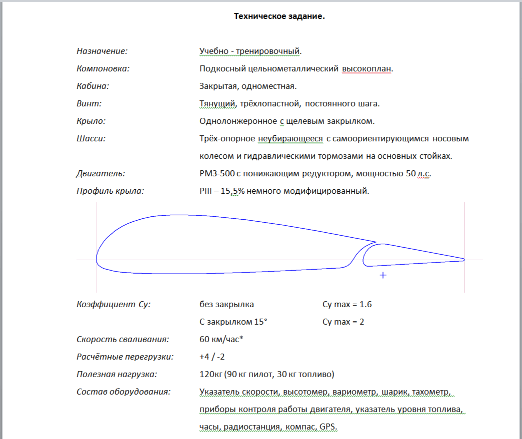

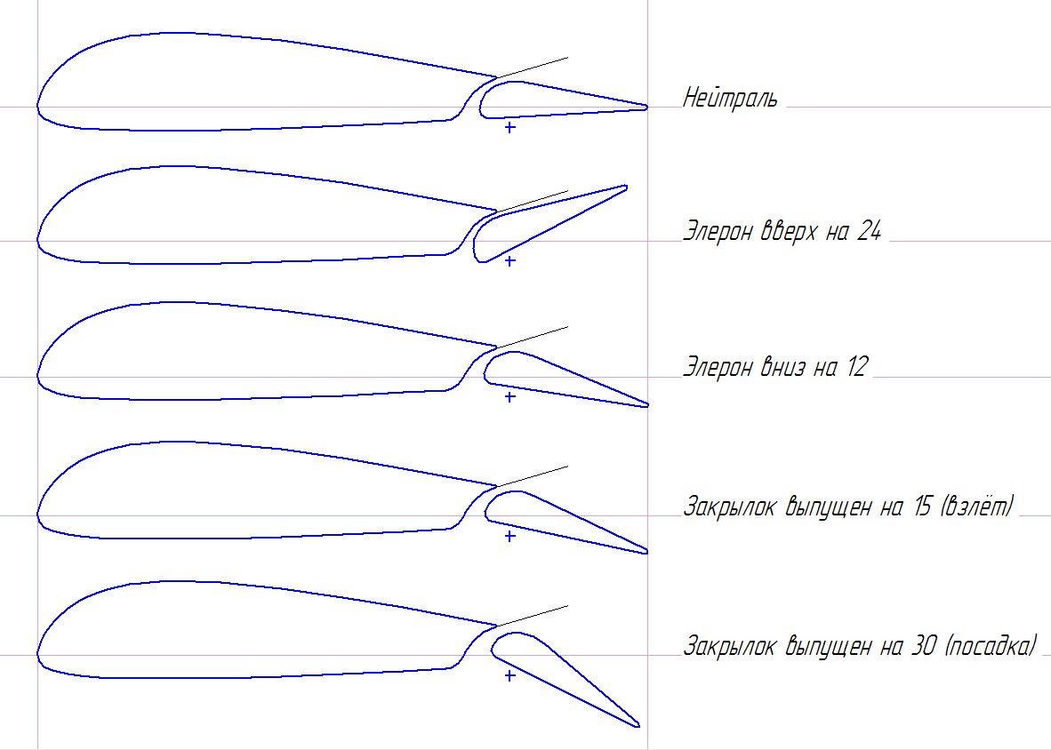

В ходе проектирования самолёта возникают вопросы, которые не всегда получается решить самостоятельно. Я создал эту тему для того, чтобы получать консультации от более опытных самолётостроителей.
Кому не трудно, помогите мне ответить на следующие вопросы:
1. Я выбрал профиль PIII-15.5% и немного его изменил, а именно добавил толщины до 16%, немного подкруглил низ передней кромки и придал небольшую толщину задней кромке (технологическую). Насколько сильно повлияют эти изменения на изначальные характеристики профиля?
2. Я бы хотел применить на моём высокоплане "флапперон" по всему размаху шириной 27% от хорды. Не будет ли избыточной управляемость по крену? На сколько хорошо будет выполнятся управление по крену на взлёте и посадке, если они будут зависать на 15-20 градусов, не более?
3. Посмотрите пожалуйста форму щели, которую я прорисовал. Как вы думаете, она работоспособна? Может быть стоит что-то подкорректировать в её форме? При отклонении элерона вверх, зазор в щели не меняется, при отклонении вниз плавно увеличивается. На месте ли ось вращения?

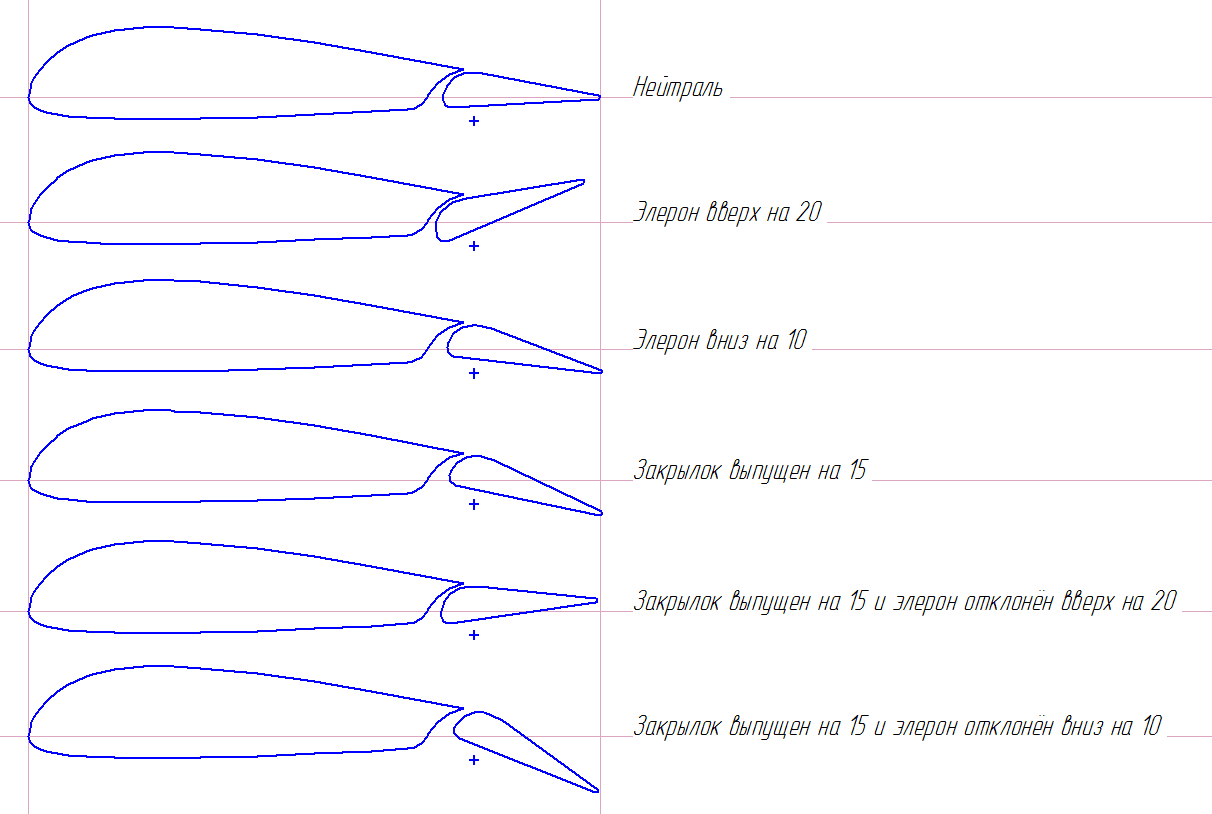

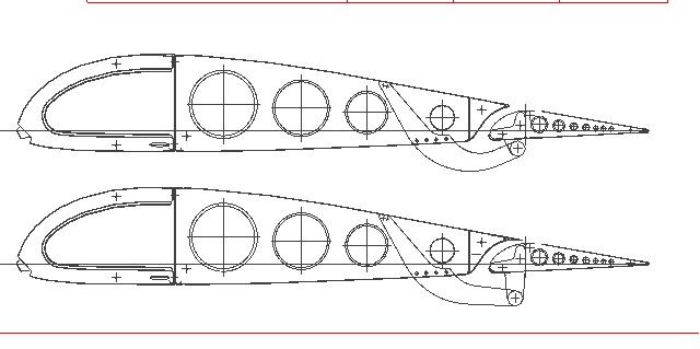

Есть книга Петрова, по моему "Аэродинамика элементов ЛА", там про щелевую механизацию, с геометрией и графиками.
Вот, когда то по этой книге нарисовал сечения по закрылку и элерону. Профиль, кстати. тот же 😉 , то есть P-III-15,5%.
Модификацией  носика профиля заниматься можно только если понимаешь, чего хочешь и что может получиться :-? (а получится другой профиль), с утолщением хвостика проблем нет.

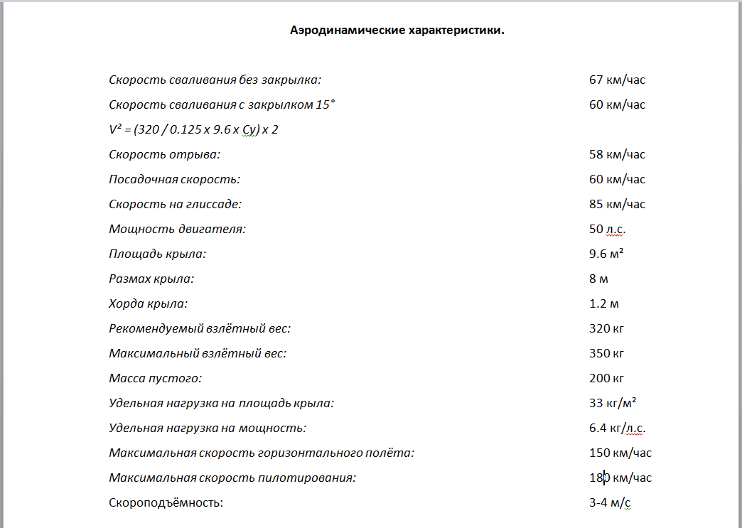

Не камильфо, как-то, человеку, способному модифицировать профиль задавать подобные вопросы, более того, задавать скорость отрыва меньше скорости сваливания.
Не комильфо человеку позиционирующего себя как конструктора,  не знать, что на больших углах атаки и полных оборотах ( на взлёте например) часть веса самолёта берёт на себя тяга двигателя, соответственно и  скорость взлёта обьективно БУДЕТ меньше скорости сваливания на холостом газу.
ЗАЧЕМ!? 😱

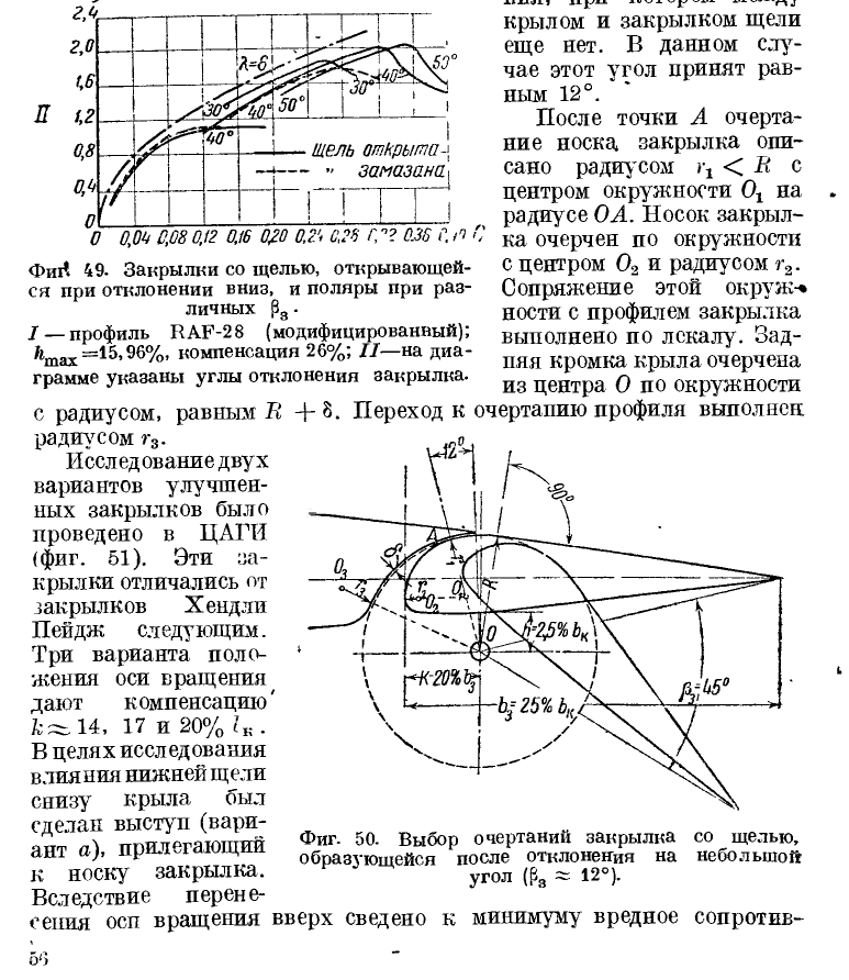

Спасибо за дельный ответ! Мне понравился Ваш вариант применения закрылка и элерона по отдельности, изменив только место оси вращения. Скорее всего так и придётся сделать.
Так же мне понравилась более острая форма носика вашего закрылка, я пытался изобразить что-то подобное, но правило о том, что "щель должна плавно сужаться к выходу" уже не работало. Я руководствовался книгой "механизированные крылья" Сутугин.

Не делайте разные оси для элерона и закрылка. Не стоит оно того. Я сделал так...к сожалению.

Исходя из вышесказанного - сделаю отдельно закрылок, отдельно элерон. С одинаковой формой щели и с одинаковым местом расположения оси. Отклонения элеронов составят 24 вверх и 12 вниз. У закрылков 2 положения 15 и 30 градусов. Так более разумно будет?

Осталось выяснить один нюанс на счёт работы щелевых закрылков-элеронов:
1. Насколько плохо, что носик элерона выступает вниз и создаёт тормозящий эффект? Или, если я правильно понимаю, это даже немного способствует довороту в нужную сторону на виражах? (рисунок 1)
2. Будет ли работать щель при отклонении закрылка на большие углы 30-40 градусов (рисунок 2)? Будет ли воздух как положено проходить по стрелке "1" или она будет обтекаться по стрелке "2"? Извините за формулировку, как смог...

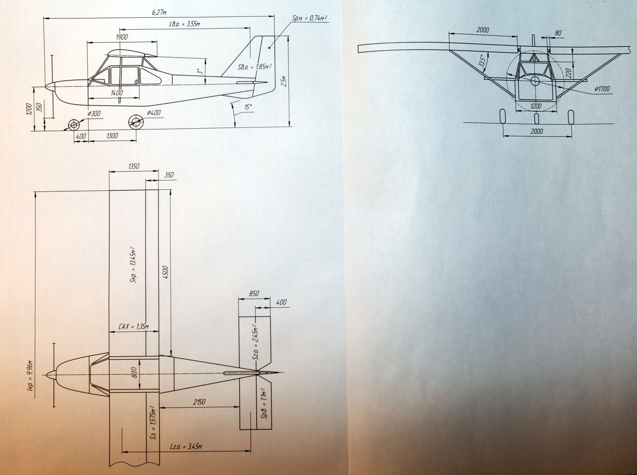

Что касается расчётов. Да, они действительно занимают много времени, но я не сторонник сразу хвататься за сварочник и варить что в голову взбредёт, а потом обшивать всё это по месту листами дюрали, которые не ложатся на то творение, что было сварено раньше. Я не художник, поэтому буду действовать по принципу: от чертежа к детали, от деталей к сборочным единицам, от сборочных единиц - к самолёту.
А зачем вы вообще хотите закрылки, тем более щелевые, при такой нагрузке на крыло? Вы утяжелите закрылками конструкцию, а будут ли они работать как закрылки - вопрос.

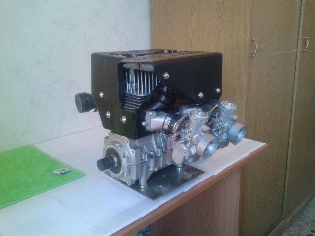

Вот на счёт этого у меня и были основные размышления... Особой необходимости в них нет, но мне бы хотелось использовать эти крылья в дальнейшем на двухместном самолёте немного увеличив размах, ну и пересчитав лонжерон естественно. А там нагрузка на крыло уже будет 45-50 кг/м. Хочу использовать оснастку для крыльев не один раз. Изначально проект был другим, но из-за отсутствия денег на нормальный двигатель пришлось купить РМЗ-500 и сбавить амбиции.
