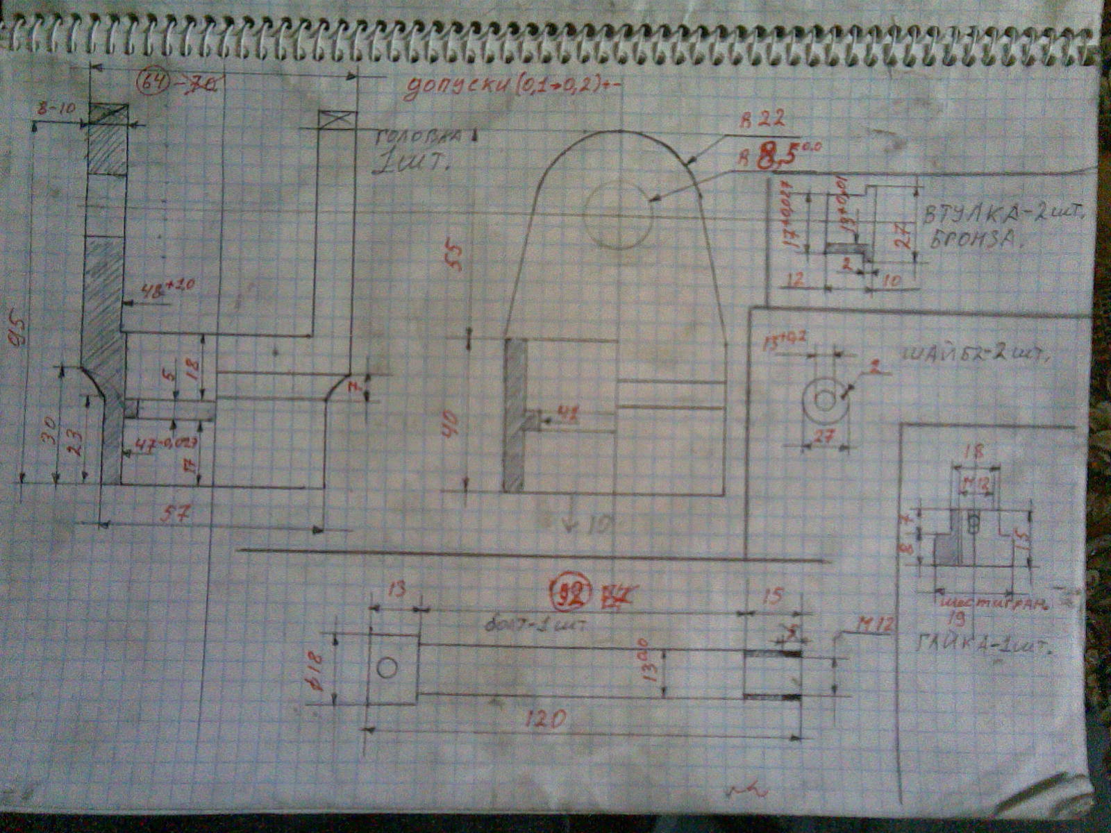

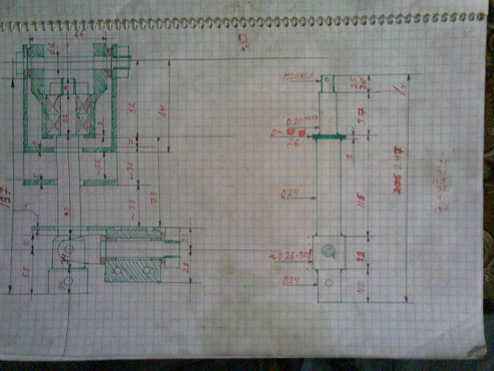

Ни каких сверхособенных нагрузок в узлах автожира с распростроненной конструкции все равно не придвидится.
По этому, можно ни чего не считать, а взять уже проверенные элементы с известными характеристиками из проверенных материаллов
и просто скопировать.
И все.
Конечно, если эочется обязательно поиграться в игрушки, типа программ проектирования, поиграйтнсь.
Тем более, если времени вагон.
Эти проги конечно очень удобны, но только для того, что бы подготовить комплект документации для  закладки в чпу-станки.
Во я так и делаю , плюс для надёжности взял 13мм. потому как материал сталь 40Х13 а ни 30ХГСА  😉
