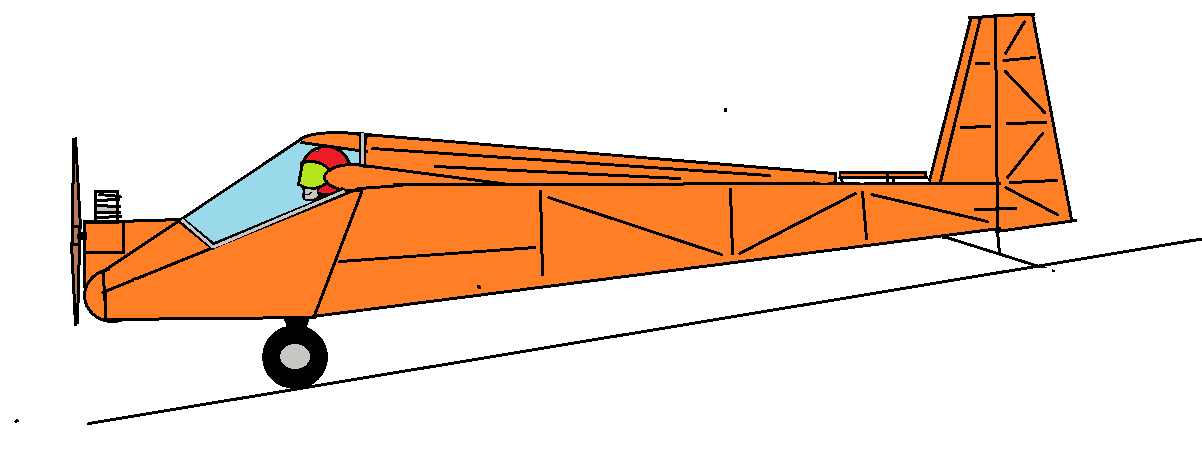

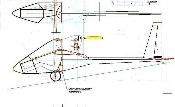

В общем можно ругать можно нет. Хочу легкий самолет(мотопланер если хотите) под 15 л.с(парапланный Хирт 36, он и не дорог) для воздушных прогулок в категории до 115 кг
Так как задача сделать смело летающий аппарат под 15 л.с, и сделать поумнее попроще очень интересна(а с мощной СУ и ворота залетают 😉), то решил начать с философии конструкции, то есть эскизного проектирования. На стадии эскизов получилось вот это(Извиняюсь, за пэйнт).  😀

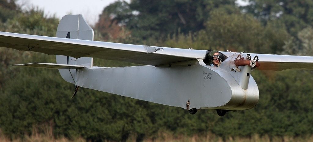

Конструктивно дерево и фанера. Хвостовая часть треугольного сечения, переход из прямоугольного сечения кабины в треугольную хвостовую-несколькими рейками. Вся хвостовая часть имеет тканевую обшивку. Кабина фанерную. Фонарь с кепочкой. Гаргрот из реек и шпангоутов, обтянут  полотном, заканчивается у передней кромки стабилизатора.  Капот двигателя как на Wren-е. (движок напоминаю-15 л.с). Хвост как видим довольно длинный(для четкого управления, да и рулежка легче, и центровка 😉).
По крылу будут подкосы или нет пока не решил . Какие замечания?

Пора осваивать хотябы Автокад или  кульман!
Посадочный угол визуально маловат.
Кабина также. Почему бы не применить схему ПМК для расположения СУ? По-моему больше+!?

Крыло интенсивно обдувается винтом, с вытекающими положительными последствиями.
Винт гарантированно не контактирует с травой,камнями и.т.д.,что даёт возможность использовать безболезненно тонкие лопасти и больший диаметр. Наверняка меньшие потери КПД.
Обзор лучше.
Хотя конструктивно-ваш вариант проще и наверное выше К. 🙂
Я смотрел парапланные форумы, продавцы гарантируют , что Хирт 36(1100 евро с нуля,+ редуктор 100 Евро)  с фирменным винтом 1.25 м(135 Евро), выдает 50 кг на статике. Поэтому ввиду малой тяги тут каждые 5 кг лишнего сопротивления важны(конечно к омпромисс есть-не усложнять конструкцию в погоне за аэродинамикой). Мне тоже кажется  , что фюзюляж и расположение СУ по схеме ПМК(хотя он мне очень нравится)-сопротивление будет чуть более..Вы ведь делаете винты? Реально получить с 15 л.с килограмм 50-60 тяги с винтом 1.25м?

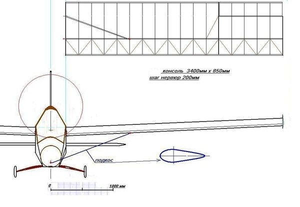

Вот тоже хочу :-[ но никак не могу продолжить, пока только нервюрки сделал. Грубо посчитал вес дерева в конструкции 19кг. Да признаюсь сразу стабилизатор нужно поднять выше, это пока эскиз, рессора тоже деревянная

Вот тоже хочуно никак не могу продолжить, пока только нервюрки сделал. Грубо посчитал вес дерева в конструкции 19кг. Да признаюсь сразу стабилизатор нужно поднять выше, это пока эскиз, рессора тоже деревянная
Наиль, я кстати как прототип использовал ваши старые  рисунки с некоторыми изменениями. Понравилась ваша схема . Скачал все изображение еще года 3 назад в комп. У меня вес пустого с Хиртом 36 (движок 9.4 кг+редуктор 2.3 кг+винт 1.5 кг, глушак, мотораму, капот, проводку и прочее пока не знаю по весу-заложил вес ВМГ =16 кг) получается 85 кг. Надо 80.
У меня вес пустого с Хиртом 36получается 85 кг. Надо 80.

Так посмотри по твоей ссылке(давай на ТЫ 😉) есть Raket R120  он раза в 2 легче хирта а по мощности 3 лошади разница всего. Если внимательно читал тему на Авиамастере мы там пытались влезть в 115кг взлётного, в безмоторном варианте получалось по подсчётам пустой вес 35кг . сейчас достраиваю большую отапливаемую мастерскую, и буду тему продолжать на зиму.

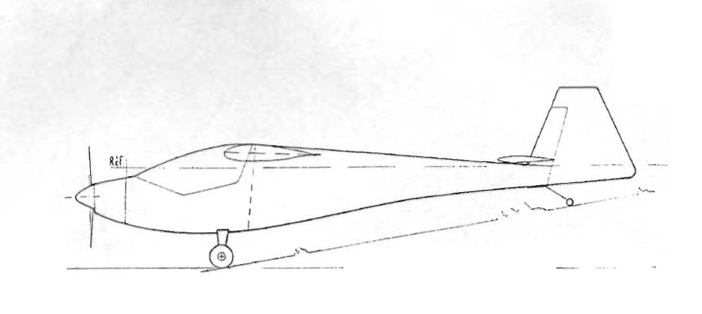

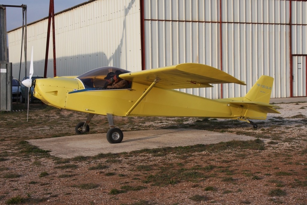

Ой не надо ля-ля, как прототип ты используешь Минибуль Мишеля Барри, и не старые рисунки, а совершенно его "с некоторыми изменениями". Там "изобретать" нечего, он пустой весит 95 кГ с двигателем Hirth F-23

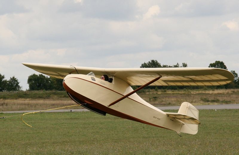

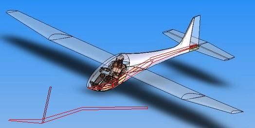

ну если про ля ля 🙂 то изначально прототип обсуждаемых был предложен Лапшиным, там на форуме есть рисунок , от неё и плясали каждый сам по себе, а идея такова: один силовой шпангоут на него завязаны крепление крыла и хребтовая балка фюзеляжа, обшивка фюзеляжа - обтекаемые корки несущие сами себя, до шпангоута стекло или углепастиковые, хвостовая балка с килем - "чулок" из термоусадки как на "Китёнке" Крыло  классика, нервюры-лонжерон, из трех частей, центроплан посредине закреплен на шпангоуте, и две отьемные консоли ,  . Всё по минимуму . Если грамотно скомпановать и просчитать..... 😉 :~)
50 кг получить можно однозначно (теоретически и больше выходит),60-проблематично...
есть Raket R120он раза в 2 легче хирта а по мощности 3 лошади разница всего.
Неправда,Наиль! Голый 36-й Хирт всего на 1,5 кг тяжелее Ракета,зато по слухам (и проспектам) 😉,в СибАэро его форсируют до 18 л.с.!За счёт применения волшебной резонансной трубы.
