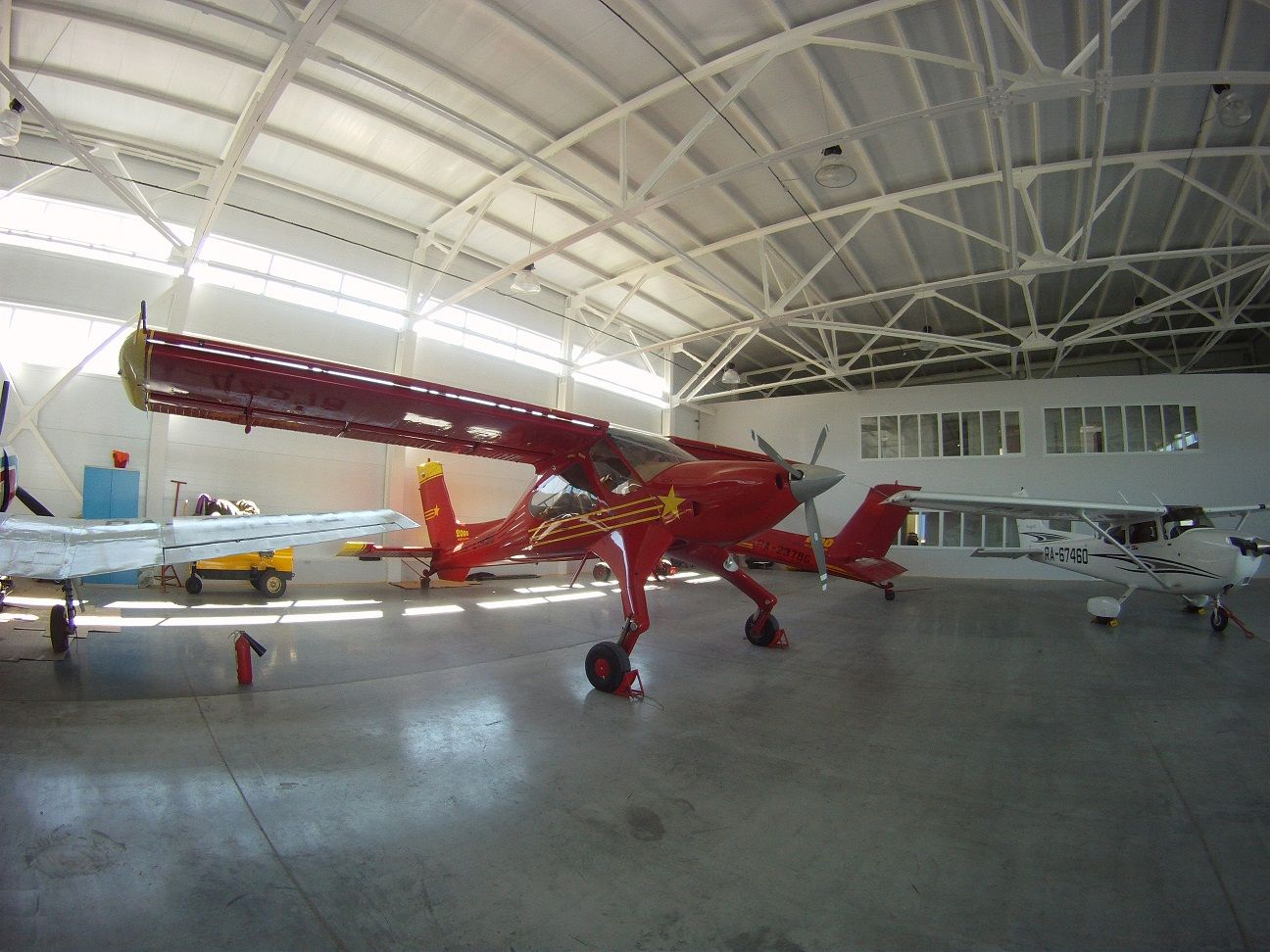

На крайнем фото очень интересная Вильга. Что за двигатель установлен и какие ЛТХ?
Я не в курсе по этим аппаратам, тем более по ценам, буду в Воскресенске, могу уточнить, если они там ещё стоят... Или звоните сами в Воскресенск ;-)
Главное не отвлекайся, смотри автожиры ! Там есть на что посмотреть, особенно их собственные модернизации автожиров.

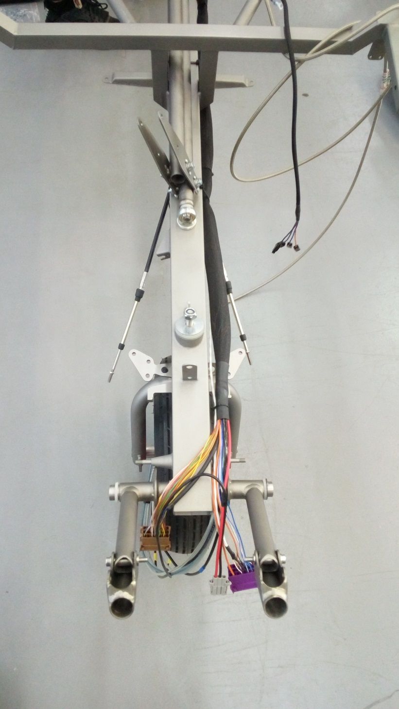

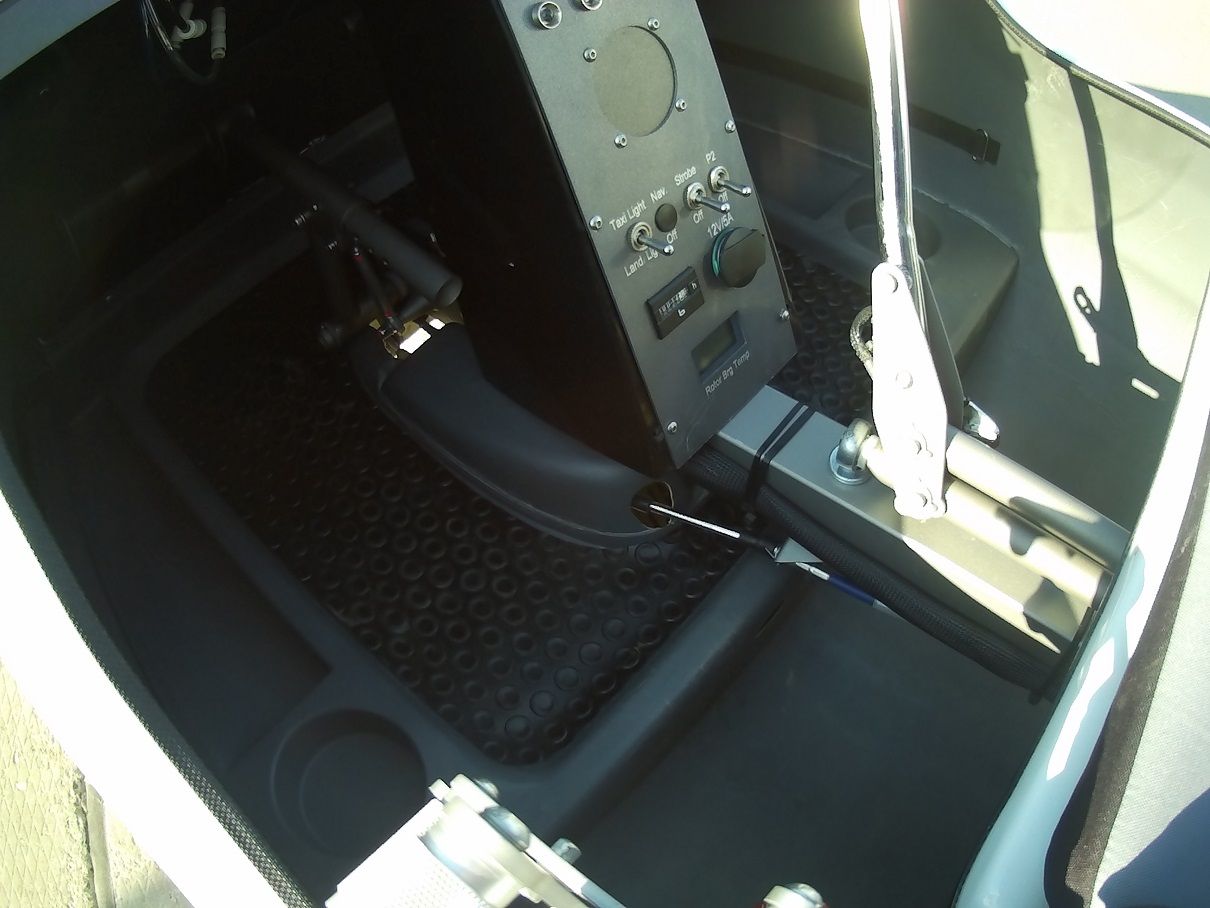

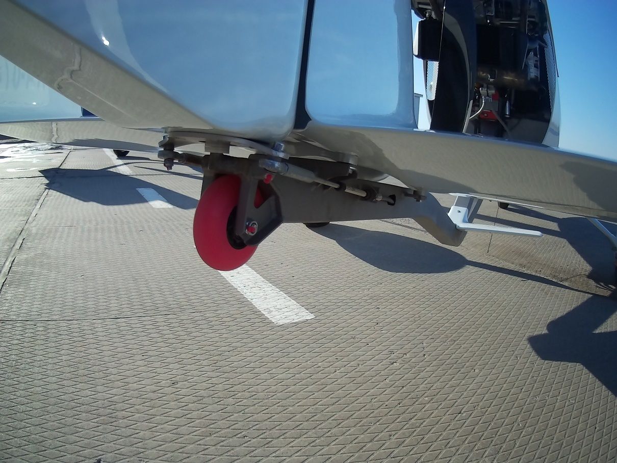

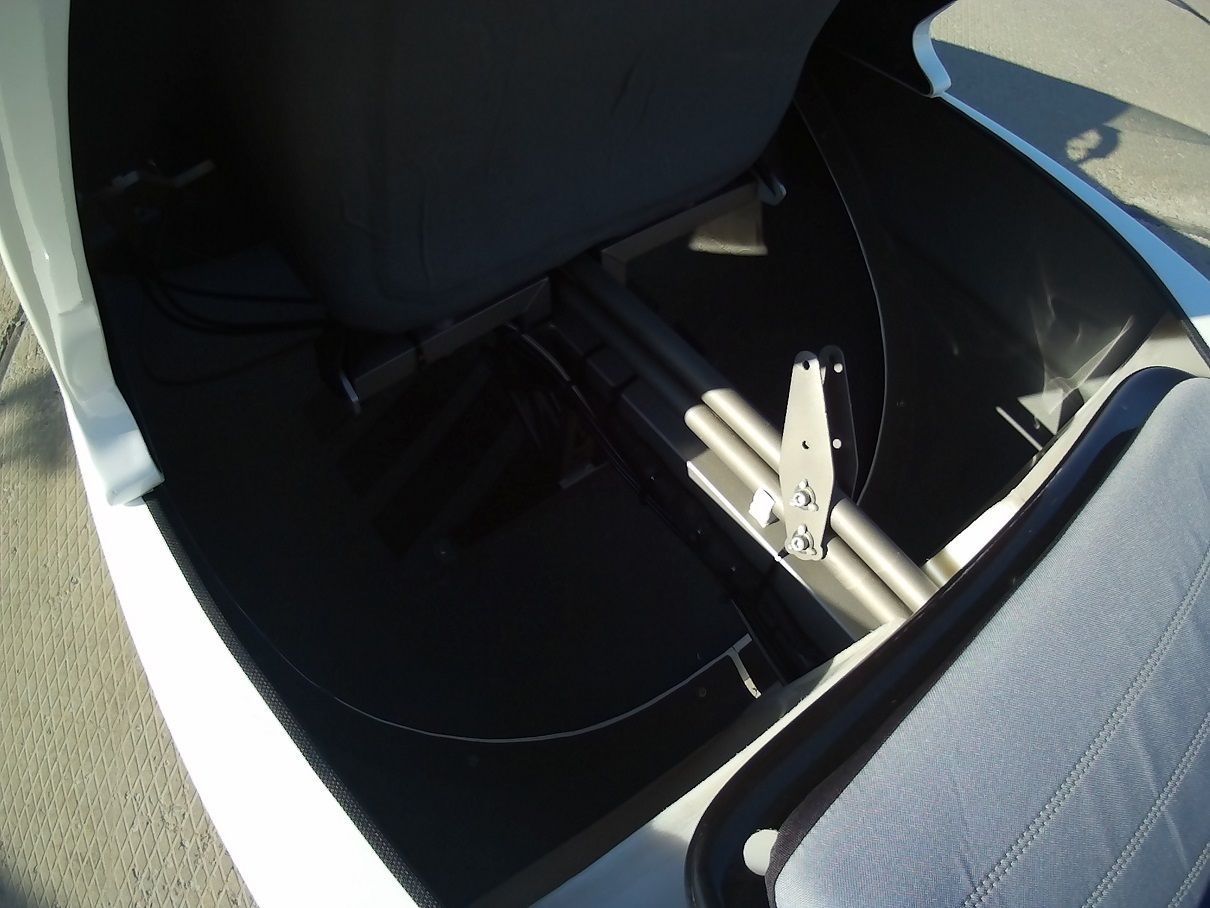

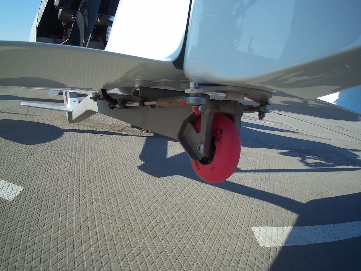

В качестве пассажира недавно полетал на ГироКлассик в авиацентре "Воскресенск" с БОУДЕНАМИ вместо тросиков и осмотрел исполнение.
Начну пожалуй с пассажиров.
- В Орионе М24 дискомфорта от тросиков нет, влияние на управление возможно только при установленном "инструкторском комплектие" педалей.
- На МТО и МТОспорт, вот тут есть неприятная "мелочь" тросики управления проходят прямо в ногах пассажира вдоль рамы, на которые пассажир может случайно наступить, прижать и зацепить элементами обуви, а покатый фюзеляж этому способствуют, потому как подошвы постоянно стремятся сползти к середине полукруглого дна.
Это доставляет дискомфорт не только пассажиру стремлением держать ноги или чувствовать управление пилотом за счёт движений тросиков, но и дискомфорт пилоту, который это осознаёт и понимает, что идёт незначительное, но вмешательство в управление.
- на ГироКлассик производства Воскресенска, установили боудены вместо стандартных тросиков, плюс за счёт чуть расширенного корпуса и более плоского дна фюзеляжа, подошвы и ноги стоят комфортно, не ползут, и в полёте дискомфорта нет даже пилоту за пассажира )))
Комфорт автожиру)))
Для автожира использование тросиков или боуденов имеют свои плюсы минусы, хотя моё мнение использование боуденов(тяга типа Push-Pull) в системе управления хвостовым управлением имеет больше нужных плюсов.
Первое и главное это своеобразное дублирование управлением, так как при обрыве одного боудена, второй продолжает работать и управлять хвостом от педалей. Далее, это скрытая проводка, никаких напраляющих роликов (возможно экономия веса), и эстетика. Ну и комфорт за пассивное невмешательство пассажиром...
Минус боуденов на слуху(особеннно бюджетного качества) в том, что эксплуатация в климатических условиях, где резкие перепады температуры от плюса до минуса, при попадании влаги внутрь "рубашки" могут примерзать и "клинить" управление, что недопустимо, потому необходимо использовать боудены только лучшего качества и соблюдать требования их эксплуатации, исключающее попадание внутрь влаги, а это технически и практически сводять риски примерзания(особенно при стоянках на открытых площадках) к нулю... Плюс профилактика и обслуживание, это касается и тросиков с роликами и натяжителями.
Вот так познакомился с боуденами в Воскресенске воочию на автожире ГироКлассик. Авиационные путешествия со знанием матчасти, залог безопасных и приятных полётов одному или вдвоём!

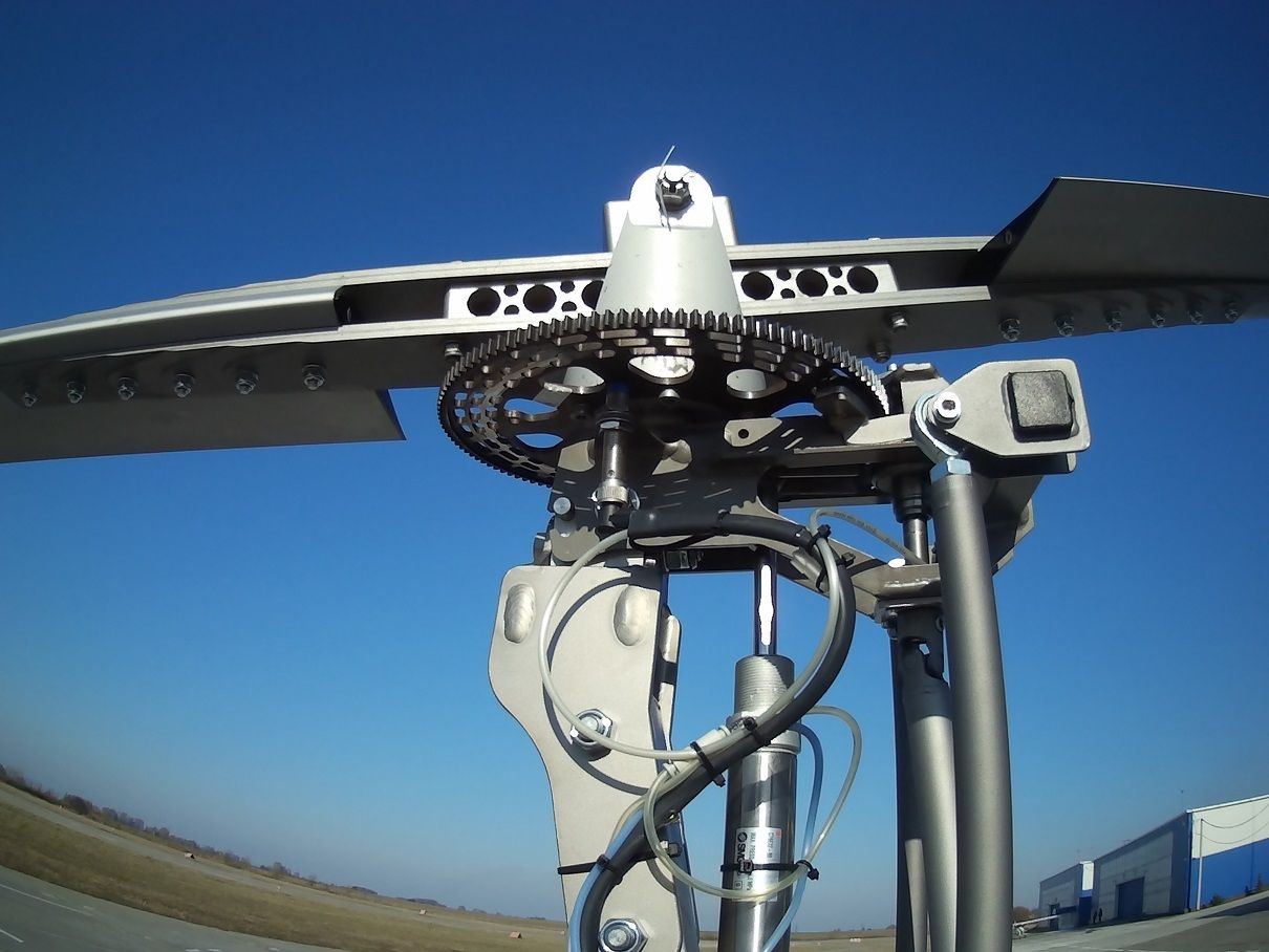

"Титановая" голова... лёгкие мысли в полёте.
Продолжаю рассказ о своём путешествии в Воскресенск.
На это раз опишу Вам, как удалось инженерам Авиацентра Воскресенск существенно снизить вес автожира при производстве ГироКлассик, а это порядком на 20 (до 30 кг) легче чем автожиры стандарной компоновки МТ03 или MTO Sport .
Титан — лёгкий прочный металл серебристо-белого цвета. Обладает высокой коррозионной стойкостью.
Не буду описывать все физические и химические свойства этого металла, а напишу о практическом личном опыте применения его в аппаратах сверхлёгкой авиации на которых летал.
Бытует мнение, что титан хрупок при нагрузках, сопровождаемых различными вибрациями, особенно в сварных местах. Отчасти правда, особенно если не сваривать титановые детали в "среде" по технологии и не расчитывать допустимые нагрузки в узлах конструкции.
Много лет летал на паралётах и парамоторах с титановыми рамами, выявилась единственная проблема с титаном, это ремонтопригодность. В полевых или ангарных условиях сварить надёжно не получиться, нужна газовая камера. А случаи поломки титановой конструкции у меня были- на парамоторах в учебном варианте при неудачных взлётов посадок курсантов ломалось ограждение, на Чемпионате России лично поломал ограждение при выполнении задания, попав в смерчик на малой высоте, на двухместном паралёте при сильной просадке в термическую погоду подломил титановую конструкцию рулевого колеса.
Но это ситуации, при которых любые материалы подвергнуться испытаниям на прочность, в одних случаях согнуться, в других случаях разорвет.
Но Главное! Титановые узлы и сварочные места ни разу не разрушались от вибраций за всю свою лётную деятельность. Поверьте, одноцилиндровый двигатель на парамоторе, отечественный двигатель РМЗ 500, вибраций там очень много, и нагрузок в местах крепления плиты двигателя хватает.
На автожире ГироКлассик инженера расчитали предельные нагрузки узлов, а качество сварных швов "в среде" на высоком уровне. Заменили многие узлы из тяжёлых материалов на титановый сплав: Это педальные узлы, механизмы управления "головой" ротора, все рычаги и качалки, в "голове" тоже много титана где позволительно.
И что вы думали? МИНИМУМ 20 кг съэкономленого веса!!!
В авиации это очень даже приятно! Меньше нагрузка на двигатель, лучше лётные характеристики, ну или больше полезных вещей можно с собой взять при перелётах и путешествиях!
