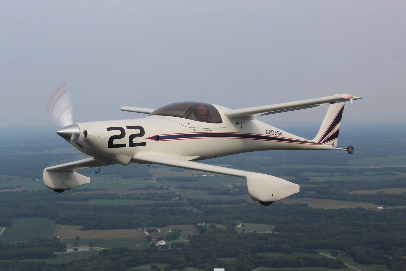

Quickie Q-200. Достоинства, недостатки, возможности модернизации.
Что такое рефлектор элеронов? Поиск результатов не дал, может искал неправильно...
Отчасти это я в этом виноват, потому как исковеркал на русский лад словосочетание aileron reflexer (думаю от слова "рефлекс"). Это такая система тяг, которая синхронно приподнимает элероны для уменьшения подъемной силы на заднем крыле. Дело в том, что этот самолёт имеет врождённый недостаток - из-за расположения рулей высоты на переднем крыле невозможно поднять хвост на разбеге или опустить его на пробеге для лучшего сцепления хвостового колеса. При этом угол установки переднего крыла чуть больше чем у заднего (для улучшения противоштопорных характеристик). Это приводит к тому, что при касании передними колёсами земли на посадке заднее крыло ещё долго продолжает лететь, увеличивая длину пробега и ухудшая устойчивость. Для борьбы с этим явлением и придумана данная штуковина. Управляется отдельной рукояткой или переключателем на ручке (при наличии электропривода). Может использоваться также в качестве триммера (если предусмотрена плавная регулировка). Ну а называть её наверное правильней элерон-рефлексер.
Интересно, как объясняют улучшение штопорных характеристик при увеличении продольного "V". Если углы установки крыльев одинаковые, или угол установки заднего крыла больше (отрицательное продольное "V") самолет неустойчив будет продольно. (Из-за скоса потока после переднего крыла, немного большая отрицательность продольного "V" будет признаком продольной неустойчивости по углу атаки).
Впервые слышу термин "продольное V".
Угол установки переднего крыла чуть больше чем заднего, соответственно при уменьшении скорости и увеличении угла атаки на нём первом возникает срыв. Переднее крыло теряет подъёмную силу, самолёт плавно опускает нос и разгоняется. При этом остаётся управляемым в поперечном канале, т.к. элероны расположены на заднем крыле (на котором срыва ещё нет), да ещё не на концах, а ближе к фюзеляжу.

Продольное "V" в учебниках по проектированию, например, С.М.Егер, Проектирование самолета, недавние переиздания были, у В.Б.Шаврова в книге можно найти.
Уменьшая угол установки заднего крыла (или увеличивая угол установки переднего крыла), мы смещаем центр давления, а с ним и необходимое для балансировки положение центра тяжести вперед. А положение фокуса от углов установки крыльев практически не влияет. Если схема тандем - посредине центров давления крыльев находится. Тем самым мы увеличиваем устойчивость продольную. Все нормальные самолеты с обыкновенным оперением имеют продольное "V".

Мне кажется, что нестойчивость по курсу модели при разбеге связана с тем, что вы увеличили вынос основных колес вперед, по сравнению с оригиналом.
Я допускаю такую возможность, ибо инструментальных имеющихся инструментальных средств контроля недостаточно. Вообще, моделька - это не квика, это АСА-2, самолет имеет примерно на 20% большую размерность по отношению к оригиналу. Саму схему, в смысле шасси, исследовали, и довольно давно. Основной вывод, на газу, вынос передних колес мало влияет на путевую устойчивость, а вот при свободном пробеге, чрезмерный вынос вперед, негативно сказывается. Кстати именно при свободно ориентирующемся заднем колесе, поэтому максимально назад двигали колеса, но все равно получилось, примерно на 60% хорды переднего крыла по концевой нервюре. Сам вынос подбирали, с учетом не опрокидывания самолета на нос при пустых баках с учетом более тяжелого мотора, с большим выносом ЦТ вперед. Вообще самое заметное влияние оказывает именно положение схода колес, особенно при изменении тангажа, кстати в том числе их за прогиба переднего крыла или заднего костыля. Там получается некая гармоника. Еще с слову сказать, когда все это проектировали и разбирали, это больше была научная нежели конструкторская задача, но тогда мы били еще совсем чайники, а спросить было не у кого. В итоге первое что сделали, убрали подрессоривание на заднем колесе, второе, изменили принцип крепления осей основных колес. Кстати на такой колее, очень чувствительно изменение сопротивления качения в креплениях основных опор, с авиамодельных перешли на ролики от коньков, стало заметно лучше, дополнительно сход выставляли, сделали небольшое схождение, около 1 градуса, была жале идеяя через тормозную систему придать ей дополнительную устойчивость, электронным управлением . Но вот что точно мы выяснили, про "неприятный момент". Когда моделька успешно сдвигается на земле, на скорости около 50-60 км/час ( 75 отрыв), она относительно сносно управляется, хорошо устойчива, как только она приближается к скорости отрыва, устойчивость резко пропадает, если энергично ее держать на курсе рулем направления, то со связанным хвостовым колесом, как правило, это приводит к раскачиванию модели по направлению. Сколько раз запускали всегда одно и то же. И всегда срабатывает "человеческий" фактор, как только направление утерено, газ убран, педали в нейтрали и модель свободно катится, устойчивость восстанавливается. Именно по этому, решили на ближайших "заездах", разнести управление хвостовым колесом и рулем направления. посмотрим что получиться.
Это по общему мнению квики-строителей необходимое условие для нормального устойчивого разбега/пробега. Я встречал описание переделки где-то в ранних выпусках Q-Talk.
Самое заметное влияние оказывает именно положение схода колес, особенно при изменении тангажа, кстати в том числе их за прогиба переднего крыла или заднего костыля
Для того, чтобы при изменении угла тангажа менялось схождение, нужно чтобы крыло деформировалось в плоскости вперёд-назад. Но оно деформируется (прогибается) в основном в плоскости вверх-вниз, а значит меняется развал. Обычно он оказывает гораздо меньшее влияние на устойчивость и управляемость, чем схождение. А учитывая гигантский рычаг (примерно 3 м), небольшой ход подвески (из-за жесткости угольного лонжерона переднего крыла Q-200) и маленькие углы изменения тангажа (из-за невозможности оторвать первым заднее колесо) я думаю этот эффект исчезающе мал. В общем многие строители отмечают достаточную сложность выдерживания направления на разбеге-пробеге, но по большей части это обычные трудности эксплуатации скоростного самолёта с хвостовым колесом. По крайней мере хочется в это верить. 🙂

У Яковлева вообще не Quickie, и уж тем более не Q-200. У него самолёт "по мотивам" первого одноместного Quickie. Общего между ними только компоновка.
На самом деле информации довольно много, но вся она конечно в англоязычной сети. В первую очередь это quickheads.com, в котором можно купить чертежи и посмотреть все выпуски Q-Talk - журнала, который выпускали активные члены сообщества квикостроителей после кончины QAC, и в которых собрано множество модов и рекомендаций. Есть также группы в Yahoo, Facebook и несколько активных опытных товарищей, ведущих собственные блоги, например Сэм Хоскинс (на фото как раз его самолёт).
