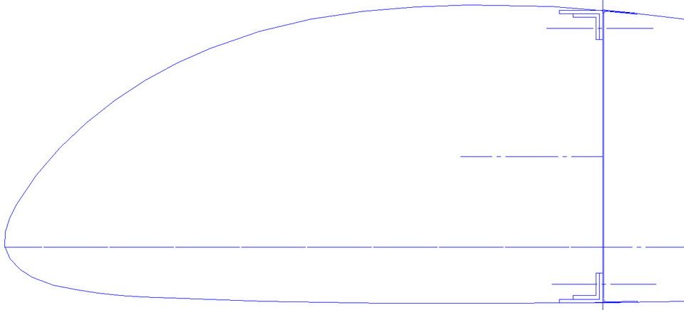

Сейчас оно выглядит так:
носок.
    16,2 КБ · Просмотры: 161
В крыле планирую везде использовать Д16т 0,5мм. Ну и уголки.
Зашит только лобик, далее ткань.
Собственно вопрос - Нужны ли ему стрингеры?

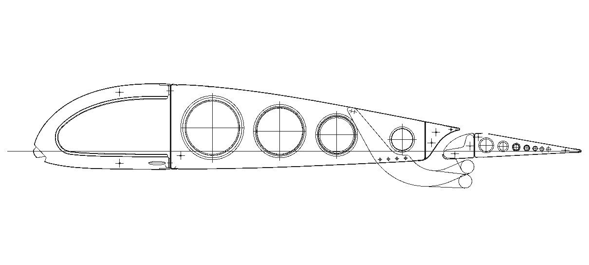

Рисовал когда-то. Конструкция - а ля Ме-109. Профиль и материал аналогичны Вашим. Хорда 1300 мм. Ясно дело - без стрингеров.
Стрингеры впринципе не силовой элемент, хотя конечно несут часть нагрузки аналогично лонжерону. Стрингеры применяются для поддержания формы обшивки при потери её устойчивости от сжатия. Следовательно, применяют стрингеры для жёсткой обшивки: в Вашем случае для лобика крыла. При тканевой обшивке в данном качестве стрингер работать не будет никак.
Предохраниться от потери устойчивости жёсткой обшивки можно так же уменьшением расстояния между нервюрами.
  Для Ваших размеров и нагрузок думаю применение стрингеров не целесообразно.
в крыле соло сделано так:
поочередно с алюминиевыми нервюрами идут пенопластовые и за лонжероном установлены три стрингера. хорда при этом 1 метр
наверное можно поставить и 2 стрингера. я думаю решающее значение тут будет иметь размер прямоугольника, не подкрепленного изнутри. где-то 250х250мм может оказаться нормальным, тогда хватит 2 стрингера
лобик усиливать стрингерами не нужно при такой хорде и такой толщите алюминия, только заднюю части и только если она жесткая
ПАРДОН, прочитал предпоследнее ообщение. при тканевой обшивке вам стрингера не нужны совсем

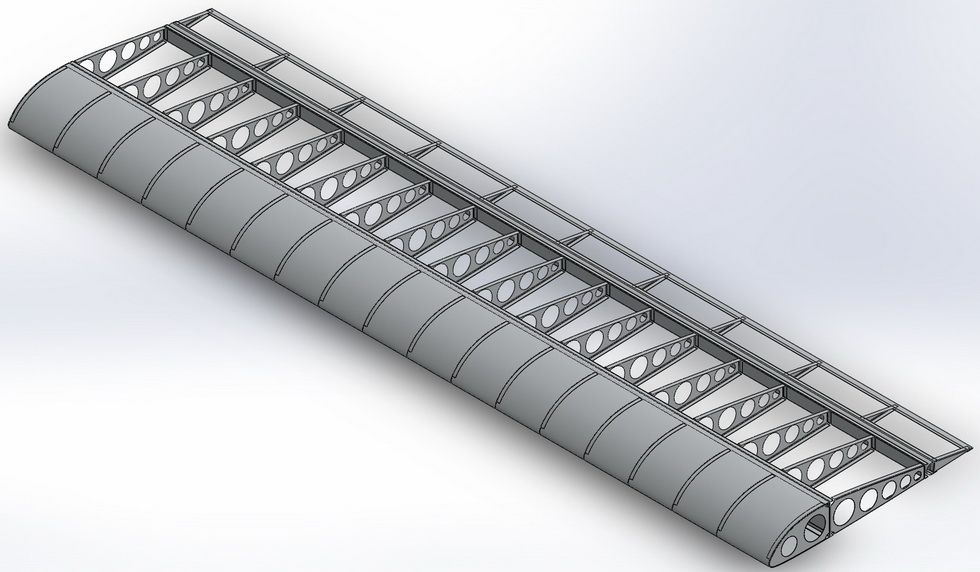

Получается какое то такое крыло.
Между нервюрами
  крыло   - 250мм
  элерон - 430мм
Вопросы.
1. Нужно ли при этом добавить распорки, между лонжероном и задней стенкой крыла?
2. Растяжки диагональные я так понимаю тут нужны, бо будет оно у меня как флюгер по ветру?
    71 КБ · Просмотры: 166
поскольку обшивка мягкая, наверное можно
1. зашить 1/4...1/3 крыла по длине листом, причем внешний край листа не обрывать по нервюре а сделать наплывы на лонжерон и на заднюю балку.
2. жесткая диагональная распорка от первой нервюры на 1/4...1/3 с креплением внешнего конца к лонжерону.
3. расчалки
по моему это дела вкуса - листом зашить проще, расчалками, распоркой - сложнее технологически.

1. А нервюры - не распорки?
2. При зашитом на 30% лобике может будет достаточно зашивки от лонжерона до задней стенки 1-2 (а пожалуй 2-3 - добавил позднее)пролёта в корне, 1 на конце, все рано иначе крайние нервюры тканью прогнёт. Ответ также зависит от того, как крепить консоль собираетесь?
Прикидывать надо всё на прочность.
Ну да, нервюры сами по себе распорки, но почему то в суперкабе с люмини4вым крылом, их ставят, две штуки. Но я наверное не беду. Веса не те.
По поводу зашивки, да вы правы. Попробую с зашивкой, потом сравню с расчалками. Посморю что веса покажут.

Не нужны распорки, дюралевая обшивка и так возьмёт всю лобовую силу, нужен только drag box  у корня.
По крылу посмотри фотки и инструкцию от Lazair.

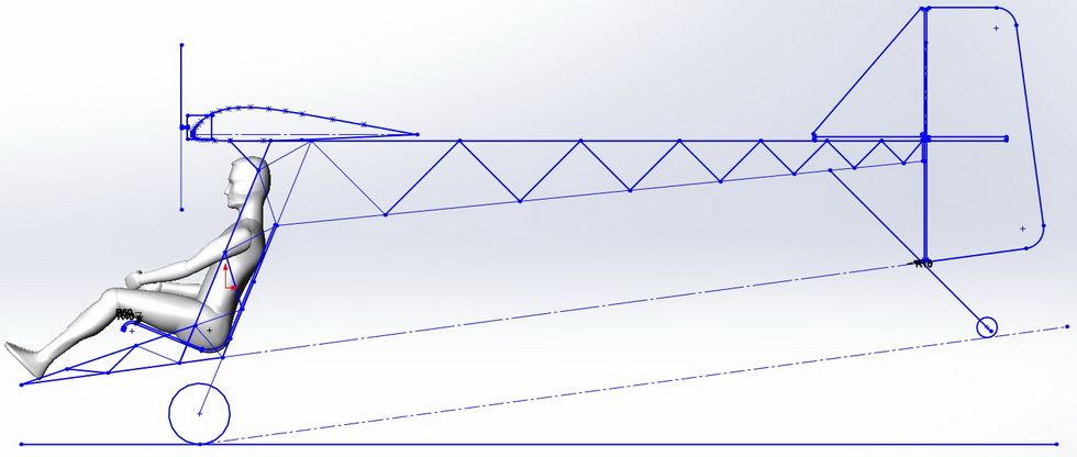

СУ можно посмотреть ТУТ. Будет теакая, или что то из такого же класса.
Собственно концепция на рисунке ниже. Единственное что двигатель будет немного по другому установлен. И сама рама фюза будет иметь другой вид. Это с первого эскиза рисунок.

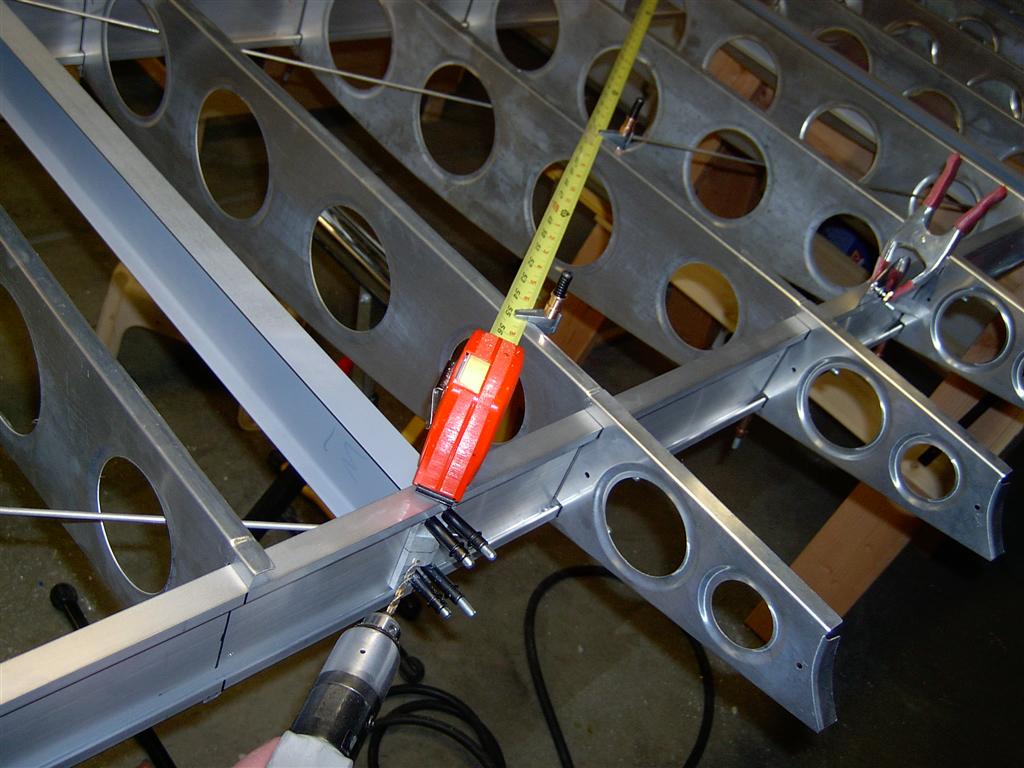

Ну не покабовским чертежам, но для Каба продает ЭТА компания. И после сборки их крыло имеет вот такие, как на фото, штуки внутри.
По поводу крепления - Вы правы. Складывающееся крыло с шарниром на задней стенке.
По силовому набору уже посчитал - Самое толстоке сечение стенки лонжерона - 0.1мм
А самое толстое сечение полки - 72мм[sup]2[/sup] в районе крепления подкоса.
anton19286
Спасибо !
Не понял, которо точно место по размаху. У Каба с двойным V-образным подкосом ОБЯЗАТЕЛЬНО должен быть подобный элемент в месте крепления подкосов к крылу.
Добавлено... и в местах подхода расчалок (как на фото)
