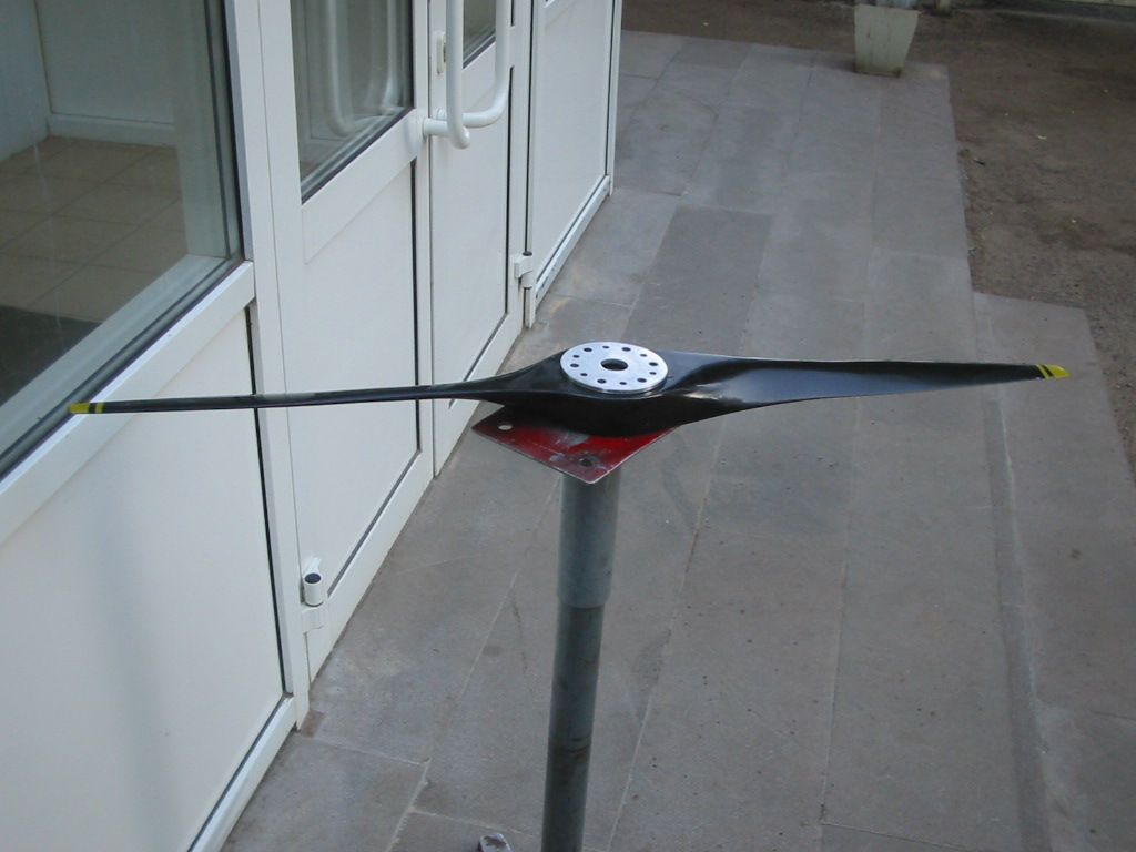

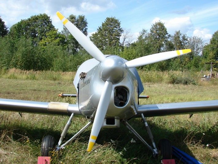

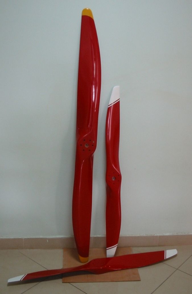

ООО "Аэродинамические Системы" в моём лице 😉, предлагает разработку и изготовление моноблочных деревянных винтов для ВМУ самолётов,дельталётов,автожиров,аэроглиссеров и парамоторов.
Винты изготавливаются из соснового ЛВЛ бруса и оклеиваются стеклотканью.Обработка заготовок производится на станке с ЧПУ. Цена единичного экземпляра винта Ф1200-1700 -8 т.р.
Имеется опыт успешных разработок винтов для двигателей от 6 до 260 л.с.
4 винта выпускались серийно,в т.ч. разработанные совместно с фирмой "Finish propellers" винты ВК-11 и ВК-14.
На фото примеры прежних разработок и совсем "свежие" изделия.

История с 6-ти сильным давно уже была,в 2002 г.  Товарищ делал себе ранцевую установку с переделанным двигателем от б/п "Урал",чтобы на сноуборде кататься,и предложил мне сделать винт. Диаметр был 0,6 м. Скорость конца лопасти,соответственно небольшая.Поэтому я толстые профили использовал. До 6000 об. мотор раскрутился,тягу измерить не пробовали,затруднительно это было. Но товарисча она устроила.Катался он лихо,а также на параплане с этой установкой летать пытался.
А VK-11 переставной или изменяемого шага ? Он так же дерево , оклееное стеклотканью ?

ВК-11-стеклопластиковый винт,производится "Финишпропеллерс". Я являюсь его разработчиком.Мы сотрудничаем время от времени.
Вообще-то,переставной пластиковый винт D=1150 левого вращения есть в нашем арсенале.Идёт в основном на парамоторы.

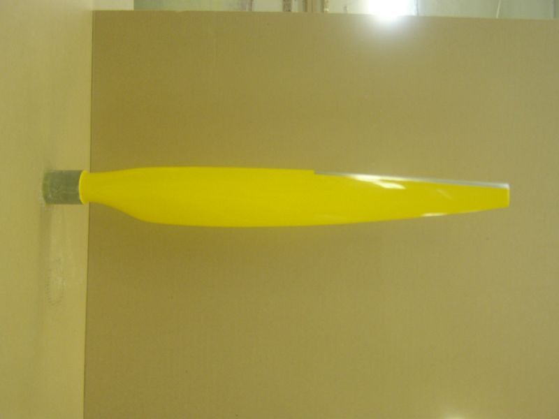

А Ваш парамоторный винт имеет круглый комель ?
Из пластика или угля , или по желанию клиента ?

Поделитесь впечатлениями от работы с ЛВЛ. Материал стОящий?
Пионером использования ЛВЛ бруса на форуме является ЕМНИП, Самоделкин_33. 😉
А мои впечатления такие:вручную обрабатывать сложнее,чем дерево.Материал заметно прочнее,чем простая сосна и лопасть жёстче(до оклейки). Скалывается иной раз"неправильно",дефекты (в основном сучки) порой вылезают в ненужном месте. Приходится заделывать вставками.  Но на общую прочность,понятно это не влияет.
Для меня основным преимуществом этого материала является то,что я почти исключил работу по склейке заготовки,освободился от проблемы поиска древесины, и при этом не сомневаюсь в прочности.

Изготавливаются только из стеклопластика.
Комель аналогичный Финишпроповским,но диаметр поменьше.
Фото предоставить могу,но те,что сейчас есть,пока не покрашены и выглядят не гламурно.

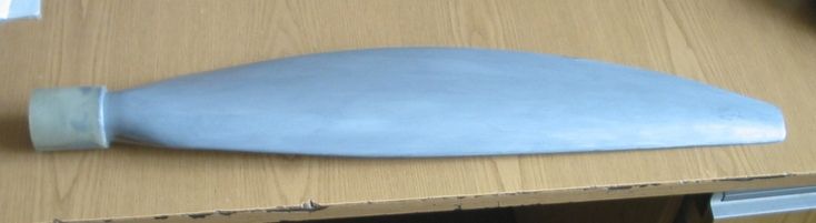

Еще раз уточню - комель вот такой ?
И так же еще вопрос - если диаметр втулки изменить по сравнению с стандартным (расчетным) раза в два - насколько это может повлиять на КПД и максимальную тягу ?

Фото негламурные даже лучше поглядеть . Там заделка с дюралем или голый пластик ?
Сколько весит одна лопасть ?

Комель почти такой,но диаметром 45,7 .
Я не совсем понимаю,как состыковать нашу лопасть со вдвое большей втулкой,вписавшись в 1200 мм. Если диаметр сделать таким,а корневая часть лопасти будет просто затенена втулкой и закрыта коком,то статическая тяга увеличится.
Винт изначально расчитывался как моноблочный (и был таковым)  на мощность 10 л.с. при 2500 об/мин и h=0.4.
Заделка чисто пластиковая.Масса 470 г.
Фото не отражает истинную форму лопасти,не видно "лопуха"  у комля.

Это "декоративный слой"0.1-0.3 мм с ал.пудрой,нанесённый при формовке.
Насчёт мощности...
Обороты безболезненно могут быть увеличены на пару сотен,это увеличивает мощность винта почти в 1,5 раза, ну и увеличение шага,само собой.
