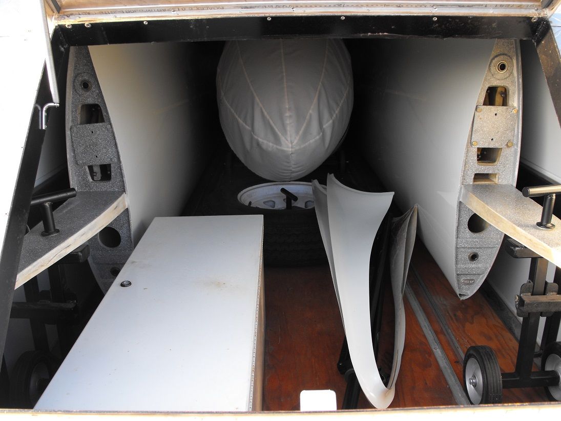

Добрый день,уважаемые форумчане!
При проектировании самолёта, появилось желании сделать его не привязанным к аэродрому. Но для этого необходимо придумать конструкцию с возможностью снятию консолей крыла.
  Посидев, не один день в интернете, мне приглянулась конструкция, когда лонжерон одной консоли дотягивают до противоположной стороны фюзеляжа, а там ,болтом, он соединяется с фюзеляжем и лонжероном другой консоли, и так с двух сторон. Подобная схема соединения на самолёте Кри-Кри, Европа и т.д.
  Но чем больше узнавал, тем больше появлялось вопросов.Как правильно рассчитать соединение? Чтобы конструкция получилась надёжная и не перетяжелённая. Или можёт есть что-то более простое?
  Забыл сказать что самолёт двухместный, полукомпозитный с деревянной фермой фюзеляжа и деревянным лонжероном.
Заранее спасибо! Буду рад выслушать любые мнения.

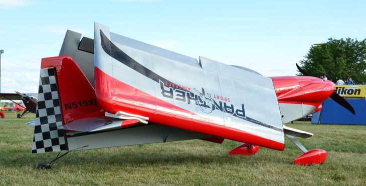

  Для наглядности прилагаю фотографию.

Как ни крути,  чем больше веса/мяса будет в соединении, тем большую нагрузку будет держать

Расчет самый что ни на есть обычный, сила на плечо, реакции в опорах и т.д.
Ничего особенного нет.
В фюзеляже два полу шпангоута, между которыми лонжероны и распологаются и пронизываются болтами (иногда их выносят даже за пределы фюзеляжа).
В лонжероне деревянные бобышки, и втулки классные.

Консоли снимать часто не советую! Посадку стыковочных болтов быстро убьете. Сильно влияет на ресурс. Также замечу, что перевозка самолета автотранспортом убивает его.
Раз у вас такие вопросы, значит с сопраматом вы слабо знакомы. Советую, либо заказать расчет знающему(не так это и дорого), либо штудировать Астахова, Кан-Свердлова, Гиммельфарба и т.д. ....Ничего нового вы не узнаете от форумчан, все есть в этих книгах.
Болты заменить проблема не большая. Главное втулки, которые будут вклеиваться в дерево сделать из более прочного материала. Их заменить намного сложнее чем болты.
Попробуйте  применить  вот  это , наверно  проще  уже  некуда.
    66,8 КБ · Просмотры: 186

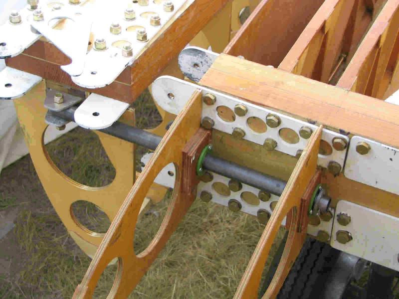

Мне больше вот это конструкция нравиться.Только болт не посередине разместить, а по краям.
    107,9 КБ · Просмотры: 170
Эта схема не такая простая, как кажется на первый взгляд.
Обратите внимание на ШСы и их размер, нужен специальный стапель чтобы всё это собирать.
Шарниры воспринимают крутящий момент от крыла и перерезывающую силу, а лонжероны,при такой стыковки, работают как цельный и  воспринимают изгибающий момент. Именно поэтому корневую нервюру надо усиливать.
И еще на фото видно, что лонжероны, на правой и левой консоли, находятся на разных расстояниях от лобика крыла.Как я понимаю для возможности осуществить стыковку.
Это так или нет? 🙂

Добрый вечер всем.
На самроёте МС100 Бан-Би Коломбана
стыковка лонжеронов отличается от
той что применена на Кри-Кри.
Лонжероны входят втоннель шпангоута,
слегка касаясь друг друга.
Причём один лонжерон спереди, второй сзади.
Поэтому, консоли крыла смещены относительно
друг-друга на толщину одного лонжерона.
Т.е. одна консоль - чуть ближе к "носу" чем другая.
Но, как я понял, это никак не влияет на аэродинамику.
Относительно профиля крыла, лонжероны стоят одинаково.
Но конструкция значительно проще, чем в Кри-Кри.
Все верно.

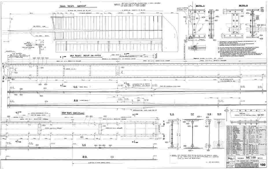

На фото (в левом верхнем углу), визуально заметно,что консоли он носа самолёта расположены  на одинаковом расстоянии. Значит смещают лонжерон в консоли.
    98,7 КБ · Просмотры: 170

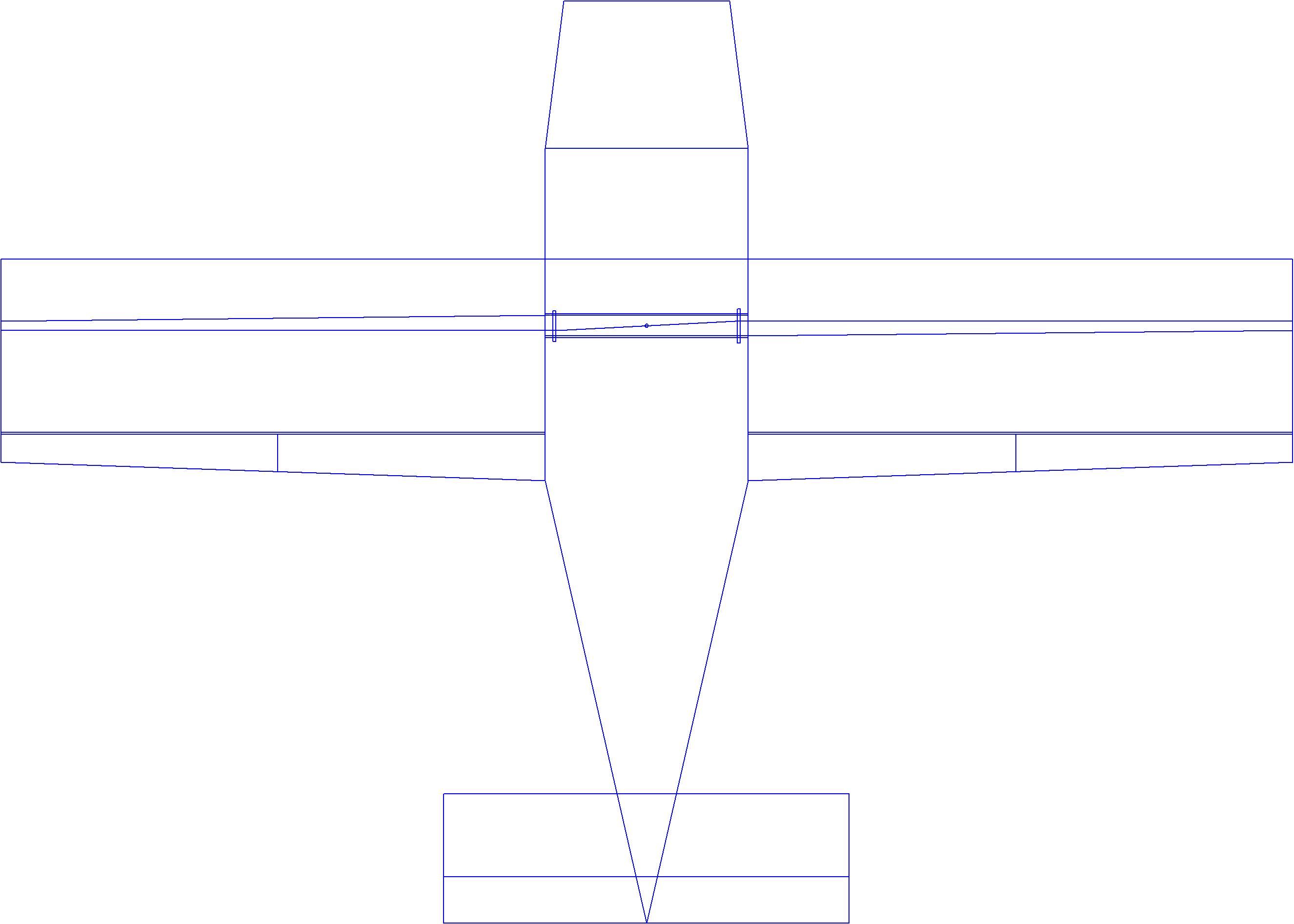

Думаю как-то так. Готов выслушать комментарии.
    94,5 КБ · Просмотры: 162

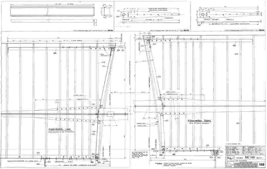

Вот картинки, из интэрнета, стыковки
консолей крыла Бан-Би.
Можете внимательно посмотреть. 😉
