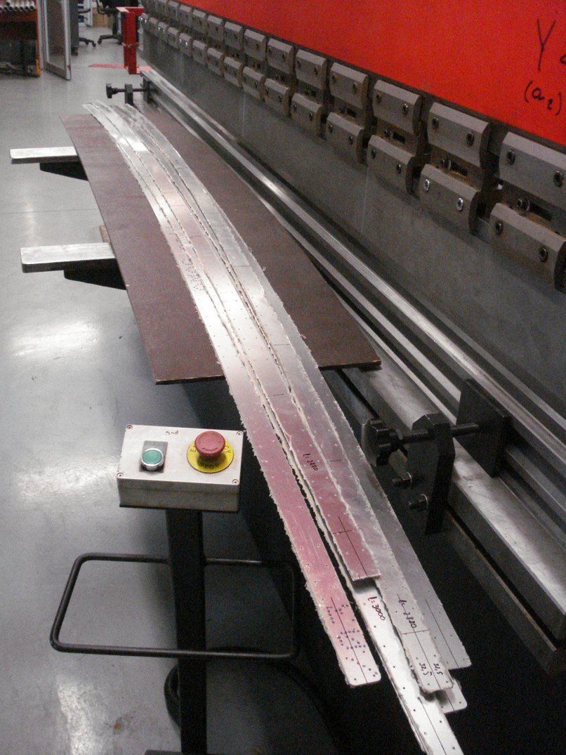

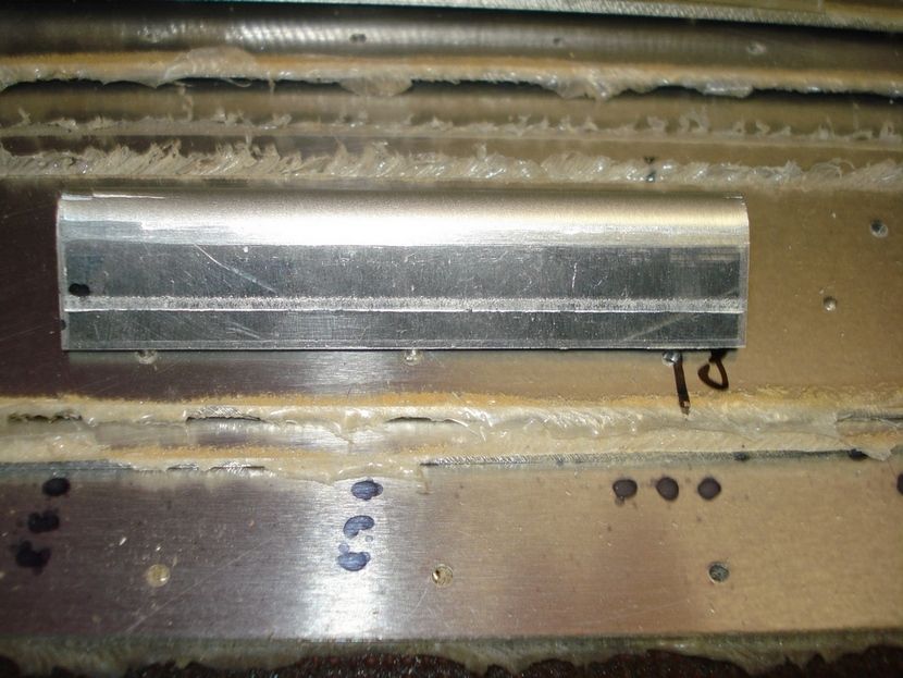

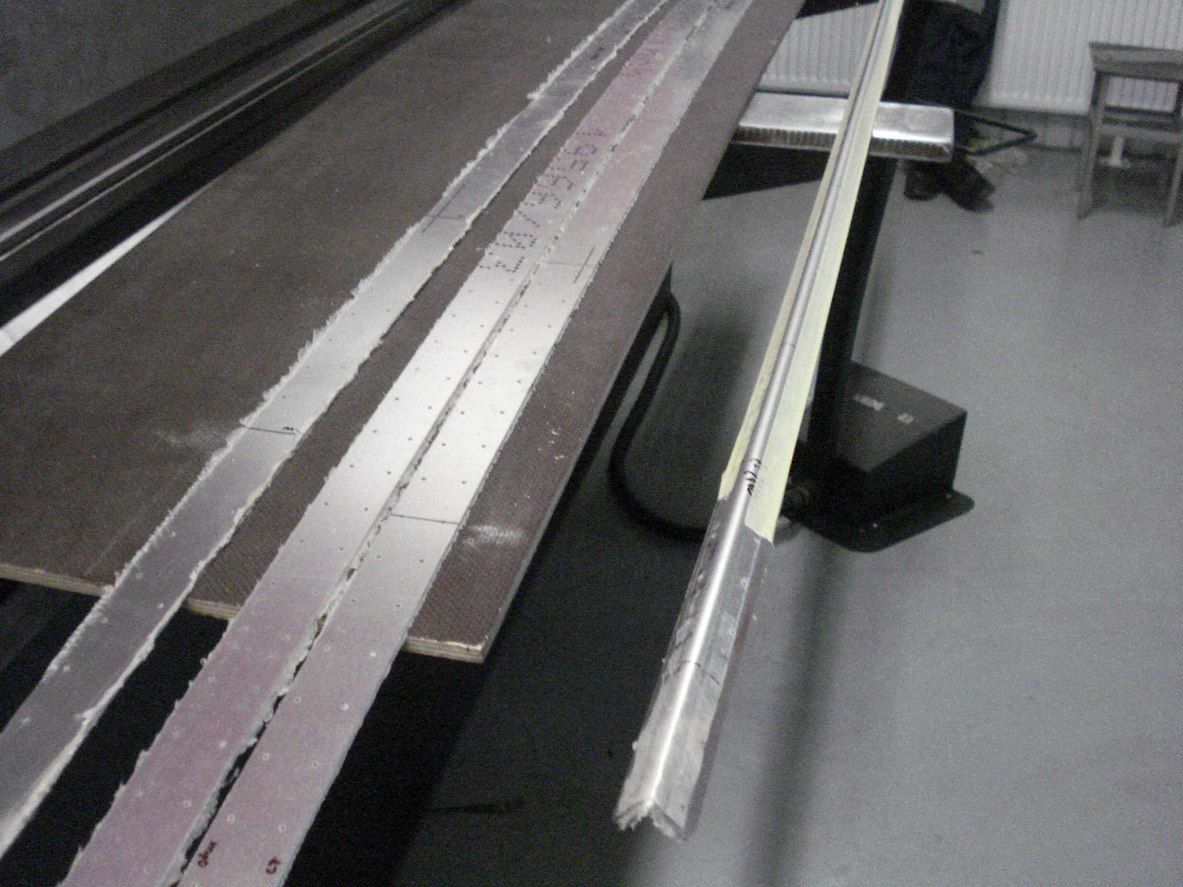

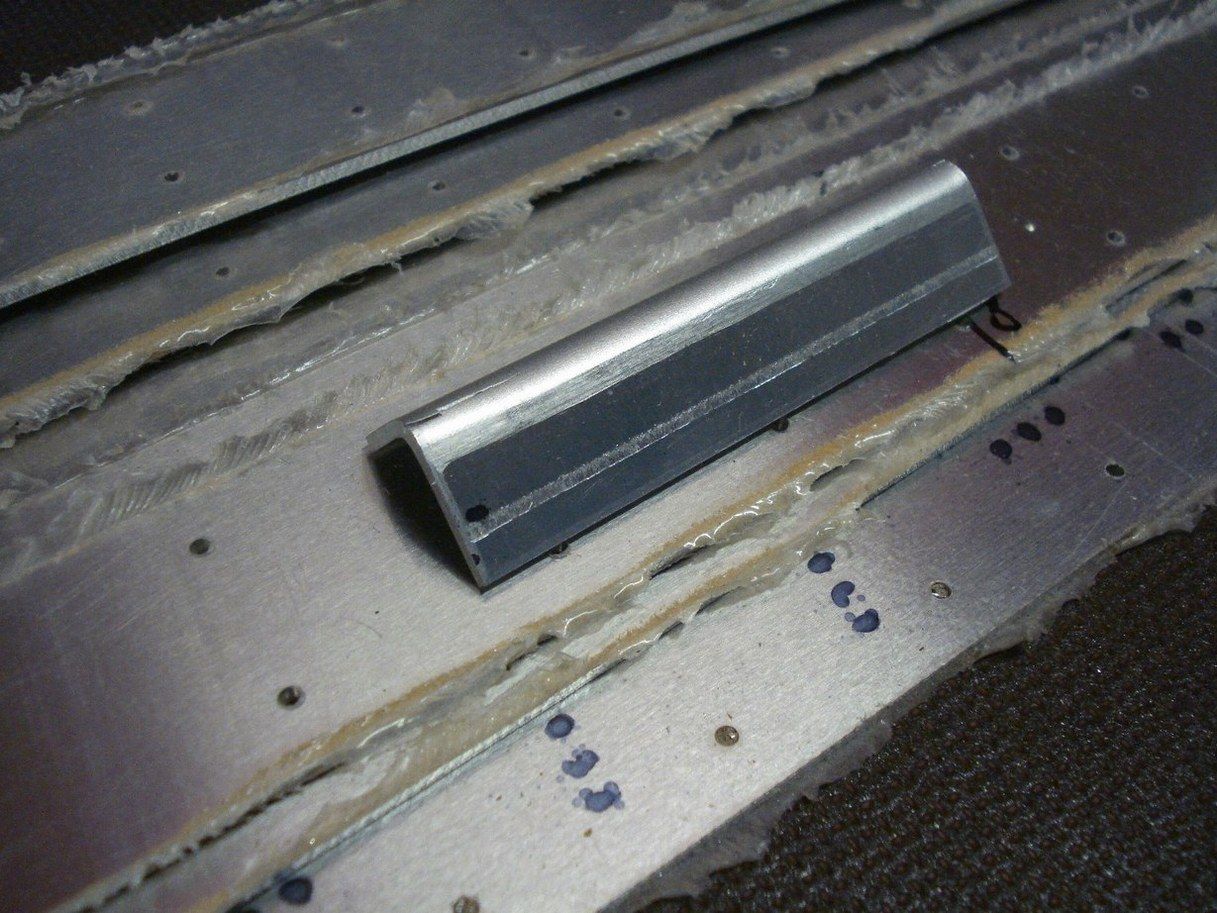

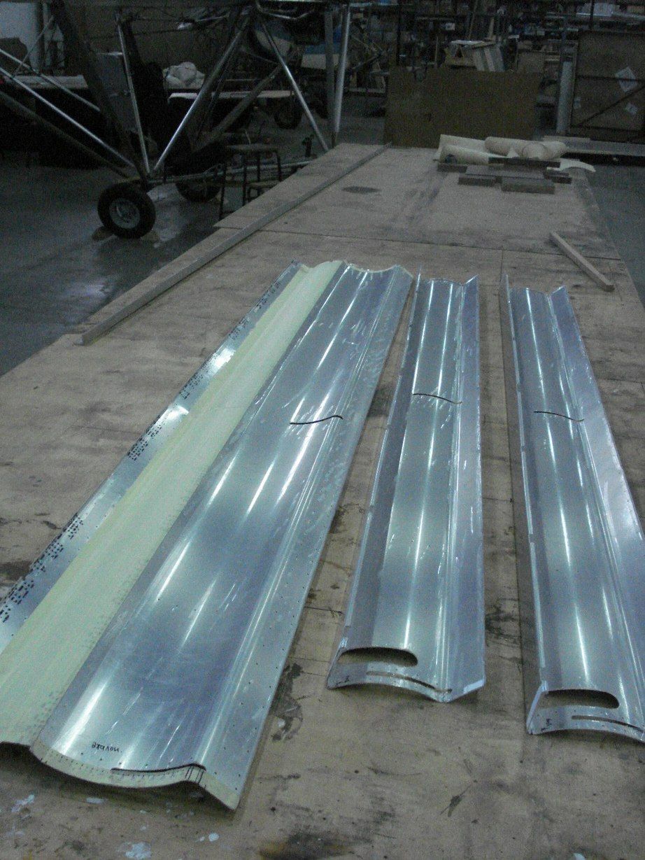

Архивчик оказался плотненький, еле нарыл фотографии. Семь лет прошло.

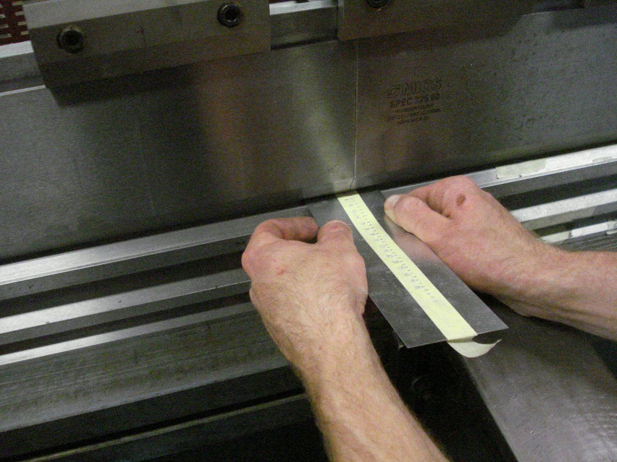

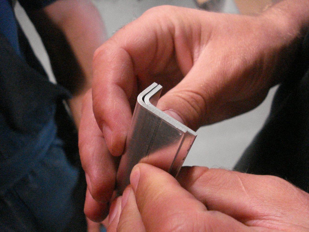

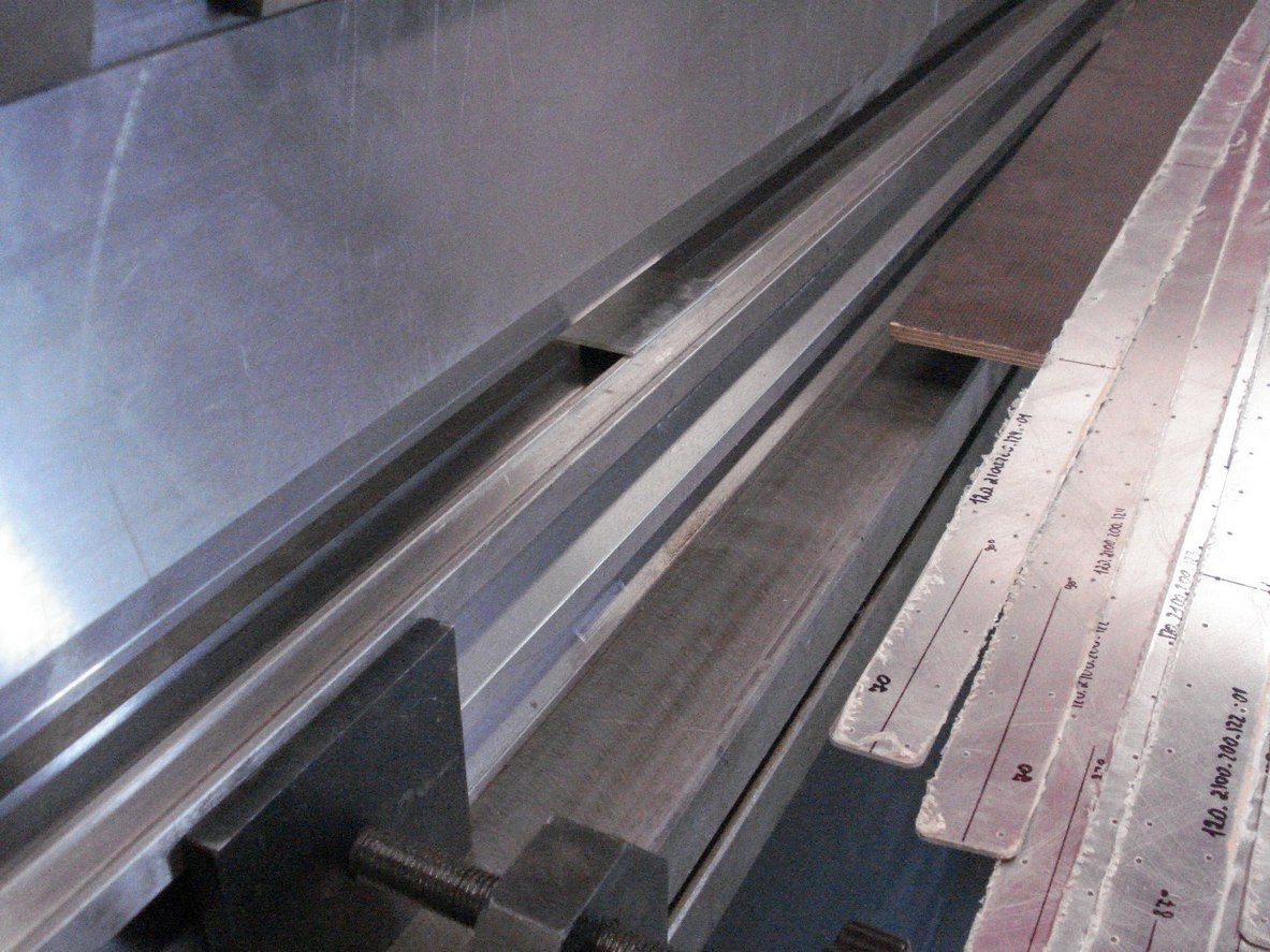

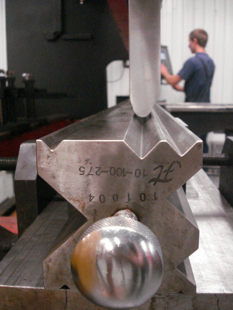

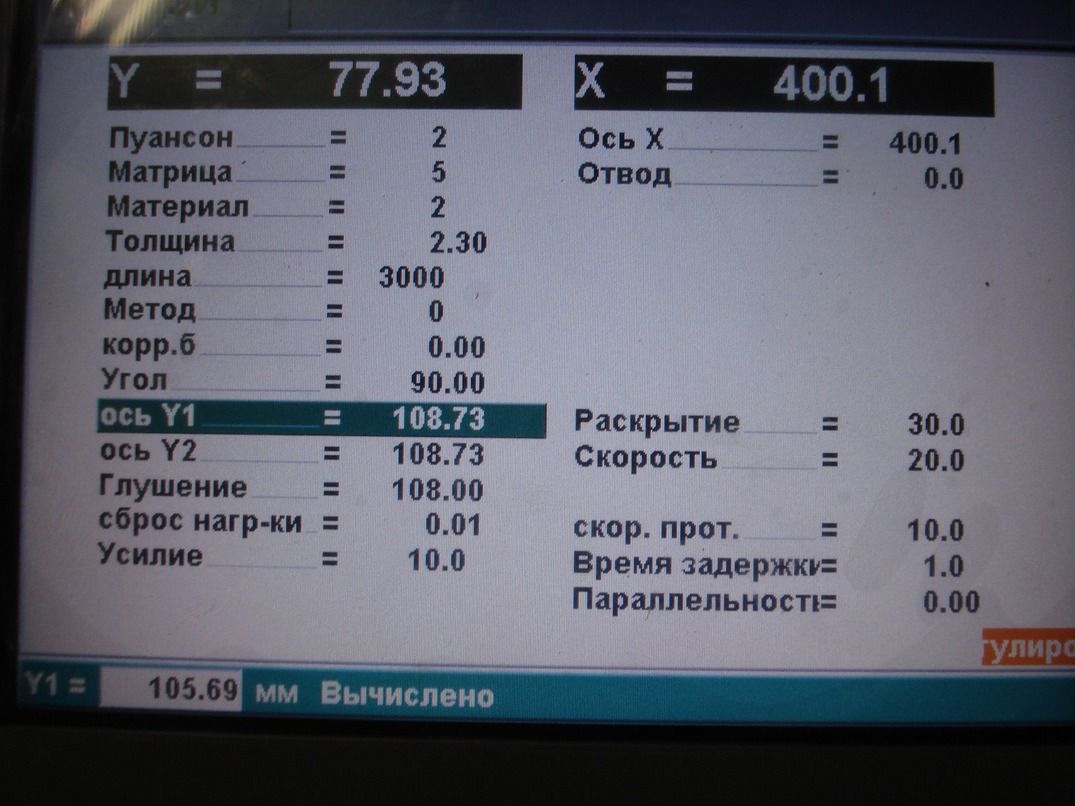

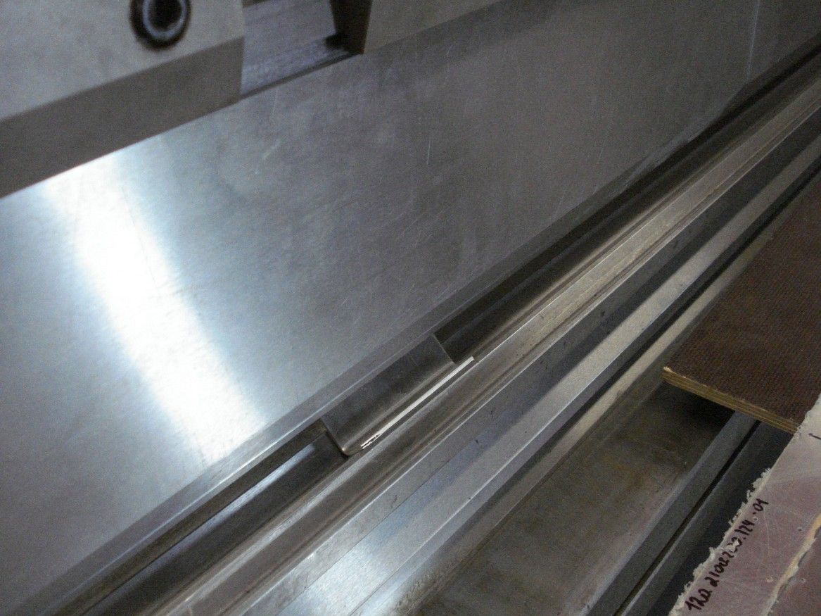

Уголки гнули из нарезанных полос 2024. Получение заданного угла гиба, определялось настройками листогиба. В частности, величиной опускания пуансона. Делались образцовые гибы и вносилась коррекция в панели управления.
Естественно образцы из фрагментов, давали свои значения. К примеру 87,5 град. А вся трёхметровая полоса, давала 89,4 град. Физика и стоимость оборудования. Но вполне прогнозируемо, было бы время и желание. Настраивали листогиб... долларов так на 40...60 по времени. Два часа.

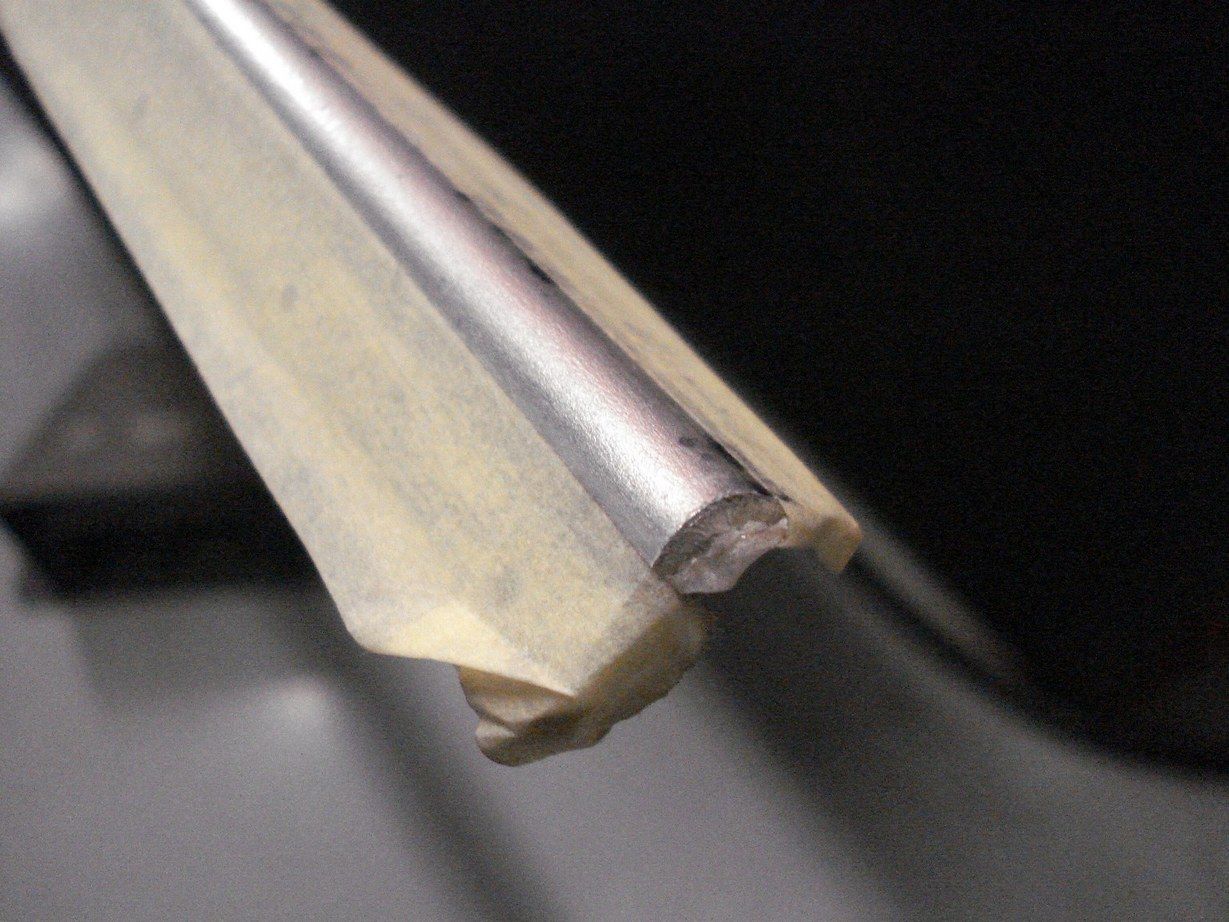

Чтобы кромки уголка не мялись переходами призмы, использовали малярную ленту. Но и она вносила свои десятки в угол гиба. Т.е. и ленту надо было учитывать при настройке. Штатной плёнки, которой были покрыты полосы, не хватало.
Так что, геморрой ещё тот. Но, побеждаем. А у профессионалов, всё это отработано до десятых долей градуса, сделана вспомогательная оснастка и подобраны специальные пары пуансона и матрицы. Ну и оборудование. естественно, соответствующее. Мне легче купить машинное время на пару комплектов.

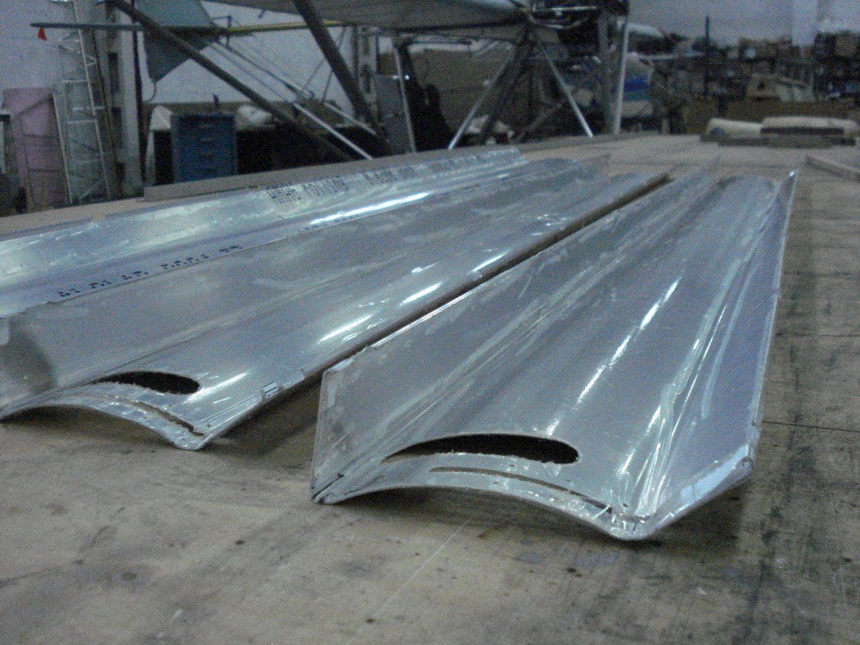

Вот фото повреждений от оборудования

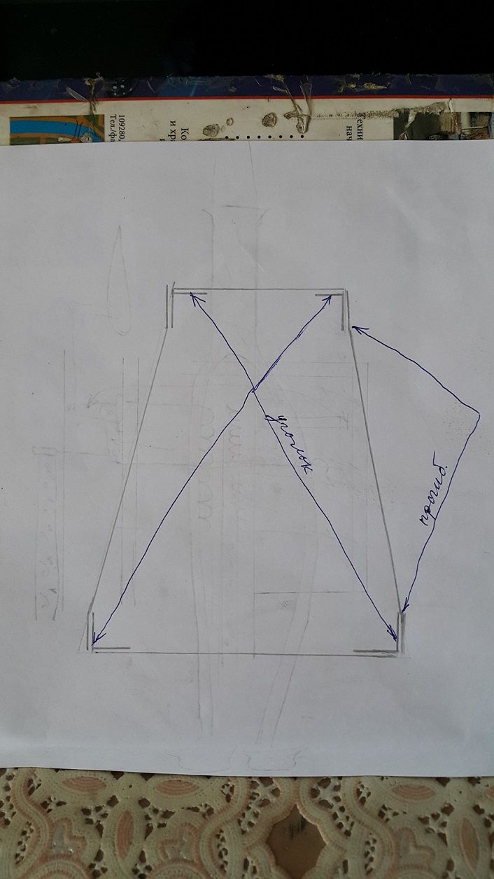

Здесь или я не до понял или вы. Вопрос какя понимаю был задан не изготовление уголка а изменение (размоловка) значит имеется уголок стандарт 90гр нужно перегнуть на 110. Да есть сложности если это прокат раскатать сложнее. У него внутри галтель снаружи острый угол. И он всегда образует клин. Тут нужно катать с пристрастием. Ну а если простая штамповка тут проще. Можно и клиновым листогибом. У меня самопальный делает это с лёгкостью. Хотя давить сложнее если длинный уголок. Сами понимаете нагрузка это кг на см. Катать проще но точность ниже. Можно получить волну саблю ИТД.

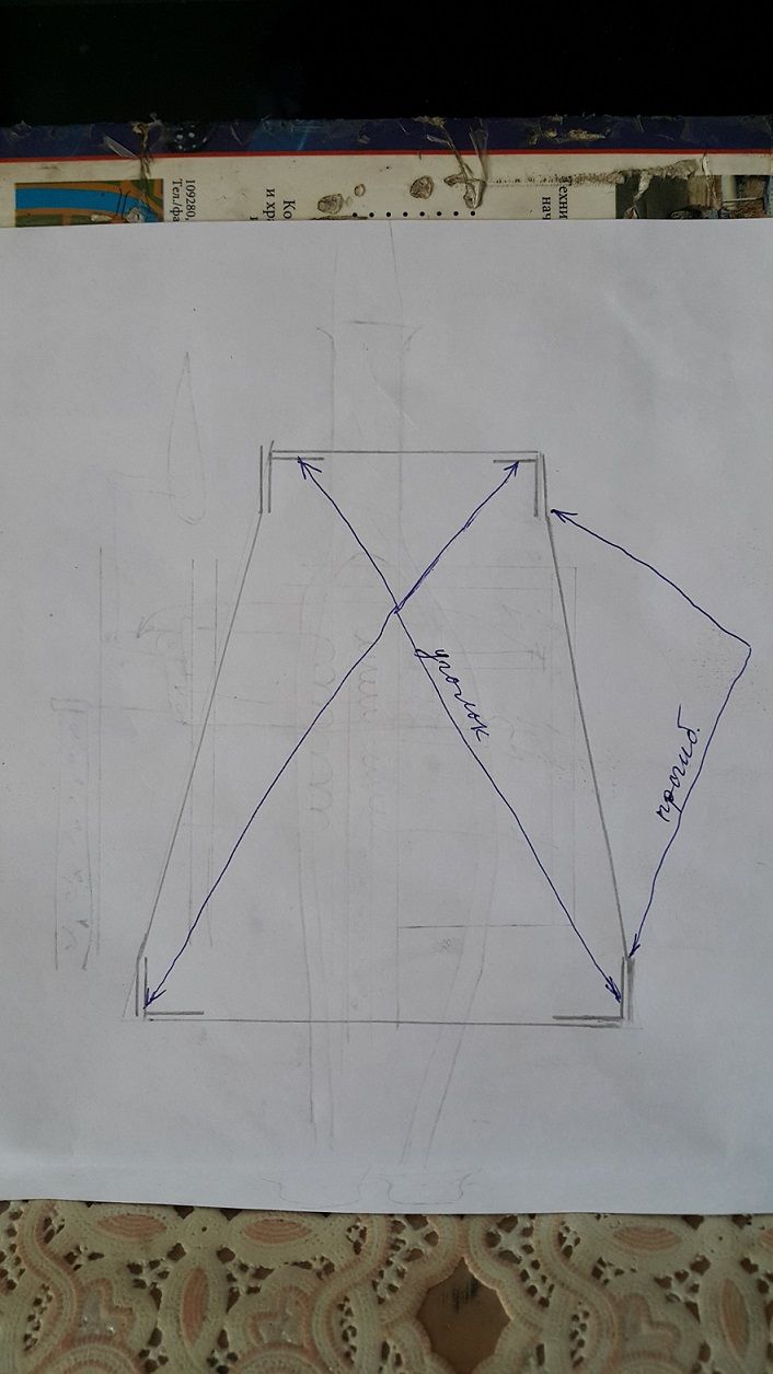

В этом случае я бы рекомендовал изменить подход. Не уголок гнуть а накладные детали, на простом листогибе. Вот по такой схеме. При этом не чего не теряете. А сложности сводятся к минимуму.
К сожалению не везде так получится - гнуть накладные
