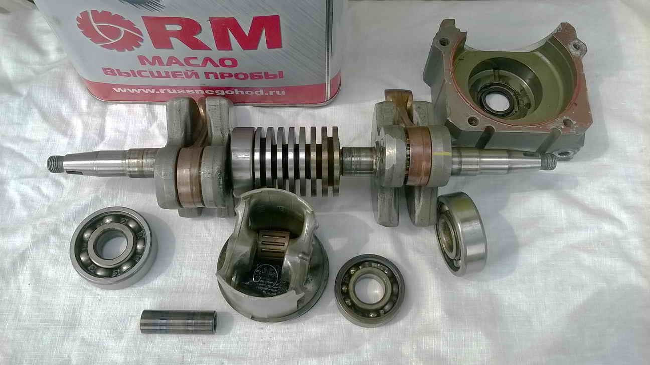

Разрушение сепаратора коренного подшипника на 2т и масло- есть ли связь?
Pisman
Собираю конвульсиум более менее профессиональных специалистов по 2т. теоретиков и буранистов прошу посидеть в зрительном зале по крайней мере до антракта.
несмотря на очень большой опыт производства и обслуживания техники с 2т моторами на продажу- своя печалька всегда больнее.  ну и конкретно такой случай первый в моей практике. хотя поломатый мотор подробно освещается в другой теме этого форума: http://www.reaa.ru/cgi-bin/yabb/YaBB.pl?num=1340306286/858#858 , данный конкретный случай я решил выделить отдельно чтобы привлечь внимание не только специфический контингент той ветки.
итак в настоящее время имеем ситуацию показанную на фото: на потемнение подшипника и сборочной втулки внимание не обращайте- пришлось греть для разборки тк запрессовано с большими натягами.
для тех кто не следил за веткой- все детали за исключением внешних подшипников коленвала оригинальные- husqvarna. в тч средние подшипники к-вала- предполагать их низкое качество- ну прямо не главная версия.
наработка мотора 50ч
итак наблюдаем: закокосованы верхние кольца на обоих поршнях. боковая поверхность поршней и цилиндров сухая с продольными следами на цилиндрах, но прихватов слава богу нет. обе головки шатунов немного потемнели. на кромке шатунной головки- посинение. на поршневых пальцах- характерные синие кольца. на дне подшипниковых гнезд- консистентный осадок.
все подшипники, в том числе и поломанный выглядят нормально и смазка присутствует- но повторю что несколько часов до поломки мотор отлетал на проверенном масле.
еще в моторе наблюдались мелкие черные пластиковые чешуйки- но это я подозреваю что подсосало кусочек входной трубки эйрбокса- на нее попадал бензин из дренажной трубки и она это не выдержала- поплыла.
ну и причина по которой мотор разобран- разрушение сепаратора среднего подшипника коленвала. еще раз повторю что подшипник- оригинальный, с увеличенным зазором С3.
через некоторое время после начала летной эксплуатации я решил что создавать опытному моторы тепличные условия не правильно. и вместо 98го бензина и тебойловской синтетики я перешел на показанное на фото- рыбинское масло и 92ой бензин. отлетав 4л этого масла я вернулся на привычный нам синтетический тебойл.  и через несколько часов получил описанную проблему.
то что рыбинское масло фуфел- понятно, последний раз закоксованное кольцо я получал на тебойловской минералке на очень горячих моторах без принудительного охлаждения. поэтому вопрос не в этом. мотор более менее пережил указанное изнасилование и работал великолепно.
...но вдруг застучал...
на других подшипниках- по крайней мере на внешних- дефектов не видно.
да и не написал: содержание масла 3%
так вот вопрос именно к спецам которые сталкивались с такими поломками коленвалов-
-   может быть хреновенькое масло виновато в разрушении сепаратора подшипника к-вала?
-   насколько такая поломка может быть спонтанной и разовой?
-   что еще в плане конструкции и эксплуатации может влиять на ее появление?

Используйте масло STIHL,зелёное(полусинтетика), и будет вам счастье :IMHO
А,вот, подшипники подводят довольно часто.Из-за этого подсос воздуха,перегрев и залегание колец(люминь начинает плыть)

Можно попробовать поставить подшипники не с штампованным, а точенным или пластиковым сепаратором?

в этой ветке я хочу услышать мнение эксплуатантов.

Есть вероятность, что проблема по минеральному маслу. Но нужно знать, пред идущую историю мотора. Абсолютно новый, новый после ремонта.
Опыт по японоскутерам. Все б/у приходили с минералкой. Кто у нас начинал ложить стрелку за сигнальный светодиод (свыше 30 км/час) получал идентичные повреждения либо коленвала, либо по ЦПГ, верхние сепараторы шатуна, как правило. Кто ездил пых, пых, пых, проблем не было абсолютно. После выкатки ресурса, при разборке, классический износ без посиневших тел вращения. А кто сразу после покупки промывал систему и переходил на синтетику, отжигал мотор безболезненно в течении 5....10 тыс км. Синтетика содержит много присадок, в том числе СС, чистящие поршневую. И когда мотор эксплуатируется на высоких оборотах, даже кратковременно, синтетика рулит без обсуждения. Мотюль, Репсоил и куча других разных. Это просто из своего опыта. Статистика набиралась почти 8 лет.
По описываемому выше случаю, могу добавить свой вопрос: если проблема в масле, почему только один подшипник. Второй то же должен был слегка поцветнеть  🙂 Может один карб гнал бедную смесь. Но тогда, досталось бы и сепараторам шатуна. Они без смазывающих канавок и им схватить бензомасловоздушную  🙂 голодовку, легче. В коренном на колене, как правило, всегда что то есть из за отсутствия прямой продувки. Каша там всегда. Хотя, если в этой каше что-нибудь от минералки налачится,  может даже и С4 заставить тормозить. А второй подшипник за лабиринтом, как самочувствие? Шарики не в лаковой плёнке?
И ещё из опыта двухколёсных. Маслонасосы иногда переходили в режим молчания. Ремонтировали СУ, насос глушили, масло доливали в смесь. Был случай, когда канал подачи масла на карбе, подсасывал воздух. То же мотор попал в ремонт. Но это всё при наличии плунжерного маслонасоса.  Если масло в топливе, выше написанное просто для информации.

Опубликуйте, пожалуйста, фото рабочих поверхностей поршней и гильз.
Чаще всего причиной выхода из строя сепаратора является его изгиб, возникающий при движении шариков по взаимно пересекающимся путям из-за несоосности.
т.е. если есть консольные колебания КВ, особенно в резонансе, то никакие подшипники там не долговечны. Нужно проверить КВ на биение консолей, в токарном станке.
Мало фоток для точного диагноза. Но попробую предположить возможные причины.Ес причину масло отбросить... Валы после запресовки проверяли на биение?  Деталь которая их соединяет(муфта) могла от большого натяга поплыть . Т.е. ее посадочное отв вследствие воздействия натяга раздалось не равномерно по окружности а больше в какомто секторе своего радиуса. нет?. Еще на цапфу съема мощности не помешало бы два подшипа рядом а лучше через дистанционную. Всетаки коленвальчики под кубатуру 120 а не 240=жидковаты. Вышеперечисленное вами (посинение и прочее) все же говорит о забеднении . Такое бывает когда свистит не обязательно напрямую на улицу а при плохом лабиринте меж цилиндрами. На вашем лабиринте я бы канавки сделал сильно меньше а лучше вообще лабиринт другой конструкции. Сугубо  имхо.

все подшипники выглядят нормально- цвета чистого металла. изменения цвета нет. даже поломанный был чистый.

собрал уже. все детали кроме подшипника поставил старые. ничего особенного на поршнях на было вообще- на цилиндрах - ну излишне заполированные в продольном направлении.

Может просто мотор тужил и отсюда перегруз подшипника?
Если есть микрометр с третьим знаком после запятой, попробуйте измерить шарики из разрушенного подшипника с неповрежденных сторон. Когда их диаметры одинаковые, сепаратор не работает, а когда точность изготовления недостаточная, одни шарики его обгоняют с проскальзыванием, другие тормозят... Может просто брак подшипника? То что они для Хузкварны не означает, что китаец не насыпал их из разных кучек. 😉
подшипники произведены skf. если исходить из того что они халтурят то делать моторы нет смысла
поддержу версию про некачественный подшипник.
работая в сервисе штиля иногда бывали гарантийные случаи по причине разрушения сепаратора.
не понял что пришлось греть для разборки из-за большого натяга? в подшинике надеюсь не было лишнего натяга? тоже может быть причиной.
считаю неправильным эксплуатацию опытного экземпляра на различных маслах -  затрудняется поиск причины.
тогда надо хотя бы фиксировать состояние деталей при переходе на другое масло, записывать люфты, наработку.

ну если такой дефект встречается и у донора- это несколько успокаивает- хотя и относительно. а с чем такую поломку связывают на бензопилах?
греть пришлось сборочную втулку- лабиринт, подшипником пришлось просто пожертвовать и греть втулку вместе с ним. с посадками подшипника на хускварновский вал все очень красиво- подогрел феном и подшипник "прыгает" на место.
с маслом да откровенно косянул, чтото повелся на импортазамещение...млин
