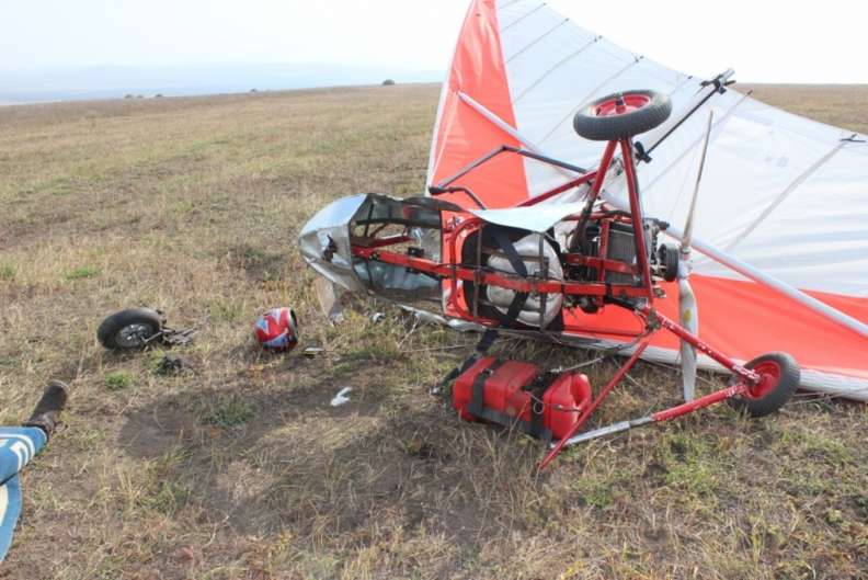

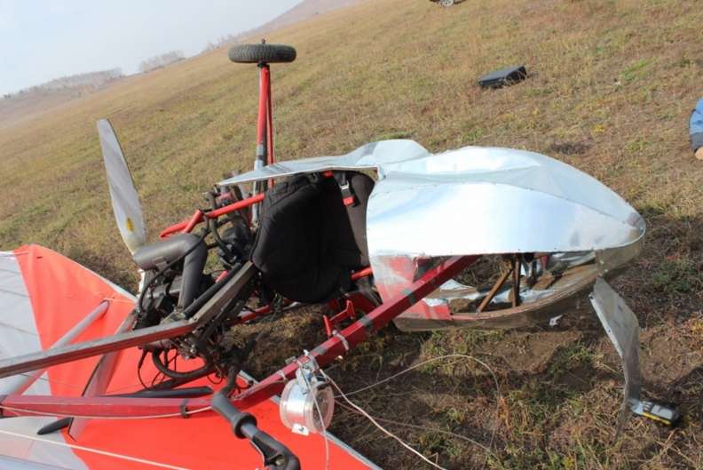

Соболезную  родным,земля пухом.         Странно, дельта практически цела,не пристёгнут был или ремни подвели,ну оторвал переднюю стойку,но мачта с тросами на месте не похоже что кувыркался,передний подкос стоит?
Рядом совсем, к сожалению, были не знакомы. Мои соболезнования  🙁
ручка трапеции согнута в 2-х местах
левая стойка трапеции согнута под 90
передний подкос согнут
пилон загнут назад
правое шасси вывернуто, переднее оторвано
двигатель тоже не на месте

Немного странно.... разрушение не значительное должен был уцелеть. Может что с сердцем всё же возраст. Жаль.
Да нет, похоже шмяк был хороший... Смотрите , как изжевана трапеция. Человек же существо хлипкое- сломало, к примеру ребро, обломок протыкает легкое... и счет идет на минуты. У меня товарищ так когда то погиб, правда в автокатастрофе.
Пусть небо там будет твоим,брат...
Между ручкой и сорванным двигателем жизненного пространства совсем не осталось. Ручка у Штиля крепкая, с тросом.
И всё же он ЛЕТАЛ! Земля небом ...
Винт без видимых повреждений - движок при ударе уже не работал.
