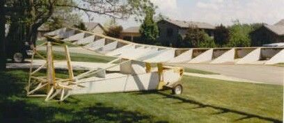

Sky Pup не смотрели?
https://en.m.wikipedia.org/wiki/Wood_Sky_Pup
Есть и профильная тема
http://www.reaa.ru/cgi-bin/yabb/YaBB.pl?num=1289919744/0#0

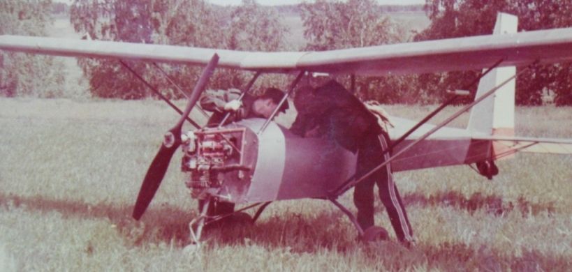

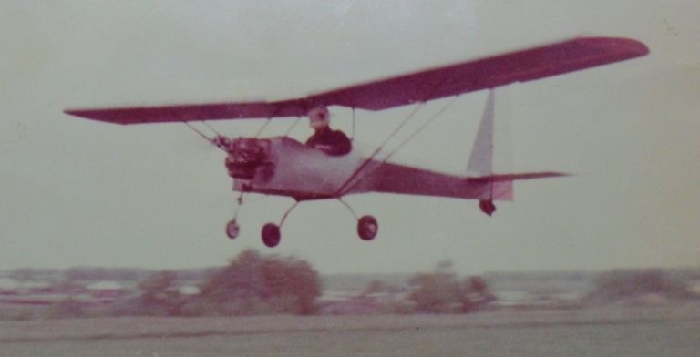

Очень серьезное тех задание. С мотором в 20 л.с. , однозначно не выполнимое. Зачем на таких скоростях свободно несущее крыло? Подкосное будет значительно легче и в несколько раз проще в изготовлении. Консоль с V подкосом можно делать без твердого носка, два лонжерона -доски нервюры и тканевая обшивка на эмалите.
В глубокой юности делал самолет с похожими требованиями.
Деревянный консоль 3.5м  хорда 1.1м лонжероны в виде доски 12 Х 140мм и 10Х 70 клееные из брусков,нервюры из 4мм строительной фанеры обтянуто бязью на эмалите. Все собиралось на полу. Самолет летал замечательно. Двиг был 35л.с.
