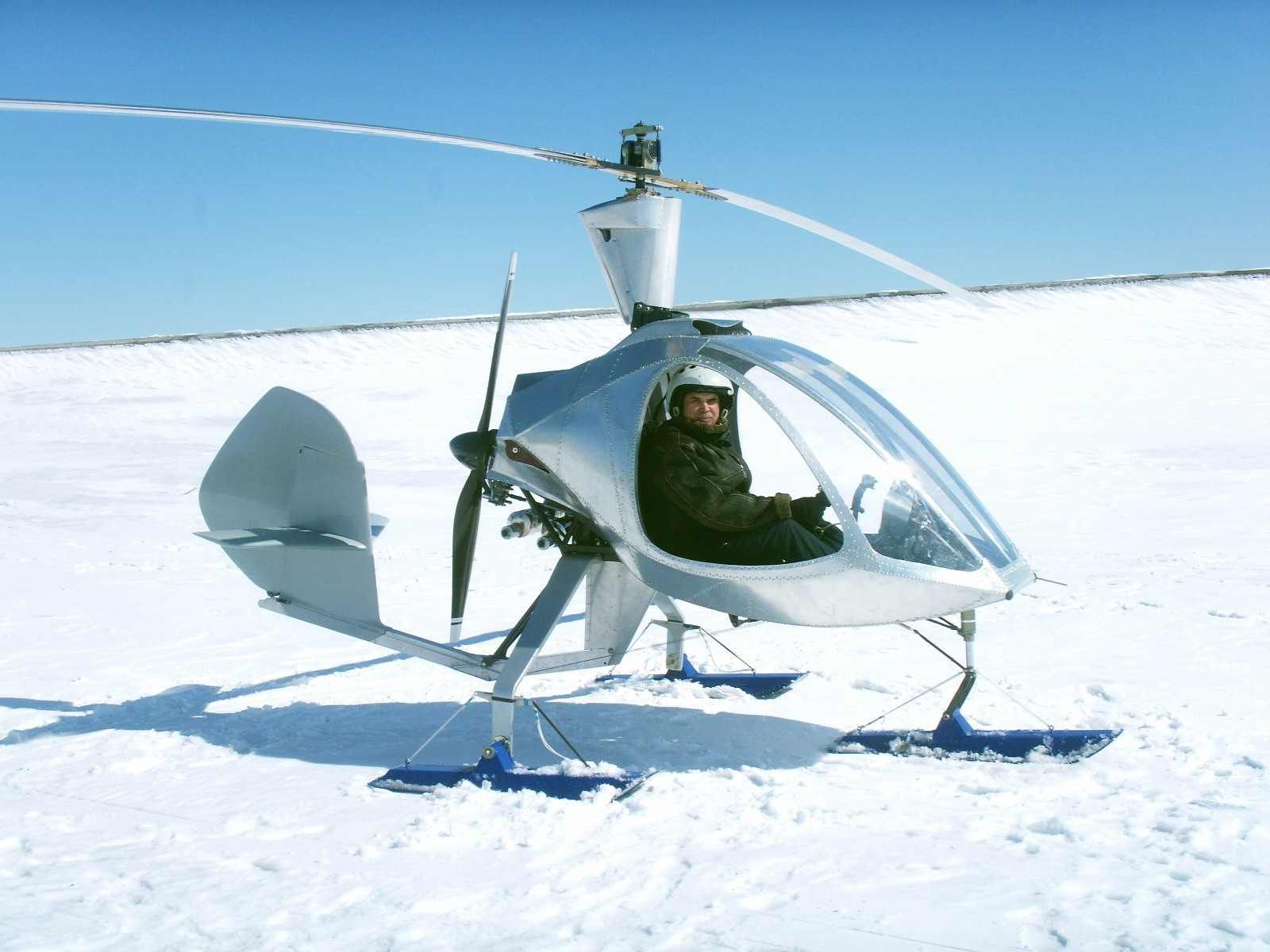

Меня просто привлекают такие АЖ как на видео в отличии от длиноногих Доминаторов, да и технология изготовления из круглого профиля более удобна для нас, вот собственно о чем было интересно поговорить.
Ну, меня тоже привлекает такая схема 🙂
Причём кто-то говорил что сделан он из труб нержавейки путём сваривания, а крепление крестовинного подвеса на мачте прикручено на два болта. Почему не приварено, мне не понятно..........Мачта не низкая и по зрительным ощущениям достегает 2,5 метров . Подвеска не энергоёмкая и требующая (по моему мнению) сравнительно хорошо подготовленых ВПП.
Такую схему мо жно собрать и из квадратных труб нержавейки или просто стали. Причём я склонен к применению профилированых труб по причине простоты применения болтовых соединений , а следовательно изготовления и простоты доводки и апгрейда.
Что-же касается "устойчивости" такой схемы -
Мне кажется не очень удачно (в конструктивном плане) расположен бензобак. Хотя эстетически всё выглядит - лучше некуда. РУС.... Ну , хочется задать производителю вопрос - другой механизм РУС поставить чтоли нельзя ? Тормоза тоже лучше перенести на основные стойки.
Ну а относительно его ВВТшной схемы, я ничего сказать не имею.
Ну судите сами - вектор тяги бьёт в район лопаток, а не в копчик как на Доминаторе.
Скажете - "плохо" ?
А я тоже так думал.......в особенности после нескольких рыков и насмешек по этому поводу от бывшего нашего модератора.
Но достаточно взглянуть на конструкцию автожира gt-5 и в вас закрадутся сомнения и вместе с ними желание разобраться с конструкциями именно ВВТшных аппаратов и понять на сколько он ВВТшный и на сколько это плохо??????????
