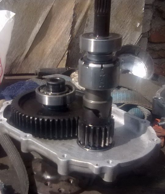

Всем добрый день. я решил пойти своим путем.. сделал на базе корпуса А. Чернова свой редуктор...с  применениим некоторых составляющих от BMW. наработки пока мало но претензий тоже нет..Работает Исправно.
Контрольная переборка редуктора.

Какое замечательное решение. А что это за муфта? Какой момент она переваривает?
Я заменил центробежную муфту в редукторе Чернова А. на шлицевое соединение. После того как Александр предложил заменить полностью редуктор, хотя к редуктору пока претензий нет. Неудобства есть, зато как-то надежнее чувствуешь себя в пространстве.
Остался только демпфер. Я правильно понял?
Как себя зубья чувствуют? Как я понял проблемы могут начаться от резких рывков на холостых оборотах. Или демпфера хватит? Тогда зачем все ставят муфту?

Крассава! А можно по подробнее о некоторых составляющих от бмв? Так то у меня 3 коробки передач есть. Мож что то от них и сгодится...
Спасибо.
Проблемы могут начинаться от момента инерции винта уже при запуске двигателя . ROTAX решил этот вопрос применив две муфты .  Центробежные муфты соединяют двигатель с редуктором (винтом ) при выходе на обороты при которых двигатель вращается более равномерно .
  В процессе эволюции ROTAX довооружил редуктор фрикционной муфтой с возможностью проскальзывания при "перегрузках".
