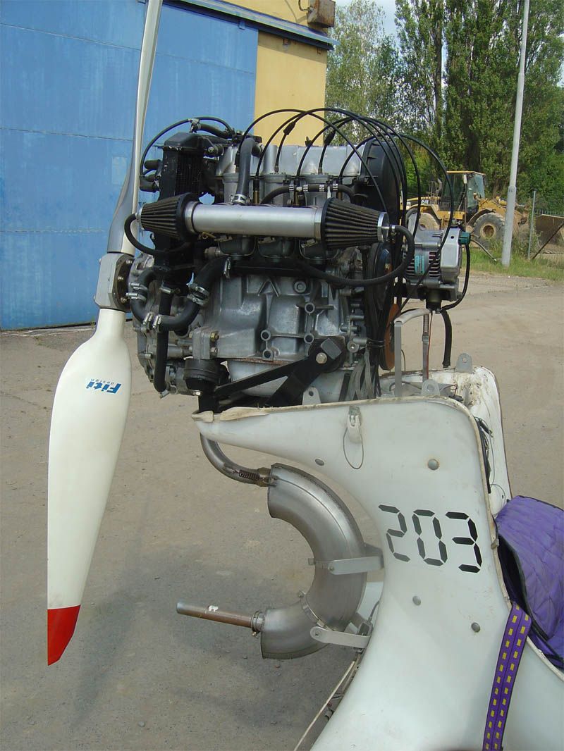

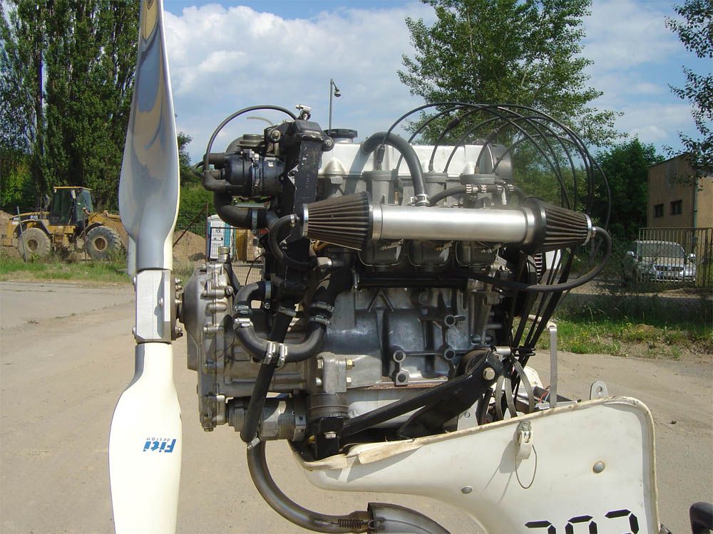

Вот такая комбинация, наработка пока небольшая, редуктор "Е" 3.47, редукторный автомобильный стартер
Скольки сильный мотор у Вас?
А что за движок у вас оччень интересно, я понял это Тип С Ротакс , если возможео поподробнее об этой конвесии это Сузука и МА12...я не пойму склько килограм ВМУ весит , диаметр винта ...

Уважаемый камрад, а парамеры на стопе установки. на каких оборотах выдается  этих 70 лс
это G10 -G13
карбюраторы Бинг  диаметр какой с подогревом или без...
какой вес телеги это 2 места...
редукторный автмобильный стартер...нну очень интересно
Отпишите можно вЛС
С уваженим,
G-10,карбы с подогревом, винт 1,75,силовая установка без навесного(карбы, генератор, радиатор) , но с редуктором 60 кг, моей эксплуатации пока нет.
