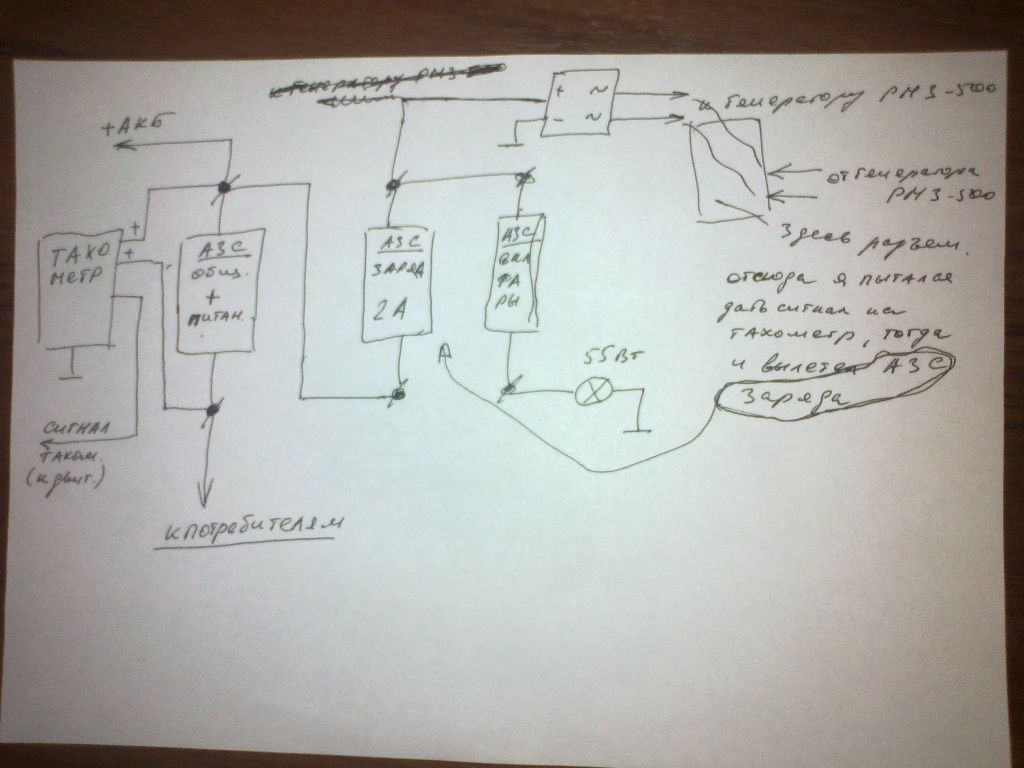

Смонтировал и запустил новый двигатель. На пробу АКБ 6ст45 подключил через прикуриватель. АКБ понадобился для запитки электронного тахометра. Он (тах) у меня раньше стоял, когда летал на 4-тактном Субару ЕА-71. Там сигнал идет с трамблера. Вот этот сигнальный провод и пытался подключить к разным выводам коммутатора Дукатти. Двиг РМЗ-500. Методом научного тыка. Согласен. Болван. Результат отрицательный. Решил попробовать от световых катушек, но не учел, что там не одиночные импульсы на каждый оборот. В момент продключения контакт заискрил. Смотрю, фара (55 вт) горит тусклее. Оказался выбит АЗСГК-2 в цепи заряда. Переключил. Фара горит ярче, но при отсоединении АКБ яркость очень слабая и на приборе меньше 8 вольт (прибор жигулевский вольтметр). Что-то нето, хотя при подсоединенной АКБ когда включаешь заряд - напряжение увеличивается до примерно 13 вольт. И через пару минут АЗС снова срабатывает.

Выбивает  АЗС -  я  не  понял  где.
Если  между  генератором  и  регулчтором -  тогда  тоже  регулятор  не  при  чём.
Где  азс  стоял ?  Рисуй  схему  - генератор  - акб  и  где  АЗС  стоял... Посмотрим схему - подумаем  вместе - что  такое  было.
Регулятор  регулирует  напряжение - переодически  закорачивая  генератор. Это  нормально.
Автомобильный  тахометр  работать  с  конденсаторным  зажиганием - скорее  всего  не  будет. Это  тоже  нормально.
Добрый вечер! То, что тахометр работать не будет - понятно. Хотелось бы понять, почему вылетает АЗС заряда. И еще. Вначале ведь напряжение на выходе регулятора без АКБ было 13 вольт, а теперь меньше 8-ми. В момент попытки воткнуть сигнальный провод с тахометра на вход генератора, разъем подключения регулятора был отключен. Может быть образовался пробой в схеме между + и - внутри регулятора? Схему прилагаю.

Запуск. Обороты порядка 1200/мин. Напряжение на выходе с генератора (переменка) - 17,5 в. Подключаем R-104.1 - на выходе 3,2-5,4 вольт без подключения АКБ. Напряжение АКБ 13,1 в. Подключаем АКБ, напряжение в бортсети 14,5 в. Напряжение с включенной фарой  без зарядки 13 вольт. При включении АЗС заряда напряжение в бортсети с включенной фарой 13,4 в. АЗС заряда вылетает только с включенной фарой, без фары АЗС держит. Хотя на дворе 12 градусов мороза. При положительной температуре не факт что будет держать.
У меня На Ротаксе 503 стоит R -94.4,Фара 55вт.подключена к переменке,а приборы(Е-1,указатель топлива,вольтметр, разьем для подключения дополнительного оборудования и акамулятор) на постоянке.Зажигание Дукати не програмируемое,работает все Четко,а если фару цепляешь на постоянку,то всго выдоёт 8вольт.Посмотрите на сайте снегоходчиков электрическая схема Дукати програмируемого (  РМЗ 500 ).»http://www.reaa.ru/cgi-bin/yabb/YaBB.pl?num=1330850970  или здесь найдете схему.
