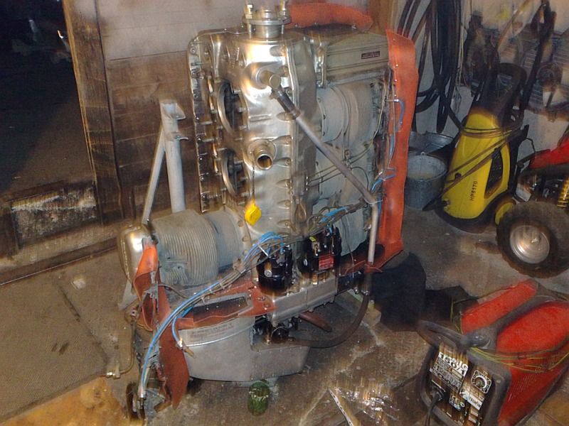

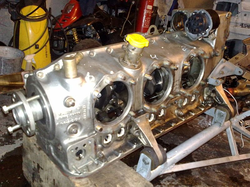

Движок был демонтирован и доставлен в операционную для вскрытия, и выяснилось много интересных моментов. Ну и самое главное как в очередной раз выяснилось, что все что не делается, делается к лучшему.....
    88,9 КБ · Просмотры: 115
    120,1 КБ · Просмотры: 97
    97,3 КБ · Просмотры: 106

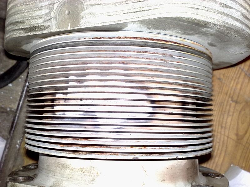

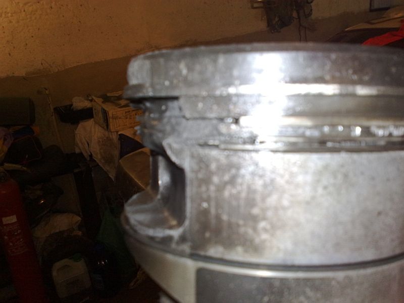

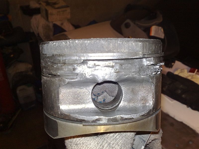

А вообще, произошел такой момент, движок в полете стал стучать, температура начала расти и мы приземлились. После того как движок остыл, мы его попытались запустить,но он крутился тяжело  и со скрежетом. Мы открыли капот и начали внешний осмотр и увидили на 4-ом цилиндре  вот такой косяк и замер копрессии показал что ее нет вообще в этом цилиндре
    100,6 КБ · Просмотры: 106

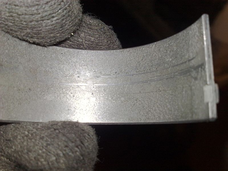

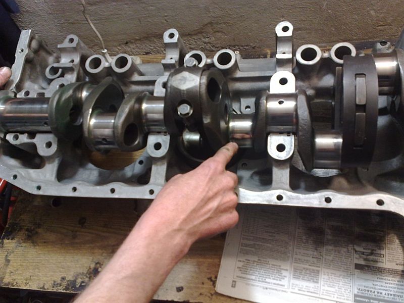

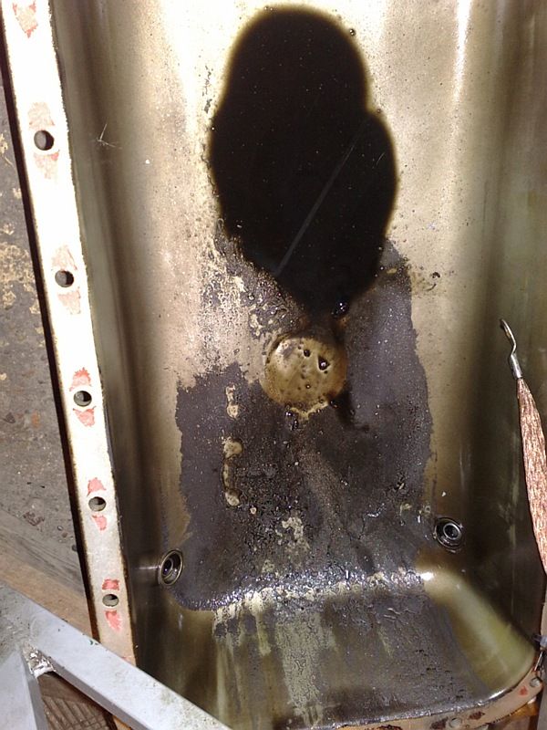

ну и последствия этого прогара......
в поддоне куча аллюминия, в фильтрах куча аллюминия, вкладыши на себя намотали кучу аллюминия но коленвал и распредвал не пострадали
    89,7 КБ · Просмотры: 105
    64,9 КБ · Просмотры: 114
    135,8 КБ · Просмотры: 109
А так же была выявлена причина прогара поршня. Все дело в том, что в регуляторе виша стоит дополнительный редукционный клапан, а так как мы его сняли то допклапана стало нехватать в системе и повышенным давлением выдавило гидрокомпенсаторы и один копенсатор который открывал выпускной клапан на 4-ом цилиндре, заклинил, и он работал с приоткрытым клапаном.....

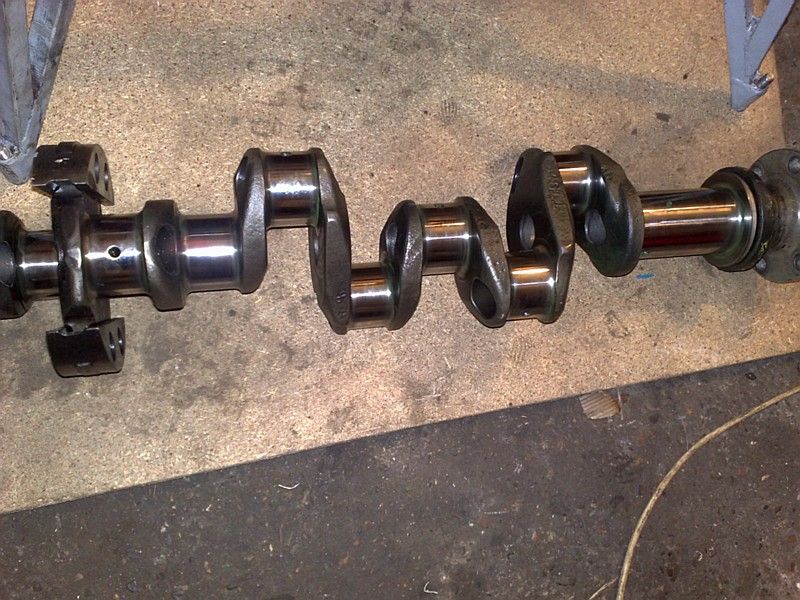

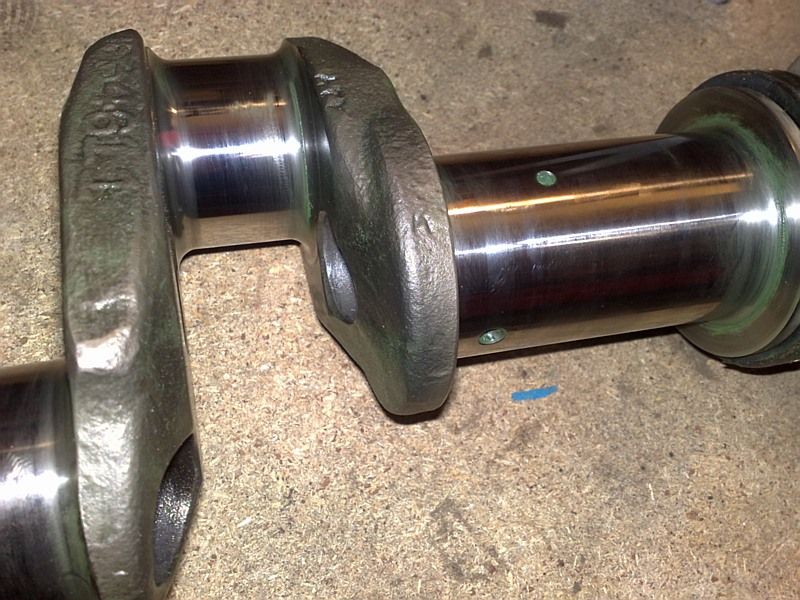

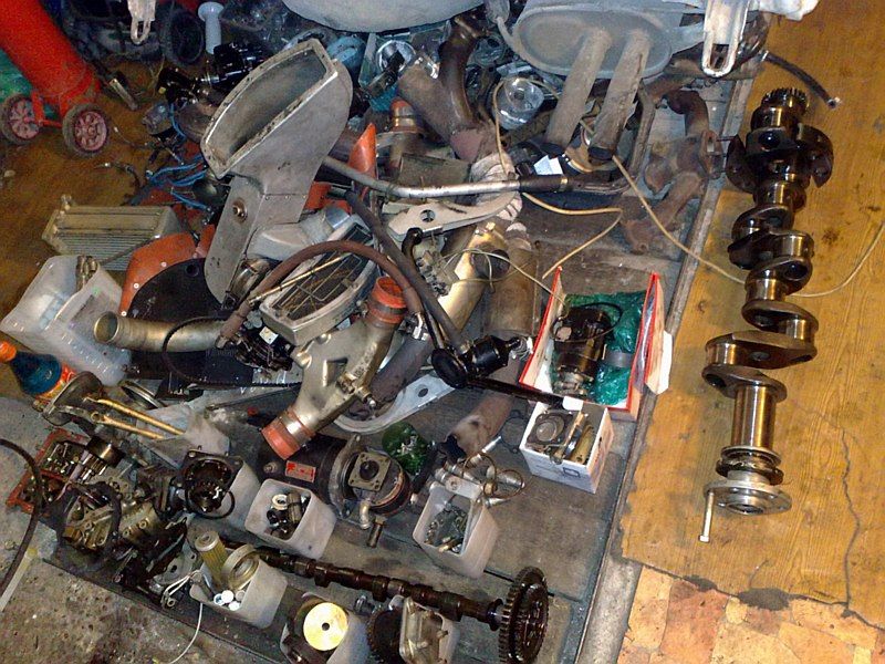

пока шли запчасти, все отмывалось и проверялось. Коленвал был проверен на призмах и отпалирован
    122 КБ · Просмотры: 100
    101,2 КБ · Просмотры: 95

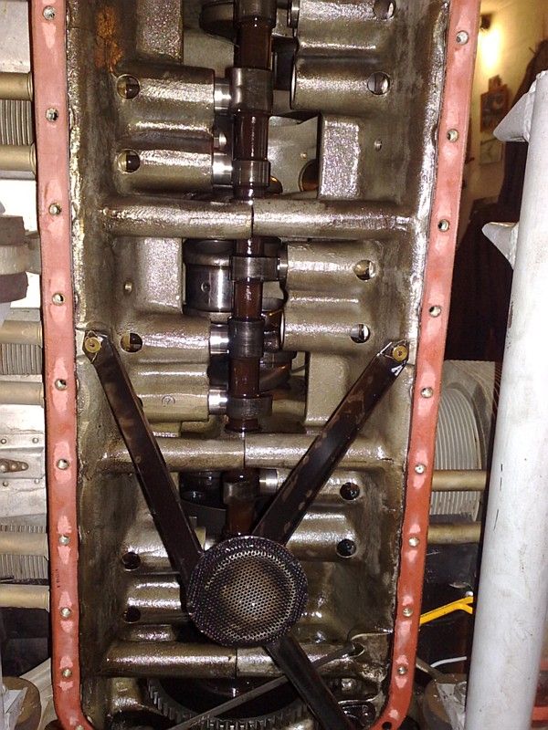

В двигатель мы решили внести маленький тюнинг, а точнее в основную маслянную магистраль врезать дополнительные форсунки из которых постоянно будет брызгать струя масла в днище поршня для улучшения охлаждения и смазки. Идет промер, на сколько близко будет подходить поршень и кривошип к маслянной магистрали, делаем это для тог чтобы этими деталями не свеонуло форсунки. Все работы по ремонту и тюнингу будет проводить мой хороший товарищ Саня (в простонородье его зовут шаманом он на фото) 🙂

А что будет заменено в движке:
Коренные и шатунные вкладыши
Поршни, под компрессию 7:1 вместо бывшей 8:1
Все кольца (поршневые, маслосъемные и скребковые)
Поршневые  пальцы
Цилиндр
Высоковольтные провода
Все прокладки на ЦПГ и гайки выхлопного коллектора

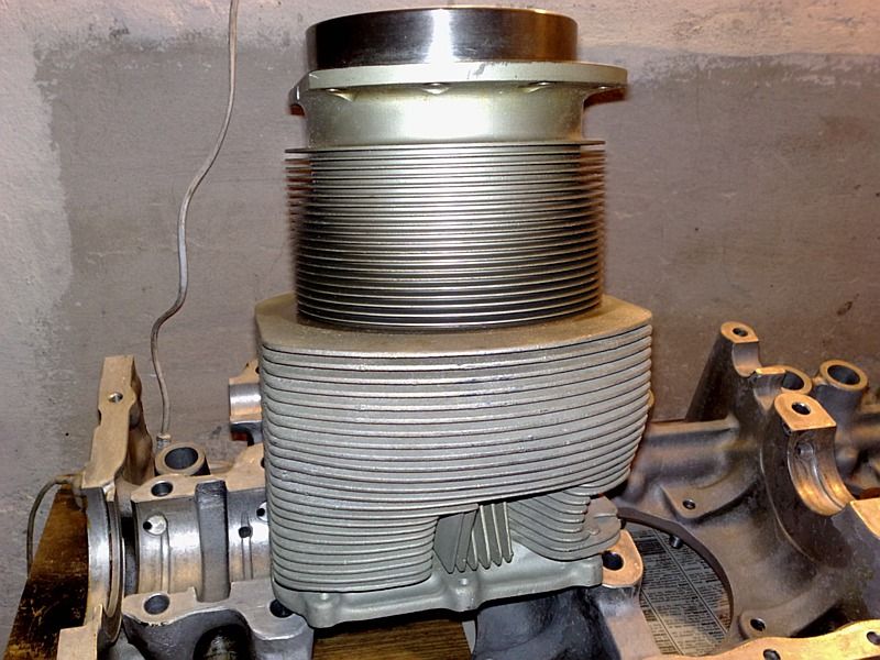

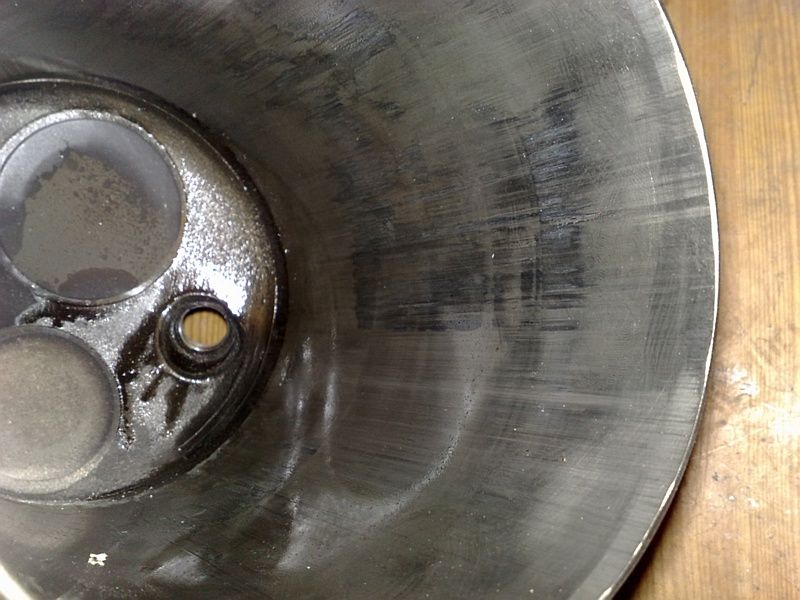

а вот собственно новенький цилиндр( все остальное лежит в большой коробке, в маленьких коробочках, фото сделаю чуть позже)...
    94,5 КБ · Просмотры: 103
