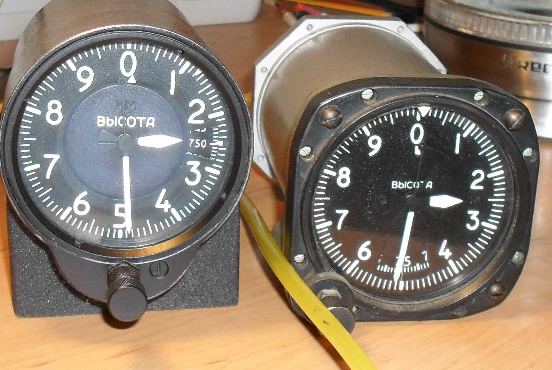

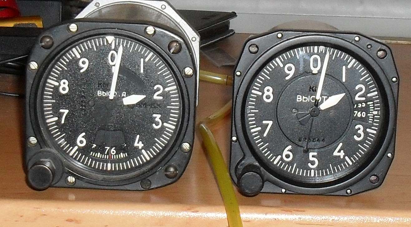

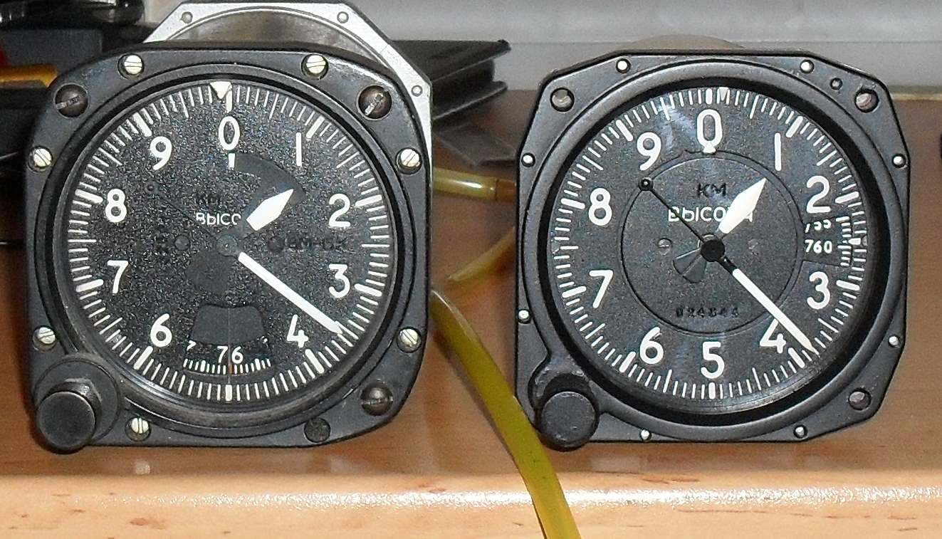

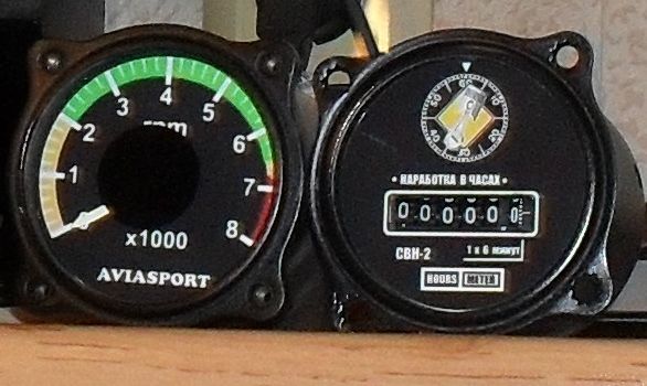

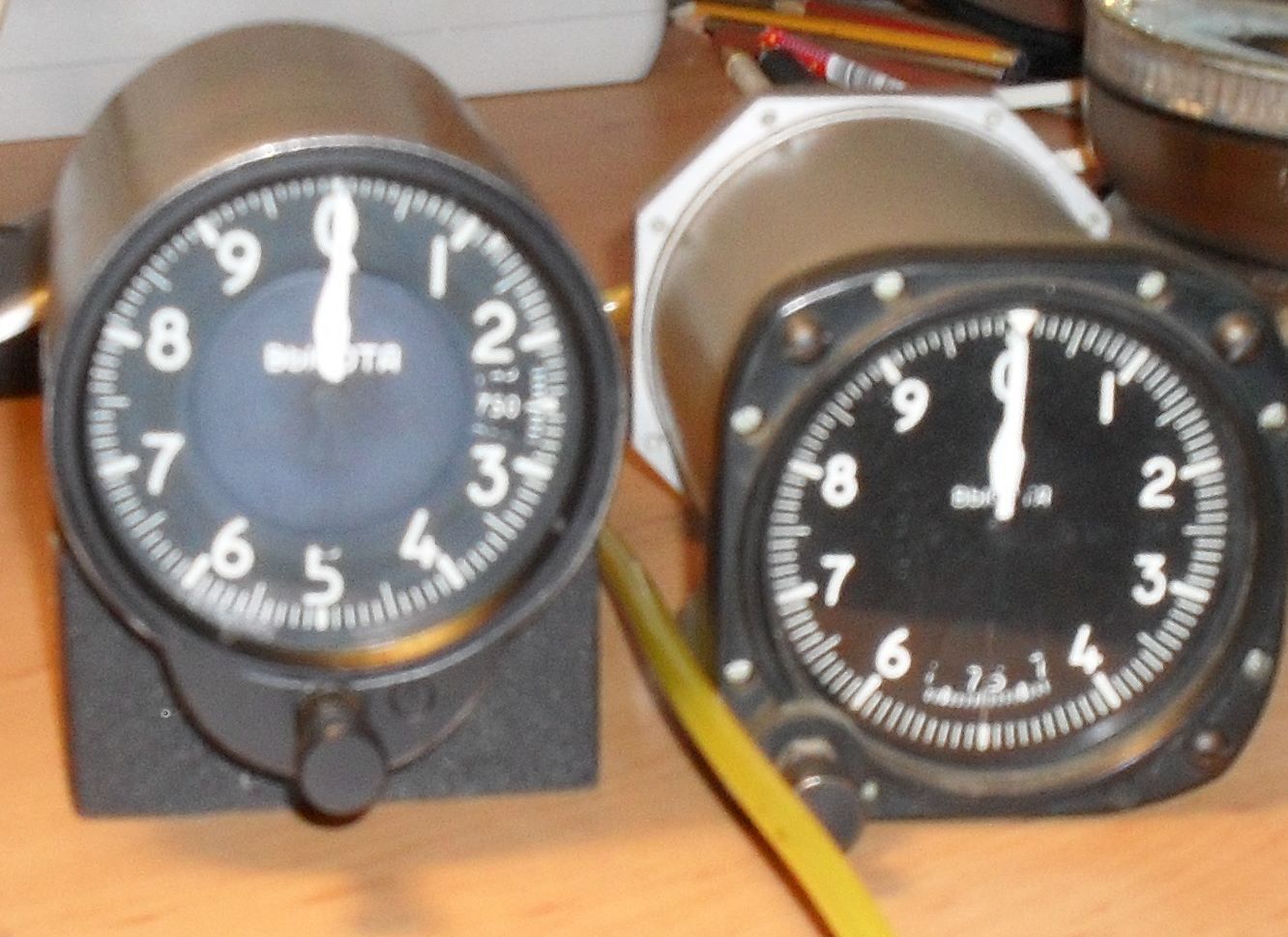

Симбиоз ВД 10 и ВД 20 успешно завершен. Честно говоря, думал что все намного проще, но в результате пришлось повозиться.
Клон РОТАКСа-принесли в пакете практически уничтоженным. Новый корпус и шкала. Хорошо начинка не особо пострадала.
    65,1 КБ · Просмотры: 137

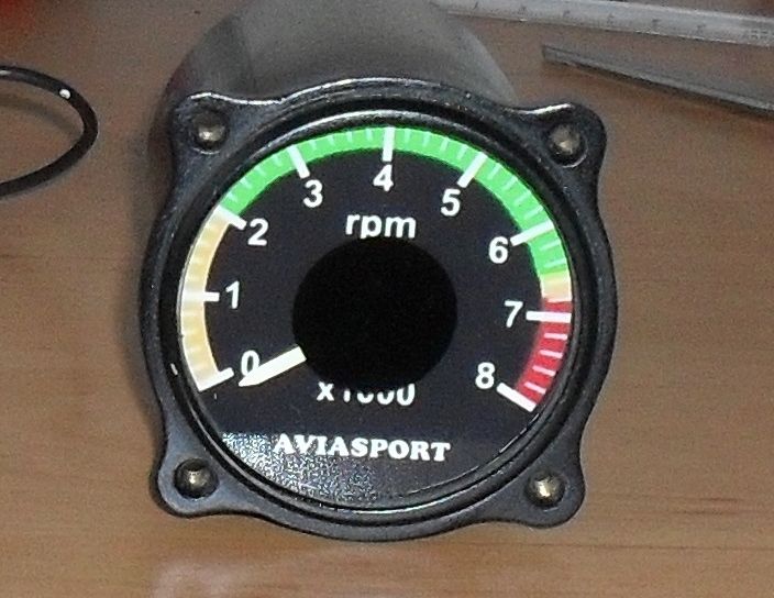

Заодно и счетчик наработки немного изменил (стандартный вариант показался скучным)

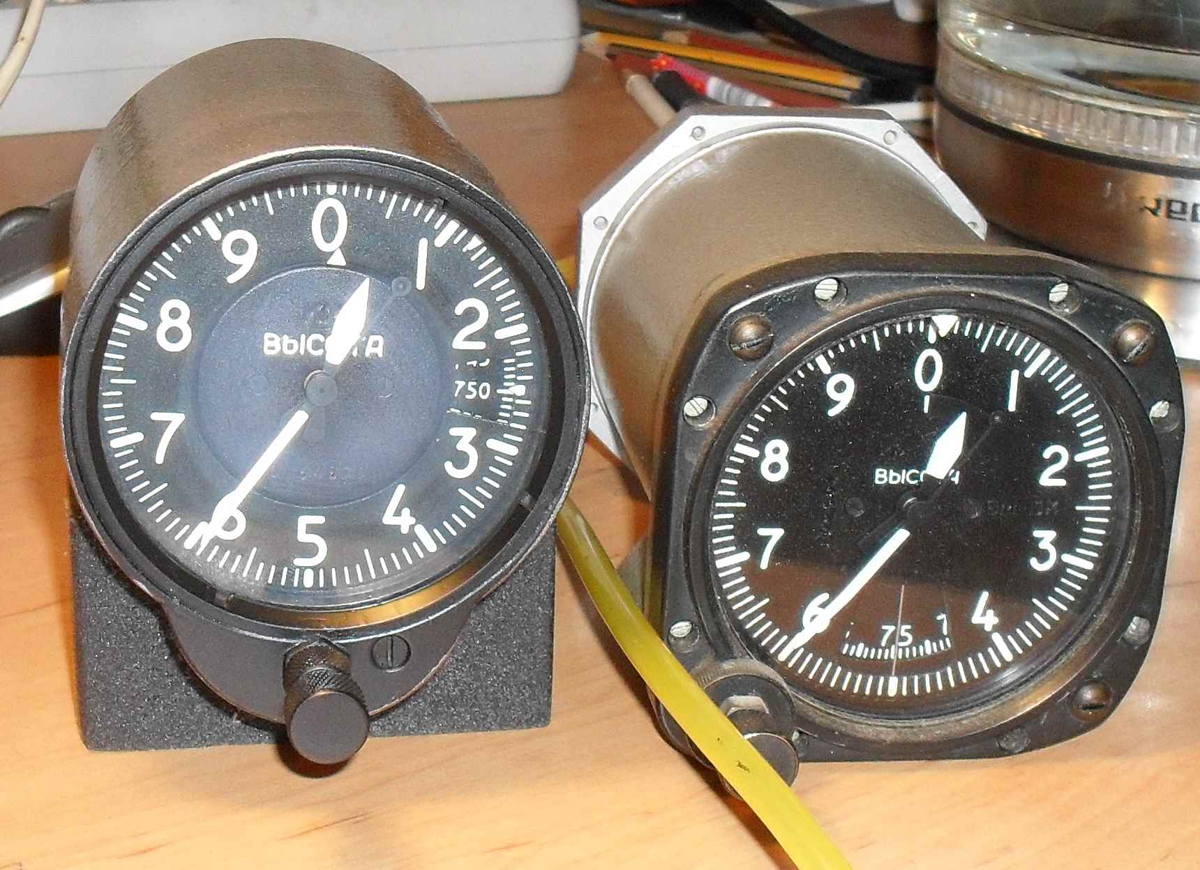

    42,6 КБ · Просмотры: 131

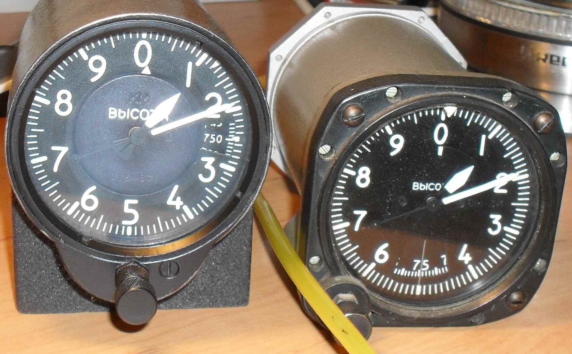

Окончательный вариант высотомера" КОМБИ"

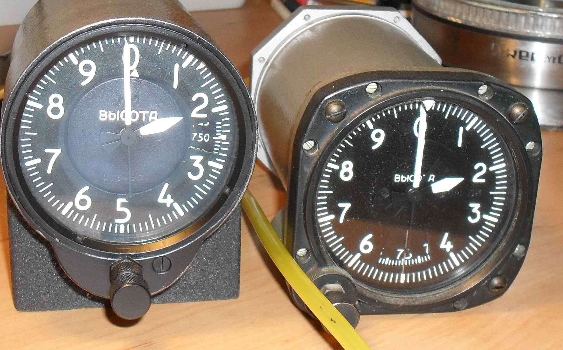

    71,5 КБ · Просмотры: 147

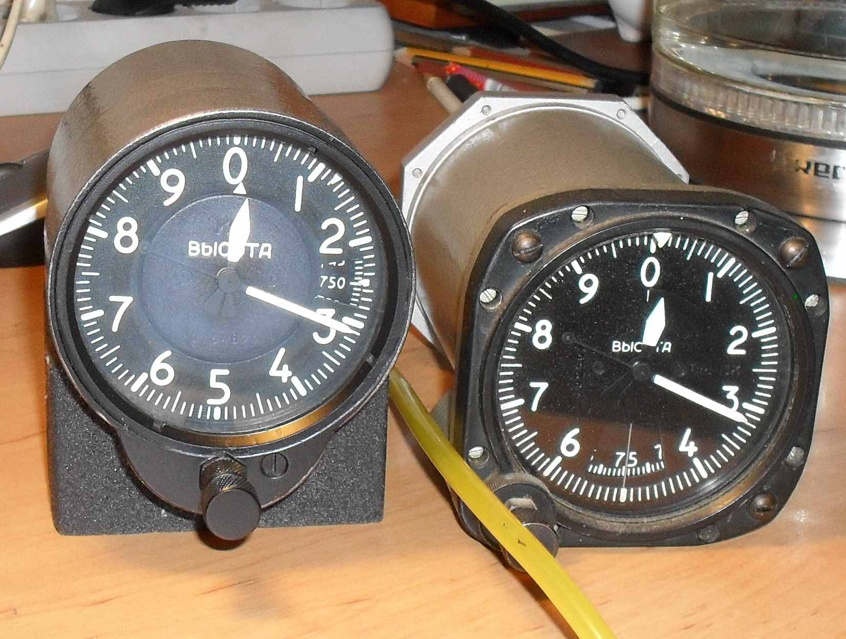

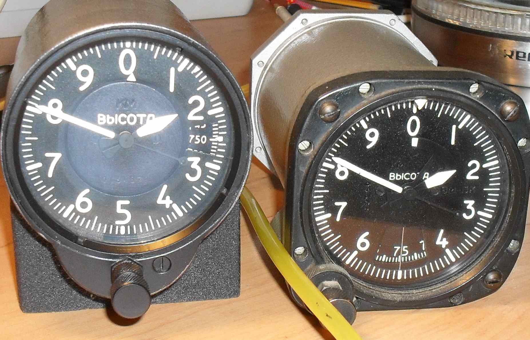

Фото для Владимира. " Работа над ошибками"
Н=0, Р=750мм.рт.ст

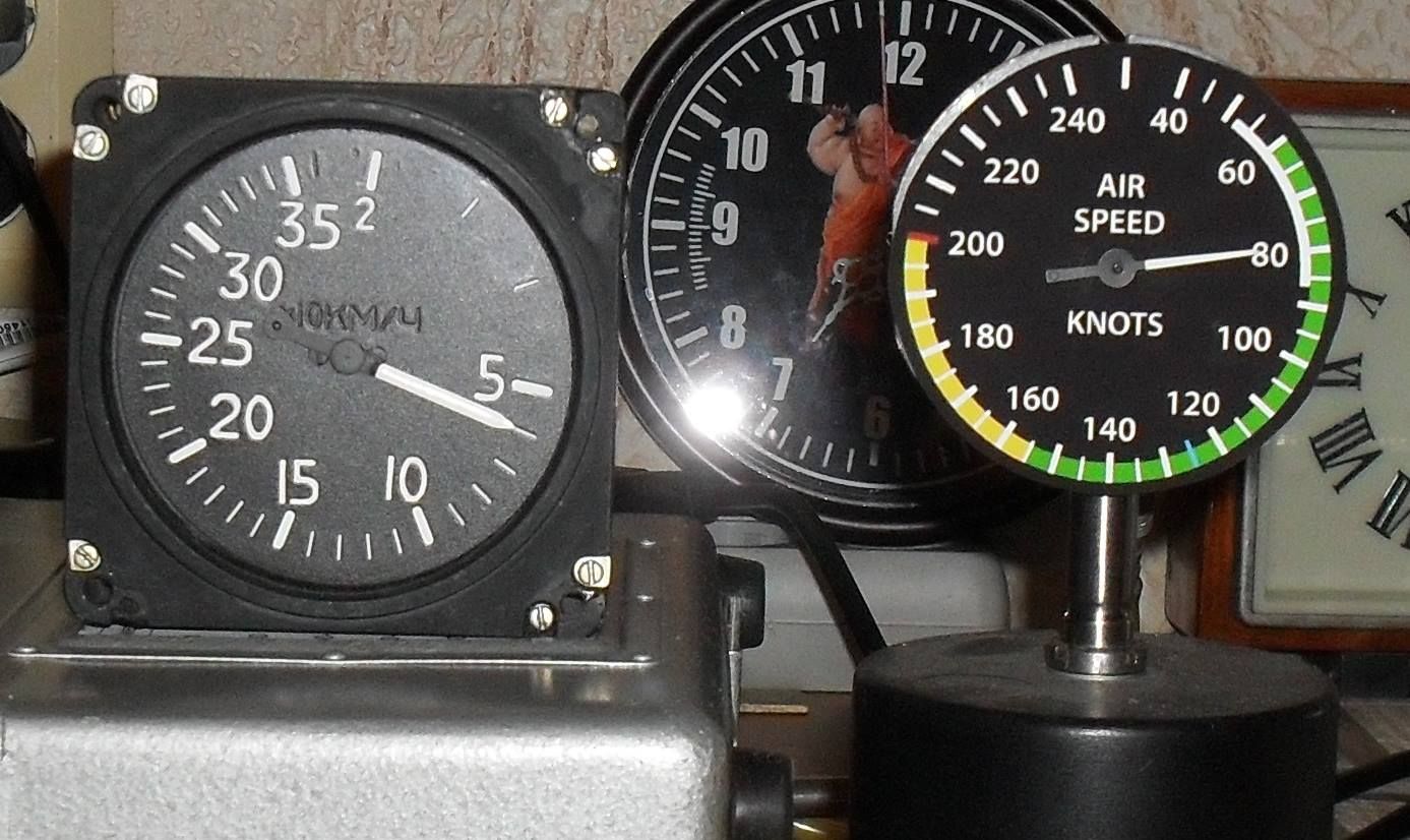

    170,1 КБ · Просмотры: 146

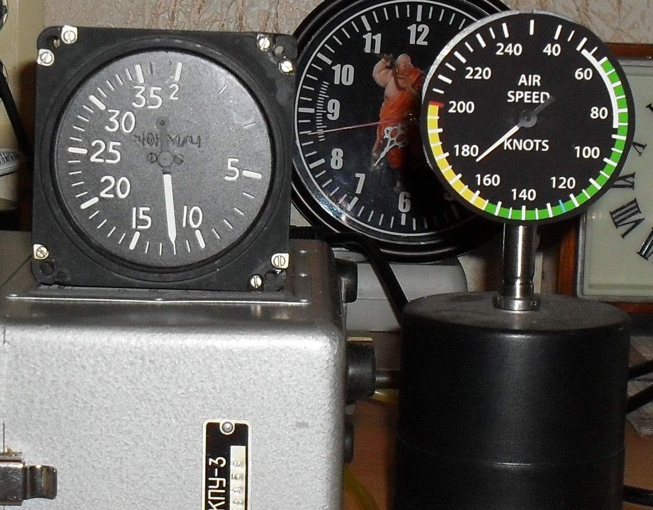

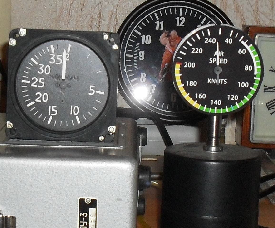

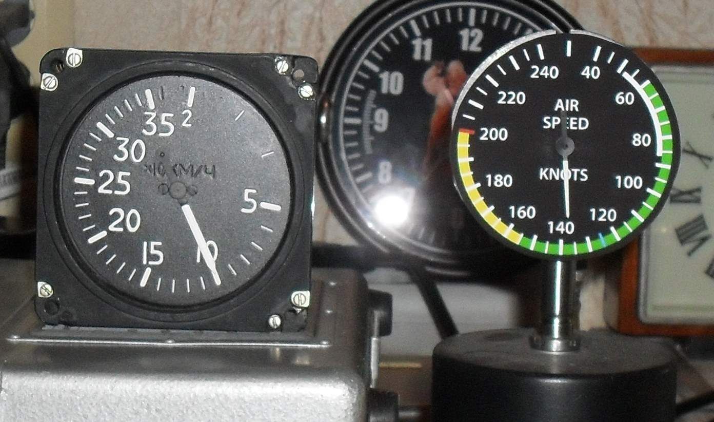

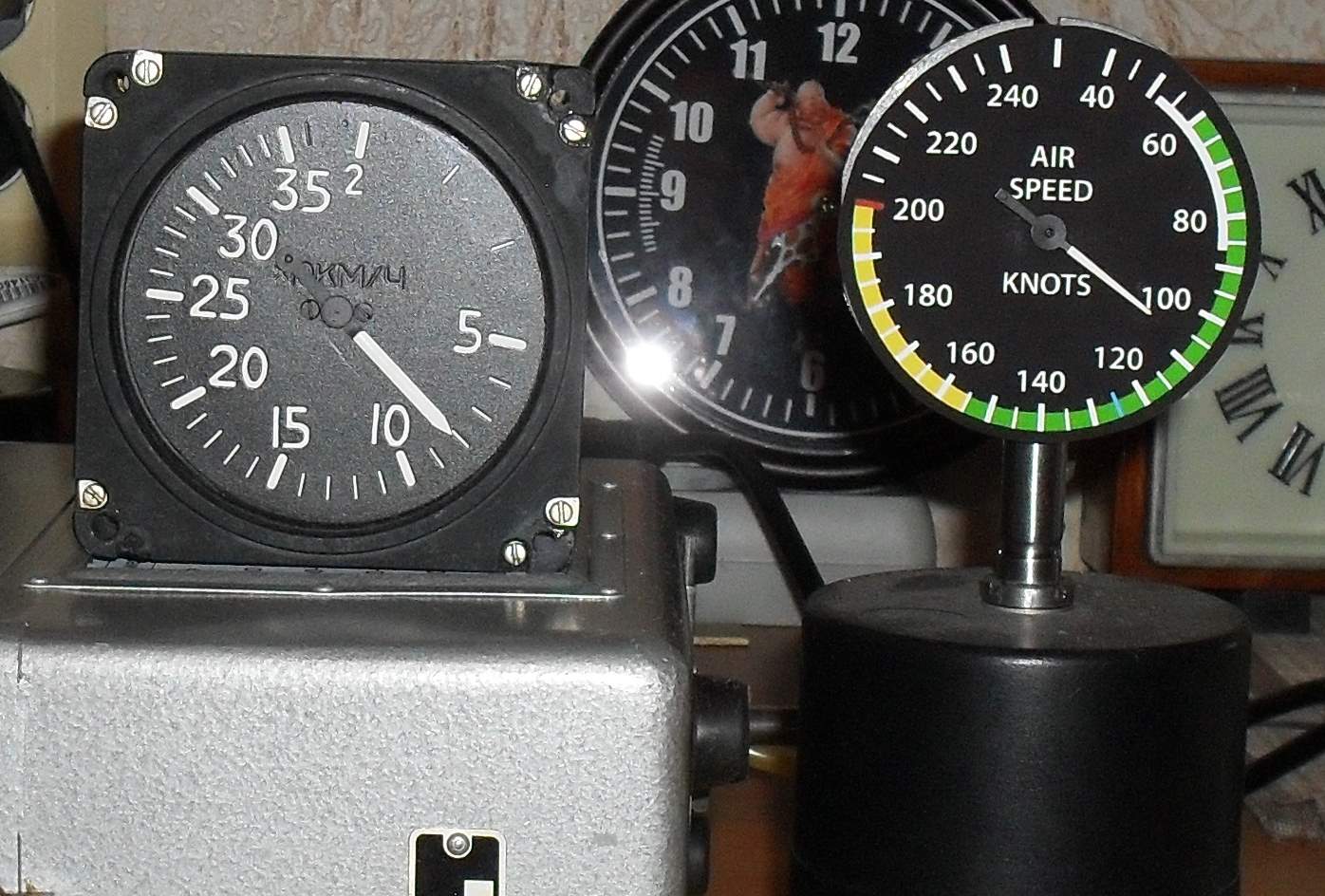

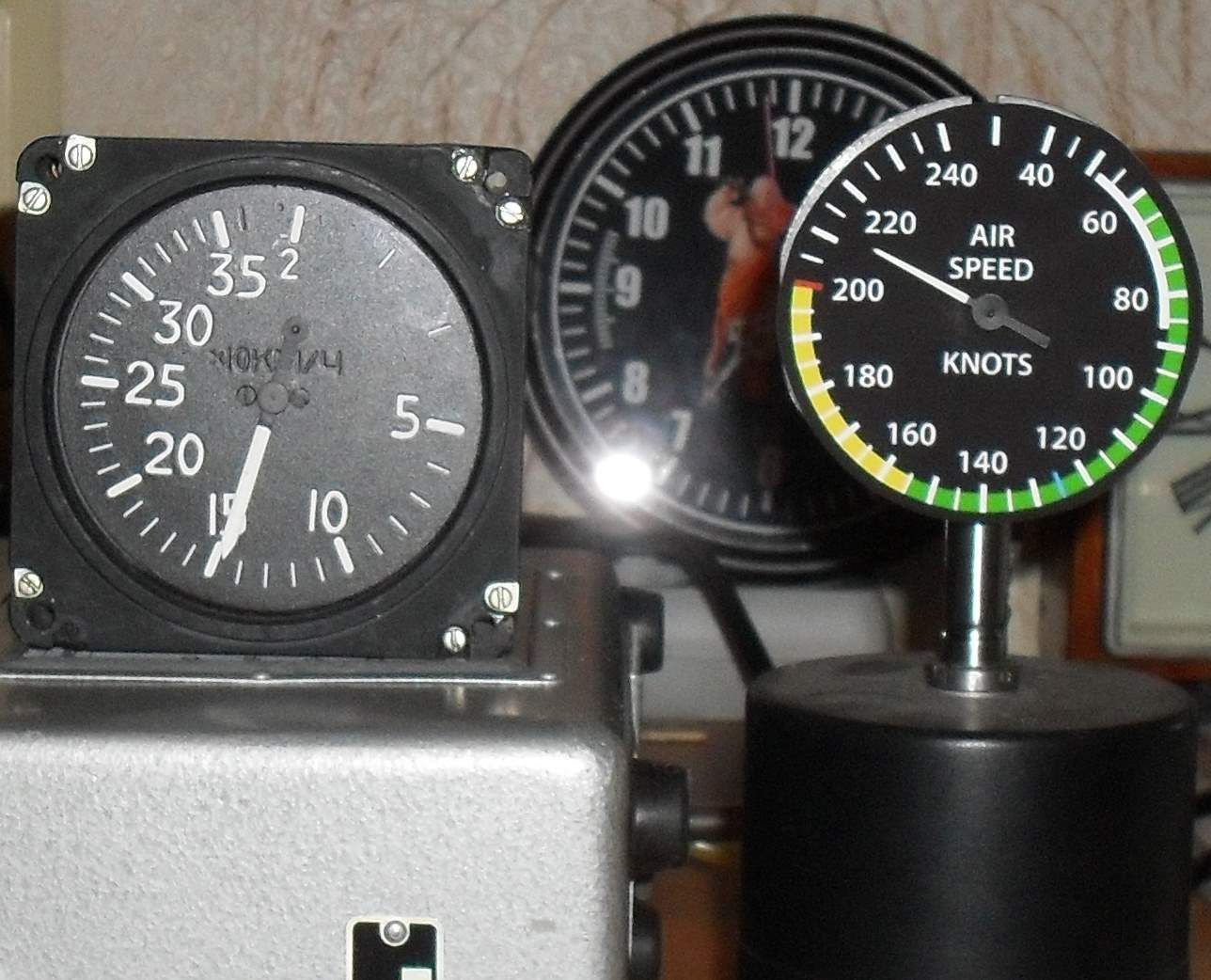

Давно лежал без движений указатель скорости WINTER ( коробка убитая, а кинематика целая)  -решил оживить с помощью манометрической коробки от ВР-10. Шкалу взял стандартную( от УС 240 ) что бы примерно ориентироваться. Осталось нарисовать шкалу( в принципе он измеряет до 200км/час ,но в этом случае он уходит на второй круг.
    180,2 КБ · Просмотры: 144

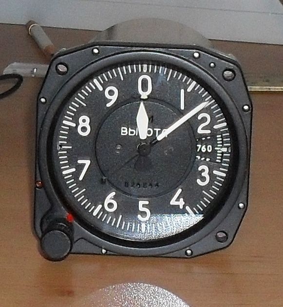

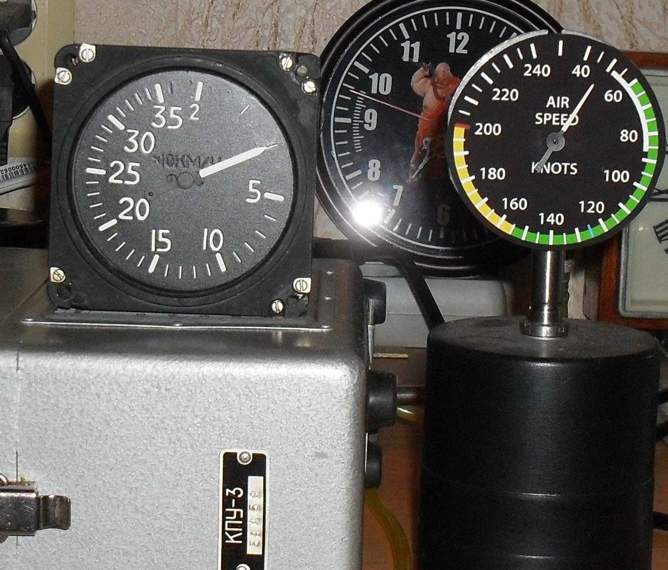

150км/час  Работает прибор по динамике от ПВД. Может кому и пригодится.
