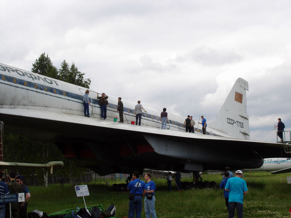

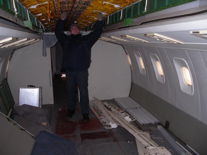

А дальше был целый год выгребания мусора из салона и кабины, наведения хоть какого-то порядка, чистка снега и помывка. На большее сил не хватало.
Цель всех этих неблагодарных работ заключалась в том, чтобы впервые за все годы экспонирования, можно было открыть уникальный экспонат для посещения в составе экспозиции. Хотя бы на праздники. Но объем бедствия был таков, что пока об этом не приходилось и думать. Первым шагом на этом пути стала операция по добыче пассажирских трапов. По этому вопросу удалось, используя соответствующие знакомства, договориться с аэропортом Домодедово. Таким образом в 2007-2008 году в Музей были переданы два списанных, но вполне пригодных к использованию самоходных трапа. Операция по их доставке заслуживает отдельного описания. Тот кто возил негабаритные грузы знает, скольких хлопот стоит пересечение моста или путепровода с таким чудом на прицепе.

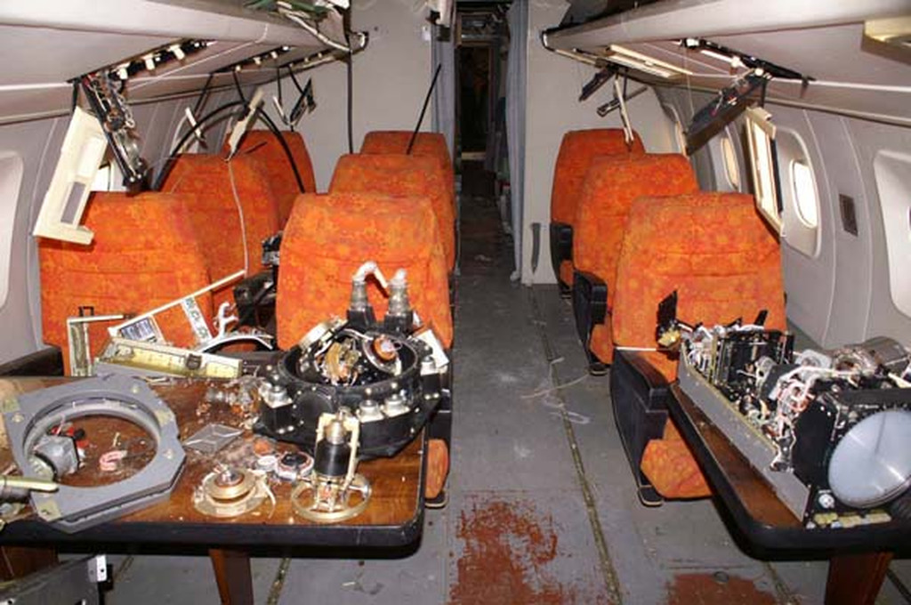

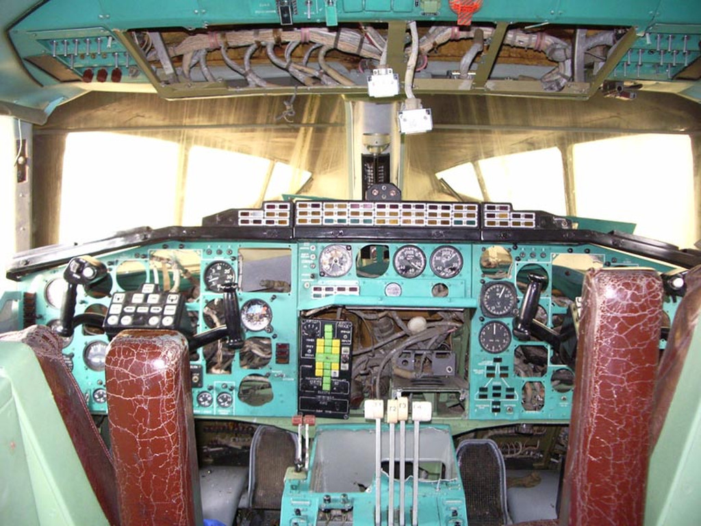

Постепенно дело дошло до работ в кабине и салонах Ту-144. Причем в кабине дела обстояли совсем плохо. Все пульты и приборные доски представляли собой металлолом. Все было выворочено наизнанку, разбито или украдено. Вместо приборов-указателей зияли черные дыры и никто не знал что там было изначально.

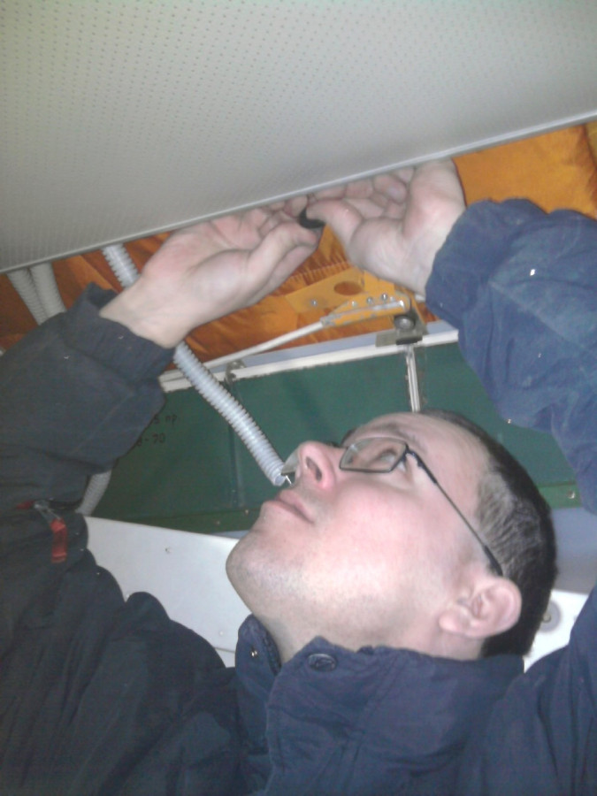

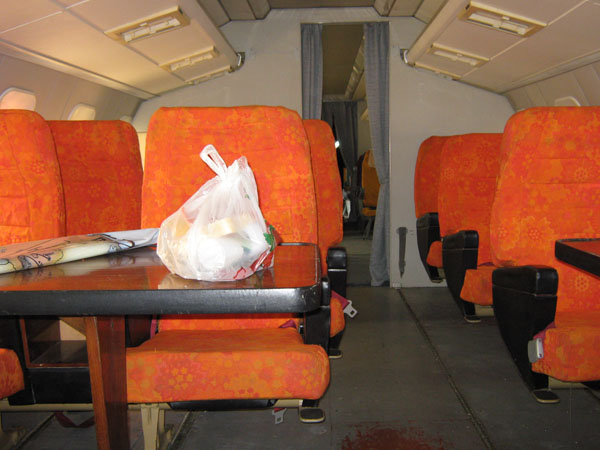

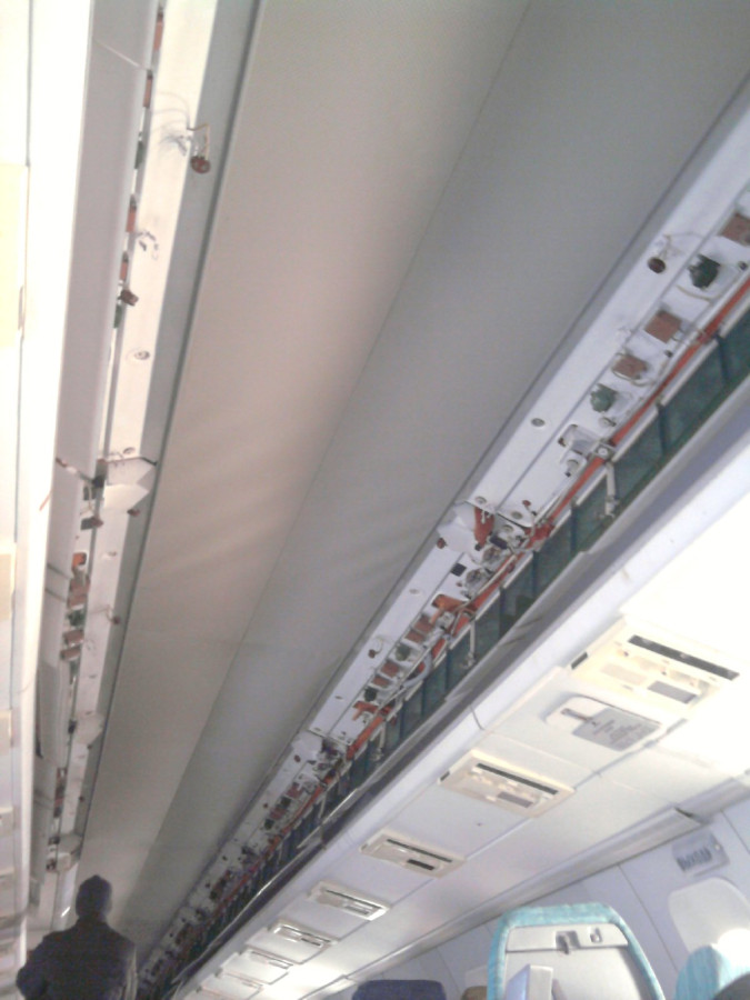

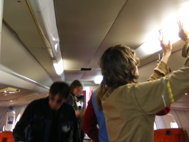

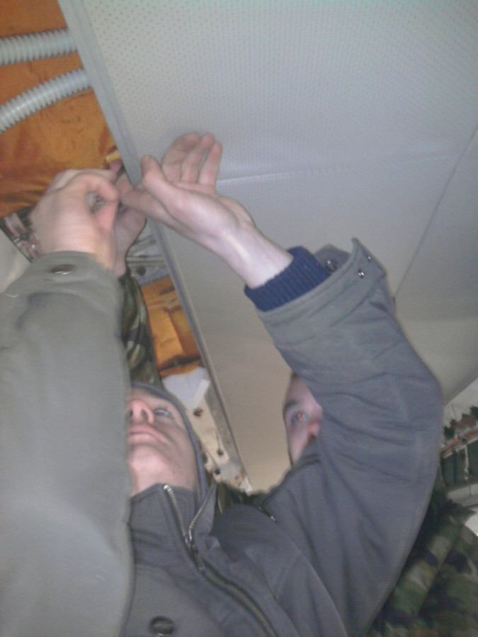

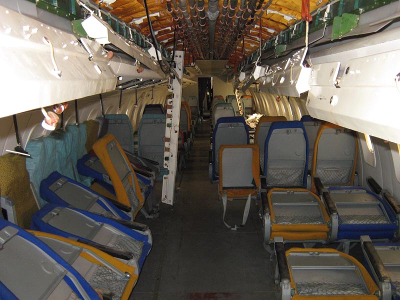

С салонами было попроще. Первое, чего там не хватало, это освещения. Понятно, что на музейном экспонате двигатели не работают, и следовательно, напряжения в сети нет. Об использовании штатного освещения на 200В 400Гц не могло быть и речи без риска сжечь самолет.  Так что пришлось в параллель к штатным осветительным приборам ставить лампы на 220В. Светильники любезно предоставил один из спонсоров, а альтернативную проводку пришлось тянуть самим.
Со временем удалось приобрести материал для восстановления изуродованной облицовки салона. Нашлись и руки, которые смогли освоить кропотливую работу по перетяжке многочисленных панелей.
Большое содействие оказал Аэрофлот. По мере списания отечественных лайнеров на слом пошло немало Туполей, вместе с коротыми стали ненужными многочисленные материалы и принадлежности. Долгие переговоры увенчались полным успехом и в музей было передано немало ценного оборудования, включая так необходимые запасные части, предметы интерьера советских самолетов, бортовые огнетушители, инструмент, документация и т.д. Возить пришлось грузовиками.

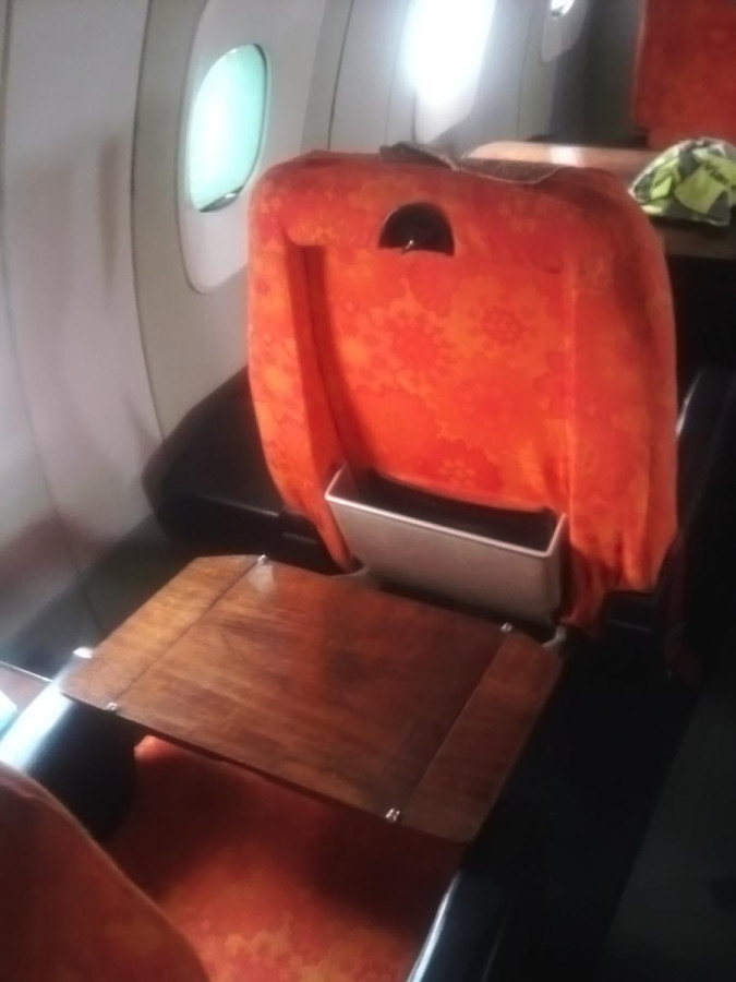

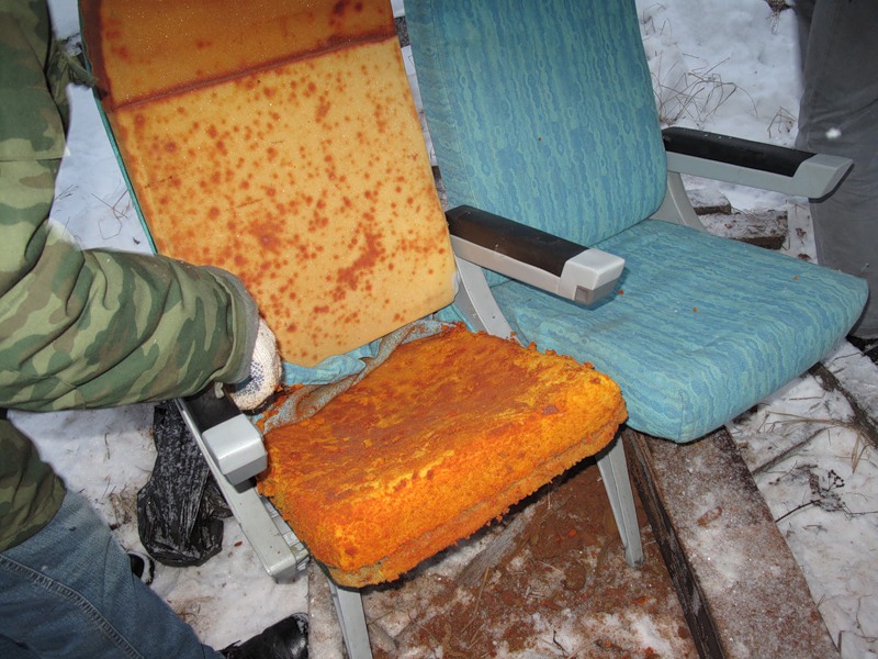

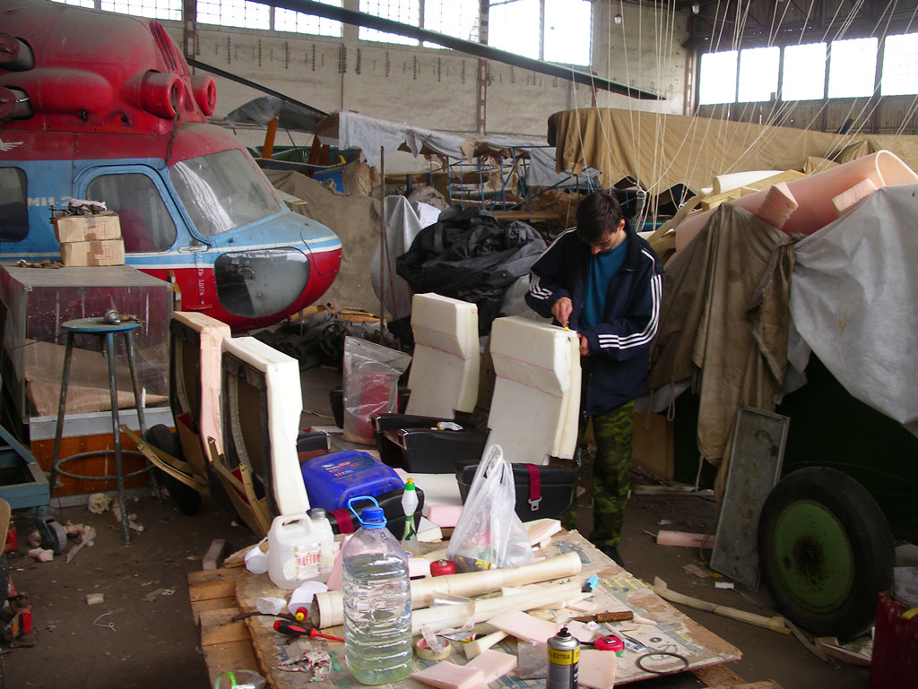

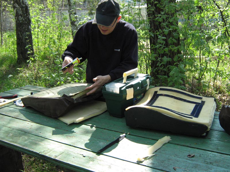

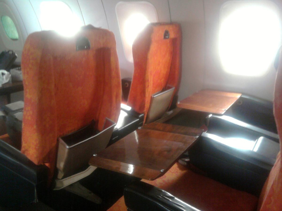

Пришлось демонтировать тяжеленные блоки кресел "люкс" и поочередно уносить их в ангар для ремонта (под негодующими взглядами посетителей - вот они, мол, настоящие вандалы):
На закупку поролона и клея было потрачено целое состояние (наше собственное состояние). Весь ангар был завален обрезками поролона, крошкой, стружкой и т.п. За субботник удавалось сделать одно-два сидения, не больше. Так что, к 9му мая 2009 года лишь часть кресел "люкс" была отреставрирована:
Не раз помянули мы тогда добрым словом туполевских бытовиков за конструкцию сидений. Но, таки мы это сделали. Оригинальные "люксовые" выдвижные пепельницы со временем удалось найти в ЖЛИиДБ ОАО "Туполев" и на Чкаловской у военных. Отделанные деревом откидные столики добыли лишь в 2014г силами энтузиастов с фирмы Туполева.

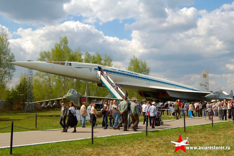

Усилиями нашей дорогой Tiksi удалось значительно оживить будущее представление Ту-144 . Было оформлено немало красочных плакатов, фотоматериалов и даже некоторых вещественных памятников эпохи Ту-144 наподобие бутылок минеральной воды и чемоданов, размещенных в салоне. В дальнейшем, экспозиция еще более расширилась за счет  образцов авиабилетов , летных книжкек багажных талонов, нагрудных знаков летного состава и т.п.. Все это само по себе представляет немалый интерес для понимающих людей.
Наконец, долгожданный день 9 мая 2009 года, наступил. Впервые за 30 лет "экспонирования", монинсий Ту-144 раскрыл двери для всех желающих. Надо ли говорить, какая очередь выстроилась внизу и трапа...

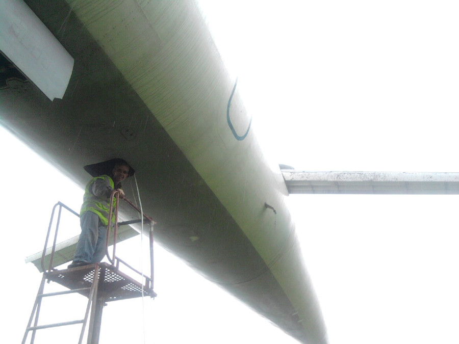

Следующий этап начался после ДОД 2009 года. Основные направления задали посетители.

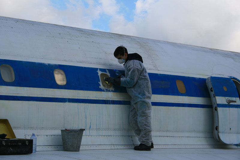

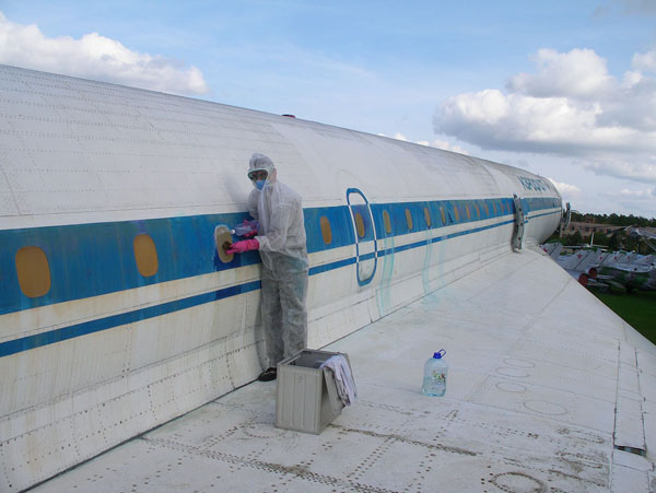

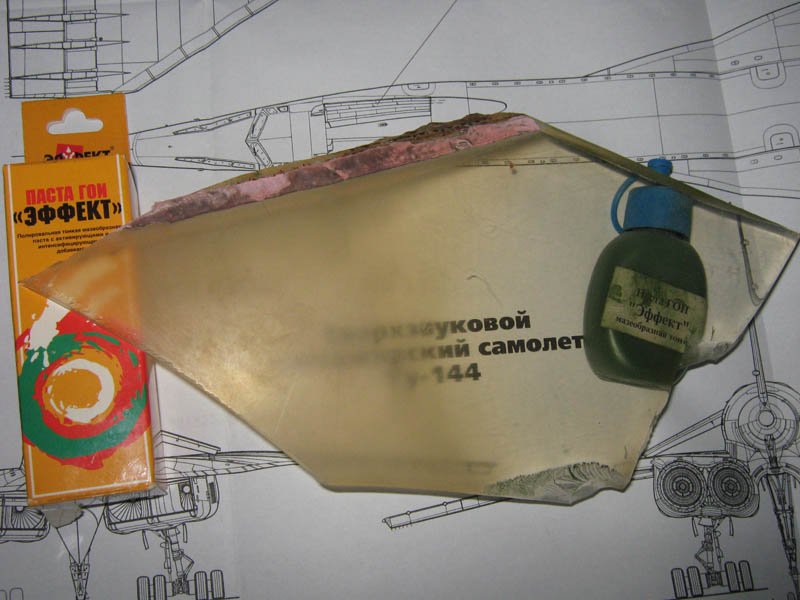

За 30 лет под палящим солнцем, остекление потеряло прозрачность, помутнело и пожелтело.  Вопросы задавались даже в ВИАМ. Дело в том, что самолет, за исключением кабины, остеклен новомодным в свое время, фтористым оргстеклом Э-2, предназначенном для эксплуатации в высоких температурных и скоростных нагрузках. При отсутствии таковых, внутренние напряжения начинают проявляться в виде микротрещин. Процесс может зайти настолько далеко, что стекла перестанут подлежать восстановлению вообще.
Для эксперимента был взят осколок фонаря от сверхзвукового истребителя. В домашних условиях, приняв меры предосторожности, он был подвергнут шкурению наждачной бумагой с последующей полировкой:
Дальше работа закипела уже на самолете. Работали в полной химзащите, так как стекло содержит фтор:
Работа заняла два сезона и в конце осени 2010 года все иллюминаторы были отполированы. Разумеется, в первозданный вид привести их уже невозможно. Но в большинстве, уже можно видеть сквозь остекление, что происходит внутри и снаружи лайнера соответственно.
К сожалению, до сих пор не решен вопрос с закупкой самоклеящейся защитной пленки 3М, предотвращающей воздействие ультрафиолета. Если кто-то захочет оказать соответствующую поддержку самолету, мы будем рады.
Кстати, коллектив наш меняется, и состоит далеко не только из молодежи. У нас трудятся два кандидата наук, подполковник ФСБ, врач-уролог, военный РП с Чкаловской и многие другие. Мы открыты для энтузиастов всех возрастов и категорий!

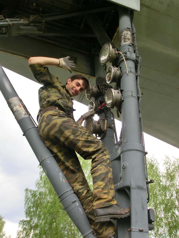

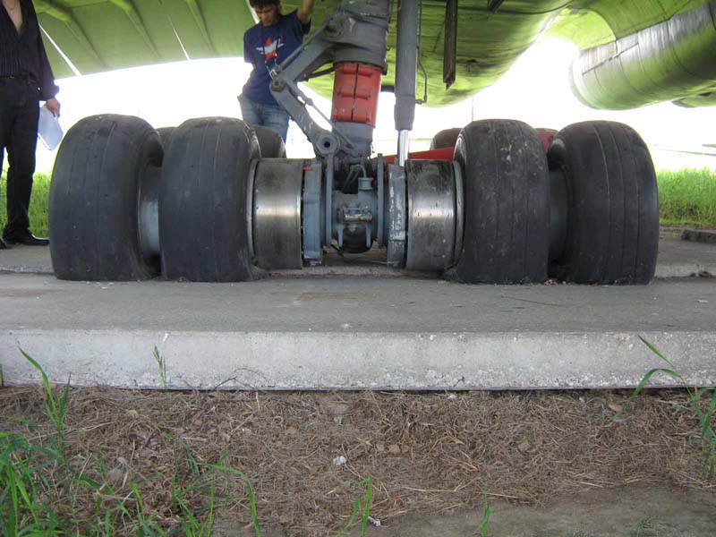

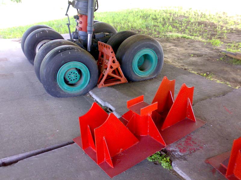

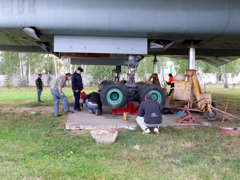

Еще одним направлением стали шасси. За годы экспонирования, давление в пневматиках исчезло и самолет сел на обода. Это ухудшало вид машины, делая ее заброшенной и вновь напоминая о разрухе 90-х. Хуже всего, что резина для Ту-144 уникальна и давно уже не выпускается.
Половина из 18-ти воздушных штуцеров оказалась наглухо забита. Несколько шин деформировались настолько, что требовали перебортирования.
Первым делом предстояло починить золотники на тех колесах, которые еще можно было накачать. Вывернуть прикипевшие вентиля было очень не просто. А еще необходимо было подвести трехфазное электропитание к самолету, чтобы подключить компрессор. Сам самолет требовалось поднять на подставки.
К решению проблемы подключили профессионального конструктора. Он спроектировал подпорки, которые позволили надежно закрепить тележки шасси и  приподнять их над бетоном, чтобы снять нагрузку с шин.
За это время удалось отыскать на Туполевской базе в Жуковском чудом сохранившийся комплект «родных» гидроподъемников  от Ту-144. А зимой 2009г поступила информация, что с летающей лаборатории Ту-144ЛЛ сняты старые, но вполне пригодные шины. После долгих переговоров последовал смелый рейд по доставке ценного комплекта уникальной резины в Монино. А спустя несколько месяцев, долгожданную пару 40-тонных гидравлических подъемников удалось привезти в музей. Впоследствии мы сбросились и выкупили у Туполей один из сохранившихся комплектов, отреставрировали, и пользуемся ими до сих пор!
Подготовка к вывешиванию огромного самолета с неподготовленной грунтовой площадки, велась со всей серьезностью. К счастью, старая гидравлика выдержала вес машины. Вся процедура заняла полдня и завершилась полным успехом. Некоторые колеса даже сохранили способность вращаться на своих осях.
Глядя на наши успехи, наши друзья в Жуковском весьма кстати смогли отыскать для музея еще несколько комплектов оригинальных сдвоенных колес КТ-160А для замены наиболее пострадавших.
Дальше, поскольку деньги у нас окончательно закончились, эпопея затянулась на несколько лет. Пришлось долго разбираться, как снимаются и устанавливаются колеса, чтобы заменить поврежденные (каждое весом под 200кг), думать как бороться с коррозией легкосплавных дисков, закупать серьезные грунты, краски, лаки, отчищать старую облупившуюся краску, а некоторые пневматики пришлось полностью перебортировать. Лишь недавно работа по реставрации коле основных стоек была завершена.

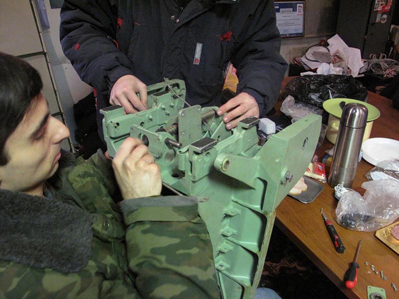

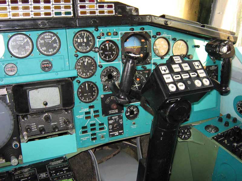

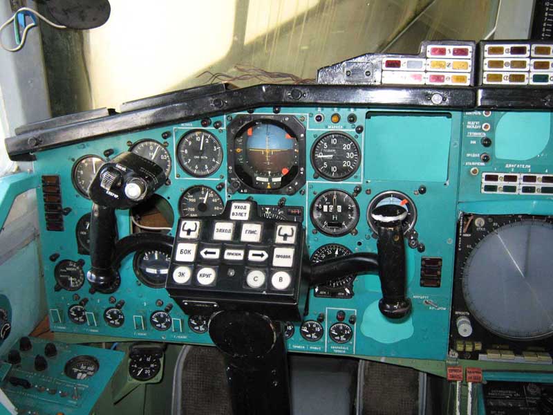

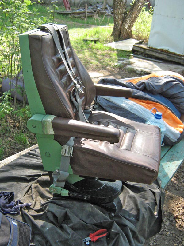

Учитывая интерес посетителей к кабине экипажа, хотелось позволить хотя бы детям и отдельным почетным гостям сесть за штурвал. Препятствовало этому ветхое состояние сидений экипажа. Краска облезла, кожаная обивка вытерлась, мягкие подушки сгнили, а механизмы заедали. В качестве эксперимента, решили попытаться разобрать сидение бортового инженера. Трудности начались с самого начала -  на один только демонтаж кресла с борта потребовался целый день. Пришлось разбирать пол кабины, а затем биться с прикипевшими и закрашенными винтами, срывающимися гайками и липкой крошкой сгнившего поролона.
После разборки выяснилось, что мягкость подушек обеспечивается «бутербродом» из резины, ткани и поропласта разных плотностей.
Поиск и покупка всего необходимого стоили немало денег и нервов. Параллельно детали каркаса кресла подвергались смывке старой краски. Жуткая была процедура. На дворе стояла зима, сроки очередного ДОД поджимали, а краска все не хотела сходить. Вонь стояла невероятная, а смывка вещь крайне токсичная, попадание в лицо может обернуться серьезными последствиями.
Когда дело уже двигалось к весне, начались малярные работы. Требовалось так смешать краски, чтобы получить «родной» фисташковый цвет кабины.
Наконец, когда неимоверными усилиями все многочисленные детали были вновь собраны, публике предстала внушительная конструкция с кожаными подушками, откидными подлокотниками и рельефной выделкой чехлов на манер спортивных авто.
Впоследствии, аналогичным образом были подвергнуты полной переборке все пилотские кресла.

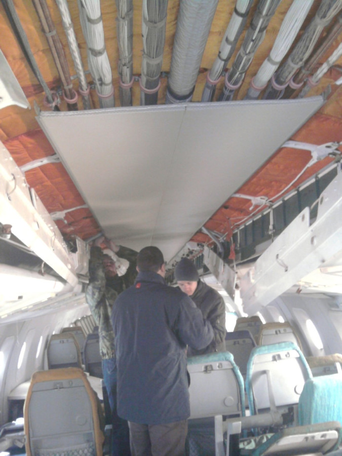

Восстановление третьего, наиболее вместительного салона туристского класса с самого начала оставалось серьезной проблемой монинского Ту-144. В целом, интерьер его сохранился, за исключением ряда оригинальных деталей.

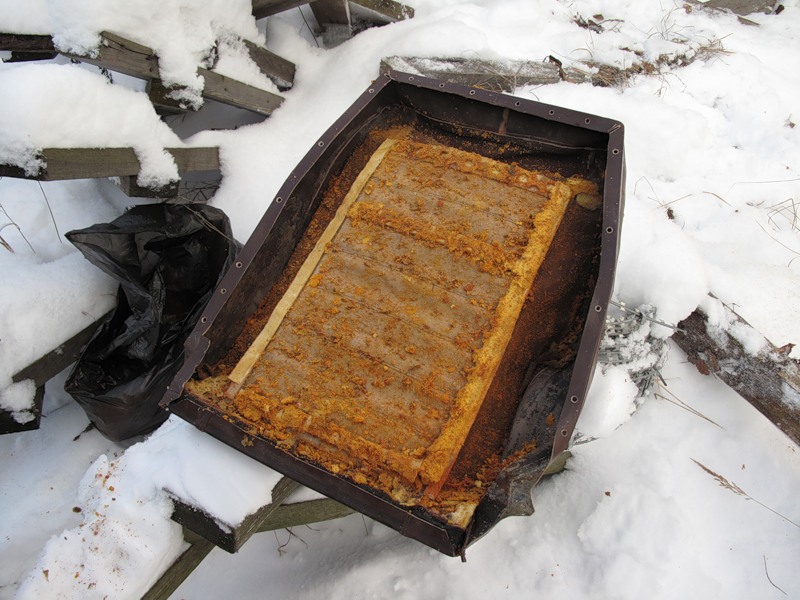

Во-первых, совершенно сгнила мягкость пассажирских сидений. Для показа публике они не пригодны. Необходимо либо снимать блоки кресел с борта и отдавать их в ремонт профессионалам, либо, что предпочтительнее, заказывать формованные подушки для спинок и сидений на соответствующих фирмах, и устанавливать их самостоятельно взамен сгнившего поролона. К сожалению, все это требует весьма серьезных вложений, для которых нужна спонсорская поддержка. Речь идет о сотне-другой тысяч рублей, которые в настоящее время собираются с миру по нитке через интернет и добровольные пожертвования посетителей!

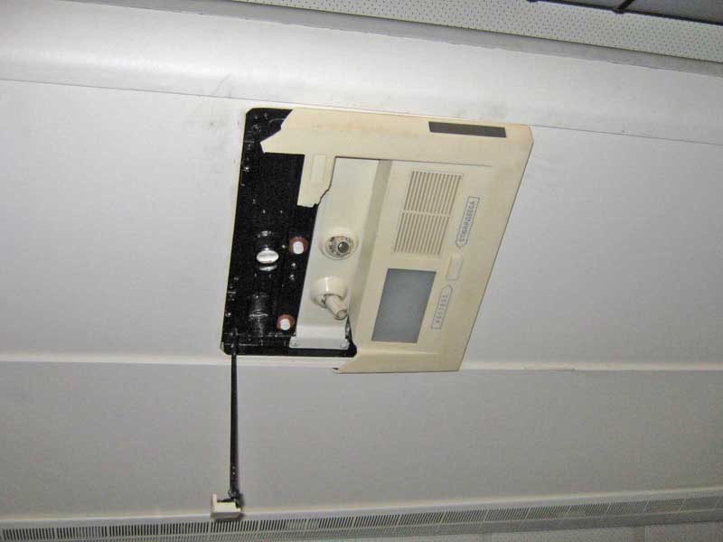

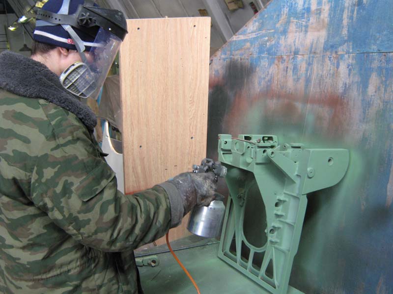

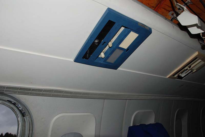

Но хуже всего, что над каждым рядом пассажирских кресел были установлены т.н. пульты-нумераторы для вывода форсунок кондиционера, размещения светильников, громкоговорителей и кнопок вызова бортпроводника. Многие из этих пластиковых щитков на монинском Ту-144 оказались разбиты. Целых хватило как раз на комплектацию первого и второго салонов. Третий же послужил донором, оставшись пока в полуразобранном виде.

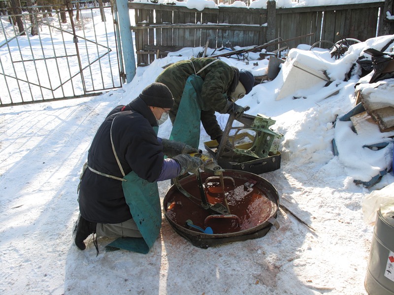

Нетрудно догадаться, в какие суммы выливалась отливка индивидуальной партии уникальных пластиковых элементов. К счастью, здесь нашлись добрые люди. Руководитель одной из небольших частных компаний в Москве по знакомству согласился выточить пресс-форму и отштамповать партию деталей взамен разбитых, фактически по цене материала.
Воспользовавшись очередным праздничным ажиотажем на оплату счета удалось подвигнуть музей. Сроки, впрочем, были неопределенными, и эпопея затянулась на добрых полтора года, к крайнему неудовольствию музейной бухгалтерии. Лишь осенью 2011 года удалось собрать первый пробный пульт и примерить его по месту, прежде чем началась поставка товарных образцов отливок.
Сами отливки являются лишь полуфабрикатами, которые требуют значительной механической обработки. Нужно прорезать отверстия, не поддающиеся литью, разделить детали на левый и правый борт (они кососимметричны), шпаклевать утяжины, подогнать по месту, загрунтовать, покрасить и собрать. Эта колоссальная работа заняла еще 3 года. Лишь к лету 2014 года последний уничтоженный вандалами пульт был торжественно защелкнут на шариковые замки в третьем салоне:
И вот наконец, пройдя огонь и воду, к лету 2014года все 41 недостававших пульта в 3ем салоне были восстановлены:
Затем последовала длительная процедура по установке на места отреставрированных девочками панелей облицовки, которые были изуродованы вандалами:

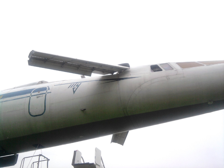

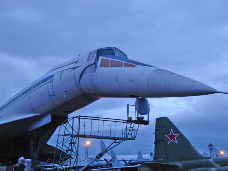

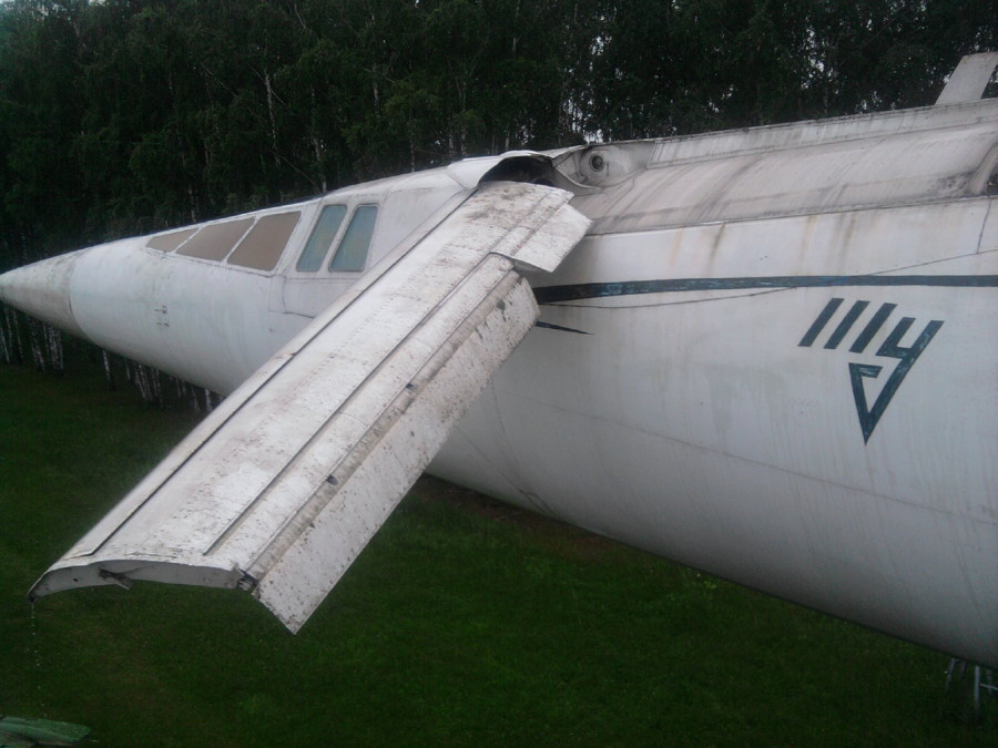

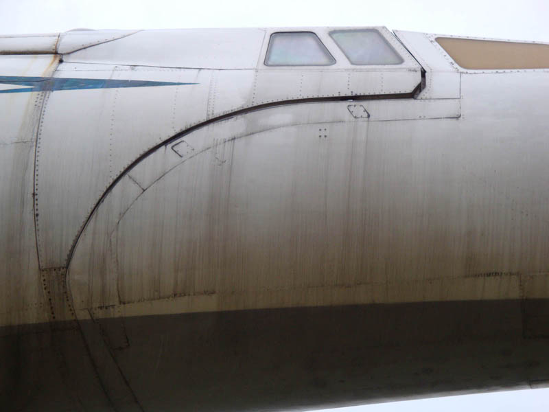

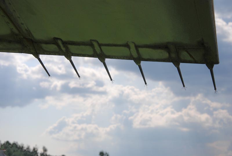

На ДОД выяснилось, что только самые "продвинутые юзеры" знают, что у Ту-144 опускается нос. Для обеспечения взлета и посадки с заданными в гражданской авиации углами атаки, обзора вперед на стреловидной машине не хватало, равно как и подъемной силы при опущенных  в посадочное положение закрылках - элевонах. Конструкторы применили сразу два оригинальных решения - опускающийся носовой обтекатель и выпускающиеся передние крылышки.
С самого начала было желание привести самолет в более зрелищную, посадочную конфигурацию с опущенным носом и выпущенными крылышками. При жизни все это управлялось электрическими приводами. Но электропитания на самолете не было, зато был резервный ручной механизм, приводящийся в действие с помощью специальной ручки. Ручку нам подарили в Жуковском, но как пользоваться, конкретно объяснить не смогли, так как конструкция музейного самолета ранней серии, отличается.
До реальной попытки руки дошли только поздней осенью 2010 года. Пришлось вскрывать лючки в носовой части фюзеляжа для инспекции и смазки поворотных узлов. Около сотни мелких винтиков, насмерть прикипевших к своим посадочным местам, отвинчивали месяц. Только к зиме добрались до привода. Оказалось, что все механизмы целы, но за 30 лет без движения, основательно закисли. Последовали героические усилия по промывке, смазке и реанимации всех устройств.
Как известно, терпение и труд все перетрут. После нескольких субботников замерзания в железном обтекателе в скрюченных позах, нос, наконец, поддался.
Крутить ручку пришлось несколько часов. Опускаясь вместе с обтекателем, меняющиеся по очереди добровольцы справились с задачей лишь к наступлению темноты, полностью выбившись из сил.
С крылышками оказалось сложнее, т.к. электропривод там отличается, и ручка-ключ к нему нужна особенная. Пришлось долго искать чертежи в ОКБ, а затем за свои кровные деньги изготавливать ее на заводе. Но и этого было слишком мало. Конструкция ручного привода описана плохо, эпопея по его изучению и приведению в рабочее состояние затянулась на несколько лет.
Параллельно шла осторожная работа по изучению состояния сохранившейся на борту электрики. Начались попытки электрификации подъема-опускания. Энтузиастами был сделан блок питания на 200В 400Гц, начались прозвонки цепей, проверки разобщенности с корпусом и сопротивления изоляции. все это заняло добрых три года кропотливой работы.
Только летом 2014 года электропривод со всей его обвязкой в виде контакторов, концевиков, блоков защиты и прочего добра, наконец заработал. Это был полный восторг. Теперь нос можно было опустить штатным выключателем  прямо из кабины!
[media]http://www.youtube.com/watch?v=Ql4RC1XB72A&feature=player_embedded[/media]
Ну а затем, по накатанной процедуре, был оживлен и механизм выпуска-уборки переднего крыла:

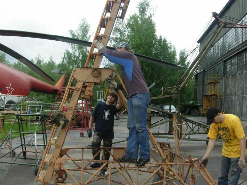

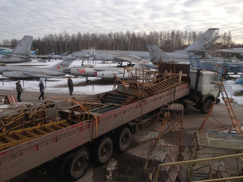

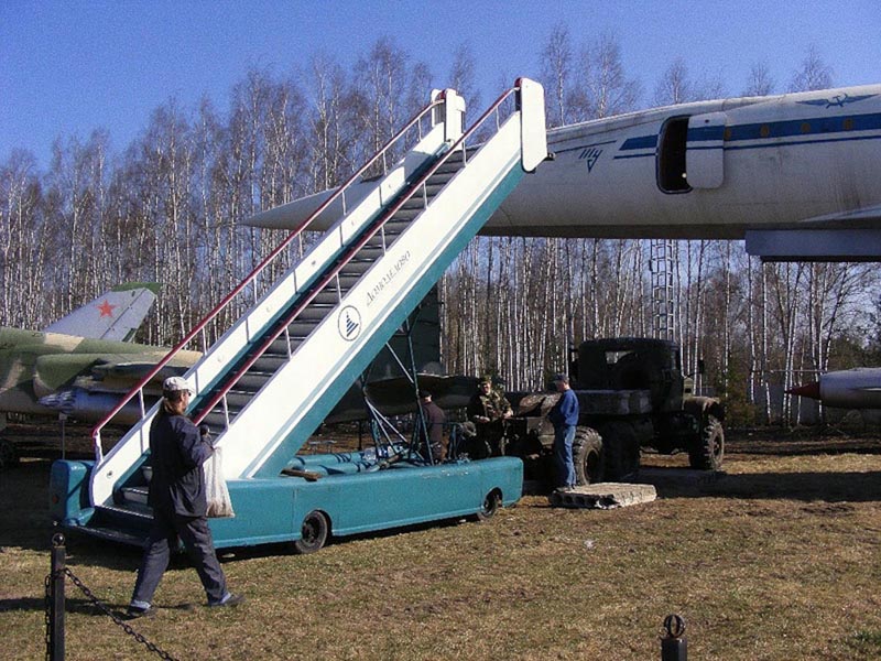

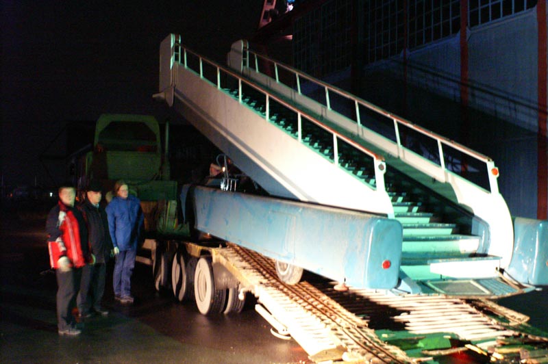

Выше много говорилось о работах на крылышках, помывке, вывешиванию Ту-144 и т.д.
Когда в 2005г волонтеры пришли в музей, наземное оборудование для подобных работ, отсутствовало как класс. Когда-то оно конечно было, но в эпоху замечательных рыночных перемен, пришло в состояние металлома. На весь музей была одна ушатанная стремянка. Так что, работы по поддержанию самолета все эти годы шли параллельно с поиском и приобретением самого разного наземного оборудования. О первых двух пассажирских трапах выше уже упоминалось. Сюда можно добавить еще четыре списанных СПТ-154 (они поменьше), которые удалось урвать во Внуково уже в 2014 году:

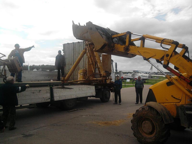

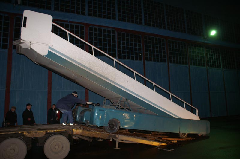

Также выше сообщалось о комплекте мощных гидроподъемников для Ту-144 и других тяжелых машин.
Примерно тогда же, в 2010г на Туполевской базе в Жуковском удалось договориться о передаче музею сразу нескольких списываемых аэродромных стремянок. Как нетрудно догадаться, перевезти их собранными за 100км по дорогам общего пользования не реально. Пришлось своими силами в свободное от работ и учеб время ехать в Жуковский и разбирать древнее железо до состояния штабеля труб.
Затем вновь поиск денег, транспортировка и сборка уже в музее. Хоздвор помаленьку прирастал.

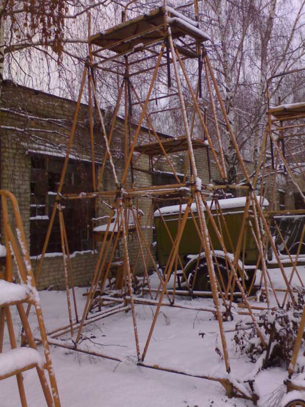

В 2013г на фирме Яковлева тоже в Жуковском удалось получить две ценных гидравлических стремянки с высотой подъема до 8 метров. Сборка, разборка, ремонт и доукомплектование заслуживает отдельного повествования.
Именно эти высокие стремянки позволили успешно реставрировать механизм выпуска крылышек на Ту-144, а также еще много полезного на других экспонатах.

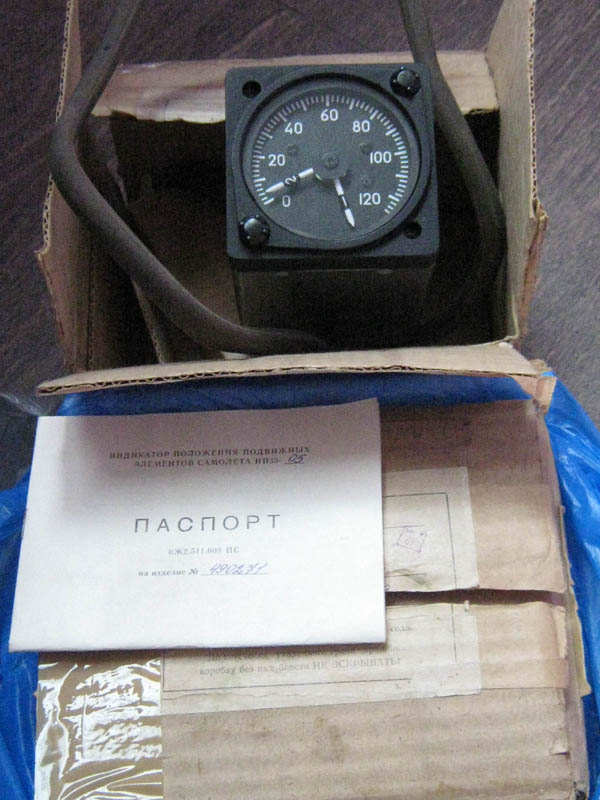

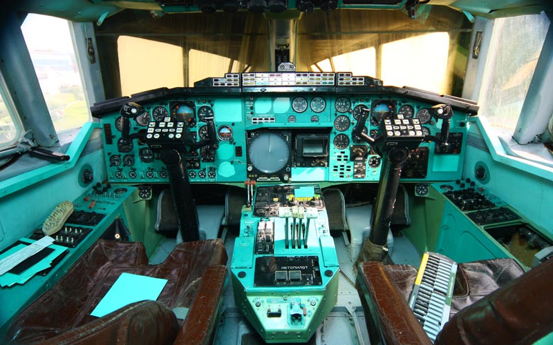

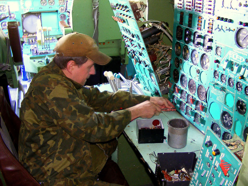

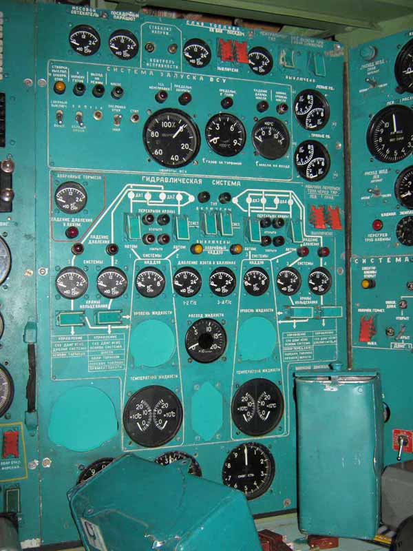

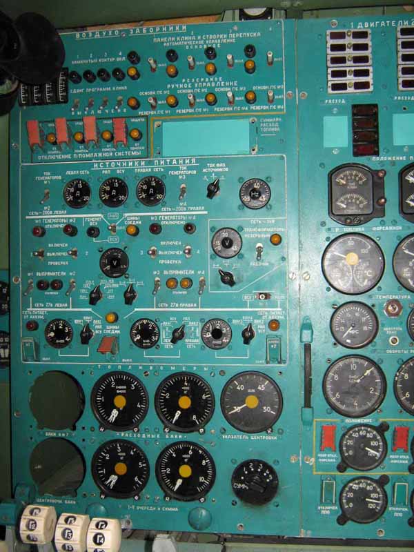

Между тем, продолжались потуги с комплектованием разграбленной кабины экипажа. Тем, что удалось добыть в "Аэрофлоте", в 2009-2010 году, удалось закрыть с десяток-другой пустых глазниц в приборных досках. Остальные указатели, индикаторы и пульты от Ту-154 на 144ку не подходили и вместо них поставили зеленые заглушки. Увы, зрелище было не особенно оптимистичное:
После общения с туполевцами, когда мы обрели некоторое доверие в глазах слегка обескураженных специалистов, кое-что для нас нашли из старого запаса. Но увы, это была капля в море. Большинство оставшихся пустых мест в приборках должны были занимать уникальные для Ту-144 приборы, которых не осталось даже в Жуковском. То, что к Ту-144 не относилось, приходилось покупать у частников за деньги, в том числе и на этом сайте.
Ввиду отсутствия этих самых денег, процедура затянулась на годы. Лишь к 2013г удалось закрыть последние дыры на приборной доске летчиков:
На боковых и верхних пультах, а также у бортинженера, ряд позиций до сих пор отсутствует и вряд ли их уже удастся отыскать.
