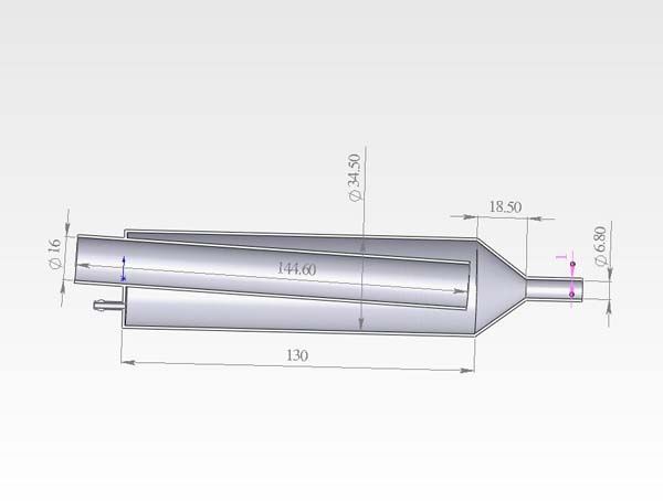

На рисунке полуволновая труба с глушителем. Есть более простая и малогабаритная четвертьволновая.
    9,7 КБ · Просмотры: 367
Это четвертьволновая. На размеры не смотрите, это для небольших авиамодельных моторов. Конкретно это чешская труба, даёт до 10% мощности и стабилизирует обороты, т.е. даже на пикировании обороты практически не увеличиваются.
Вообще-то это свойство всех труб.
    13 КБ · Просмотры: 323
