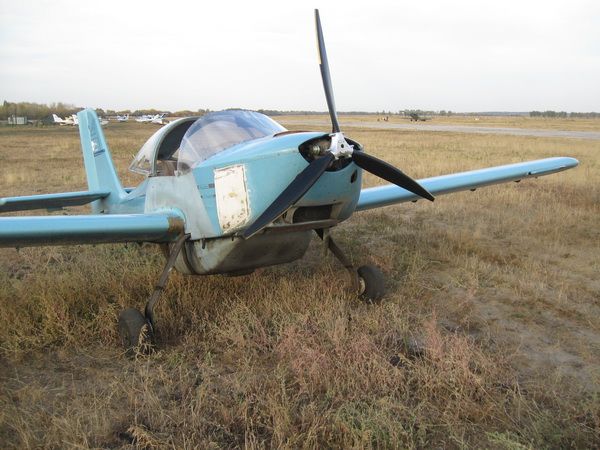

Это Дончак, известный винт, начали с него ,  о нем так много писали говорили ,что было очень интересно узнать, где же правда?
Ждали большого, столько написано, столько рассказано , при прямом сравнении, видно, что винт не самые лучшие характеристики показывает
Общее впечатление, винт тихий, но есть высокие я бы сказал визжащие нотки ,
Качество изготовления, мягко скажем далеко от идеального ,по лопасти прослеживаются  вздутия пластика и краски ,винт не окован .
Лопасть изготовлена из пластика ,внутри наполнитель из легкой полиуретановой пены
Полученные данные в таблице
    19,5 КБ · Просмотры: 195

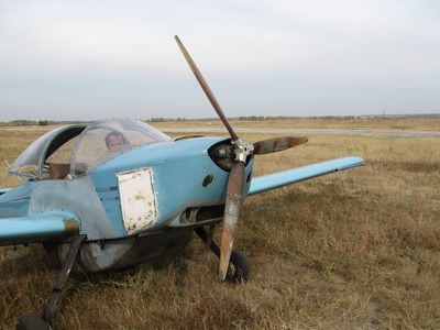

Это Финишпроп,
Общее впечатление , второй по шуму ,в смысле на старте шумит здорово, в полете тугават при стартовых 5200 мотор больше 5600 раскрутить не смогли ,и разогнать больше 152 не получилось ,самое большое время разгона со 100-150км/ч
Качество исполнение нормальное, каких то дефектов не видно ,винт окован ,
Лопасть пустотелая, пластиковая .
    44,4 КБ · Просмотры: 166

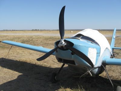

Это «Киевпроп» диаметром 1900
Но этот агрегат широко известен, думаю впечатлений о нем написано много,
Такой же винт только диаметром 1800 испытывали последним фотик сел поэтому фотки 1800 нет
Данные в таблице
    40,9 КБ · Просмотры: 181

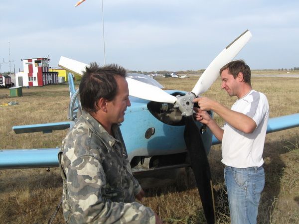

Это мой первый пластиковый винт
(«Авиаспектр» АС-проп вариант1)сделанный по технологии формованием  полиуретановой пеной, с подогревом матрицы и уплотнение слоев  избыточным давлением которое создает пена при расширение в замкнутом объеме
Оказался чемпион по шуму,  крутка у винта маленькая профиль 8 процентный, на стопе АН-24, из-за тонкого профиля лопасть получилась не очень жесткой, чувствуется срыв потока по всей лопасти ,  по мере разгона срыв пропадал, в воздухе звучал уже адекватно ,на мое удивление показал очень не плохие летные данные , но вот статика провалена. время ,соответственно и дистанция разбега получилась не очень интересной
На дельте он показывал в комплексе более интересные характеристики
Ну это наша проба пера в пластиковых винтах ,сделали их не большой серией ,пара еще летает на химии ,но опыт получили большой как в геометрии так и в создании оснастки и отработки технологии .
Эстетика на нуле винт не крашенный ,чтоб не сглазили, данные в таблице
    20,8 КБ · Просмотры: 164

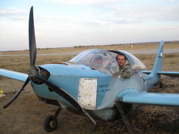

Это тоже наш винт, Авиаспектр АС-проп(  вариант ВИШ) ,лопасти изготавливались для ВИШа
Виш сейчас в производстве ,мы его обкатали в гидроварианте, но пока еще не летали, не просто все сделать ,надежно, дешево и просто, у него получились остро выраженные пики КПД на определенных скоростях, при испытании ВИШа думаю это подтвердится ,
Он очень легко раскручивается поэтому на стопе 4600 это даже много на момент отрыва он уже 5300 крутит ,и разгоняет самолет очень резво  время разгона самое короткое со 100 до 150км/ч но надо смотреть за оборотами ,перекручивает на раз ,мотор не новый поэтому бережно 5750 дальше не дергались , на старте не самый тихий, но звук не травмирует
Лопасть пустотелая, изготовлена по нашей классической технологии, при давлении 10атм температуре 80гр  винт окован
Данные в таблице
    48,3 КБ · Просмотры: 153

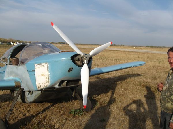

Это наш, серийный винт , и считаю его удавшимся, по всем параметрам показал одни из самых высоких параметров , даже по шуму ,хотя приборно шум не мерили чисто субъективно, приз зрительских симпатий ,как выразился один из наших ,брутальный звук ,для настоящих мужчин
Что нам нравится особенно ,винт не упирается по скорости , на А-27 мы разгоняли самолет до 180 при этом на споте он крутил 5200, вот на киевпроп что 1900 что 1800мм больше 155-160 самолет уже не разгоняется ,похоже винт вырождается  по скорости ,мы составили программку , зная обороты и скорость и углы установки лопасти можно прикинуть углы атаки профилей, вот у киевпроп концевые сечения  работают на -4 ,- 4,5 градусах
Суде по величине разрежения  ,наш более экономичный при прочих равных ,и  характеристики нашего 1,8м ,почти такие же ,как киевпроп 1,9м  ,хотя статика  почти на 20кг меньше ,это еще к тому что статическая тяга очень косвенный показатель параметров  винта
    55,4 КБ · Просмотры: 158
