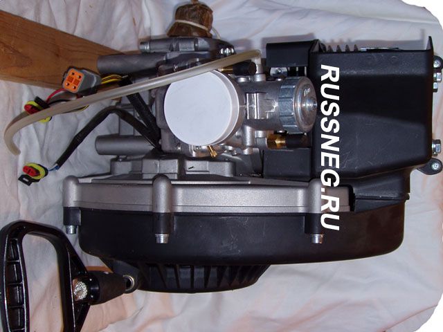

Кто нибудь знает что за двигатель РМЗ 250? Какой его вес и как он в работе по надежности?
Есть наивная мечта о парамоторе с Русским "сердцем"...

Вы не первый, кто этим вопросом задается.
http://paraplan.ru/forum/viewtopic.php?t=83272
Спасибо за ссылку!
"Русский снег" ответил... Вес 19кг. Очень неплохо... Похоже "жабы" и "симоны" станут уделом богатых... Вот и практически готовый ОТЕЧЕСТВЕННЫЙ парамотор! Наконец то... :craZy
Уже более года используем на мотодельтах: http://e12n.narod.ru/motor.html
Полтора десятка изготовлено и продано.
Пока в восторге от движка. Скорее всего его паспортная мощность ( 22л.с.) занижена, реальная чуть выше- 23-25л.с.  Отлично охлаждается, прост в сборке, комплектующие доступны и дешевы.

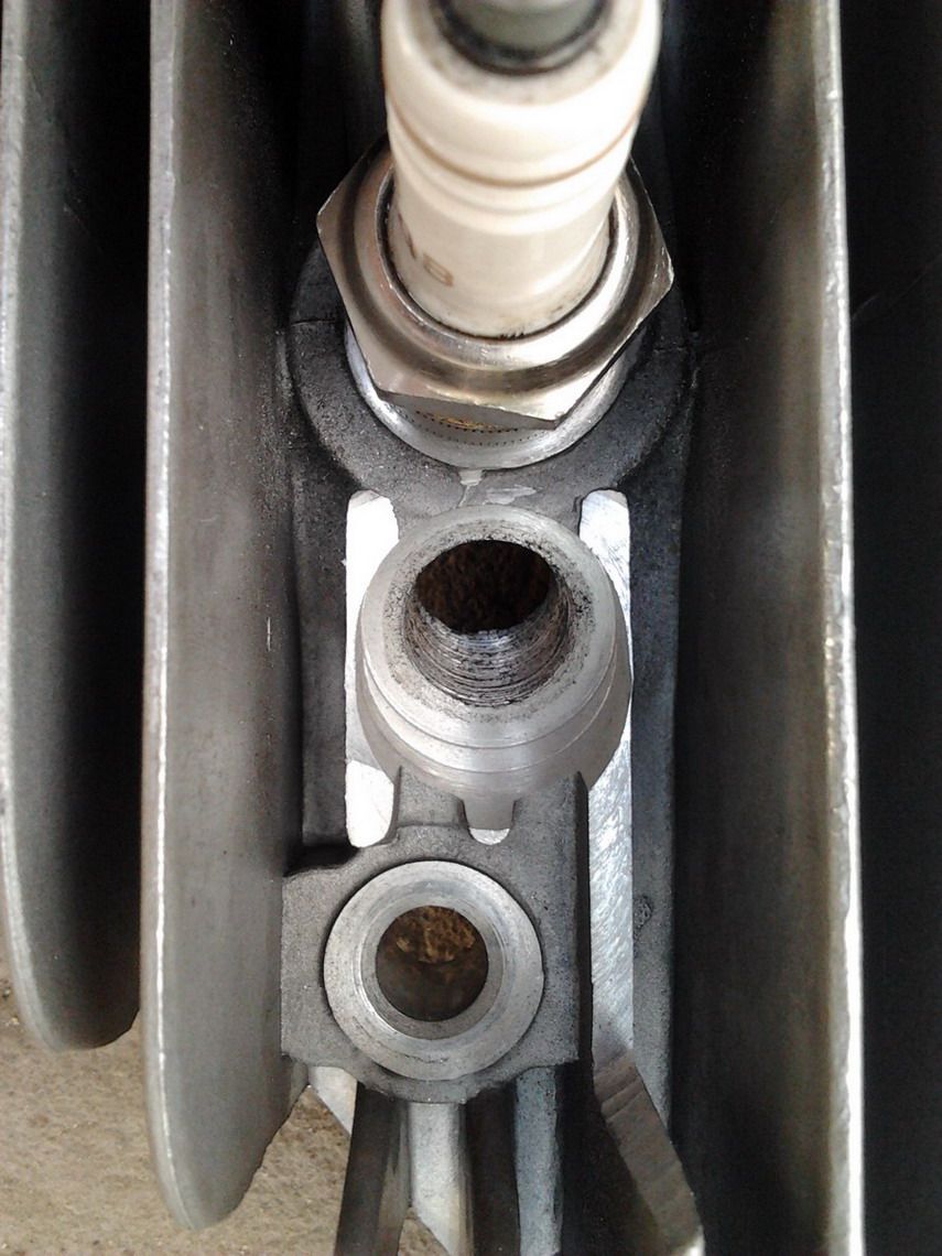

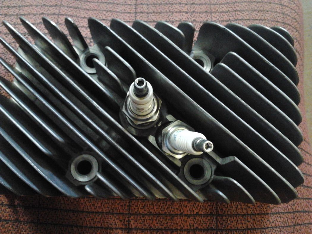

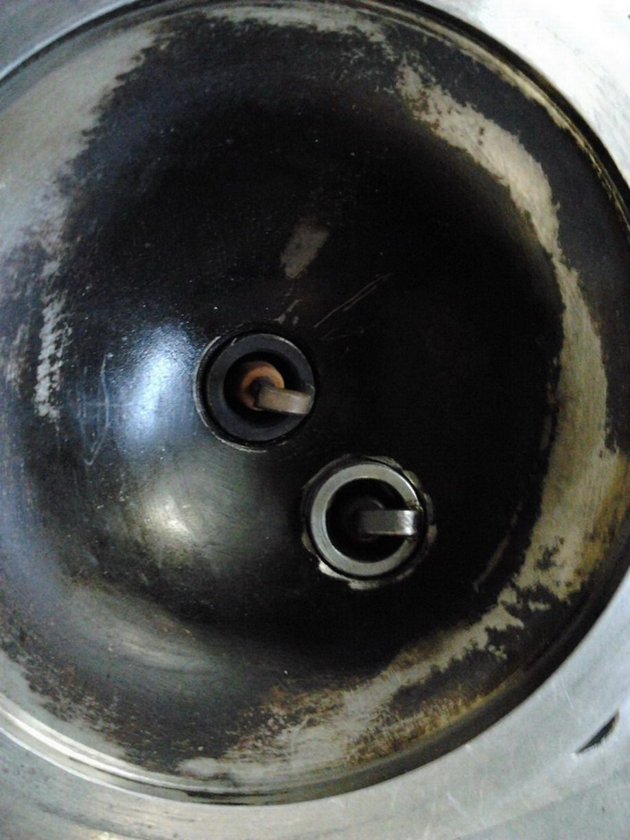

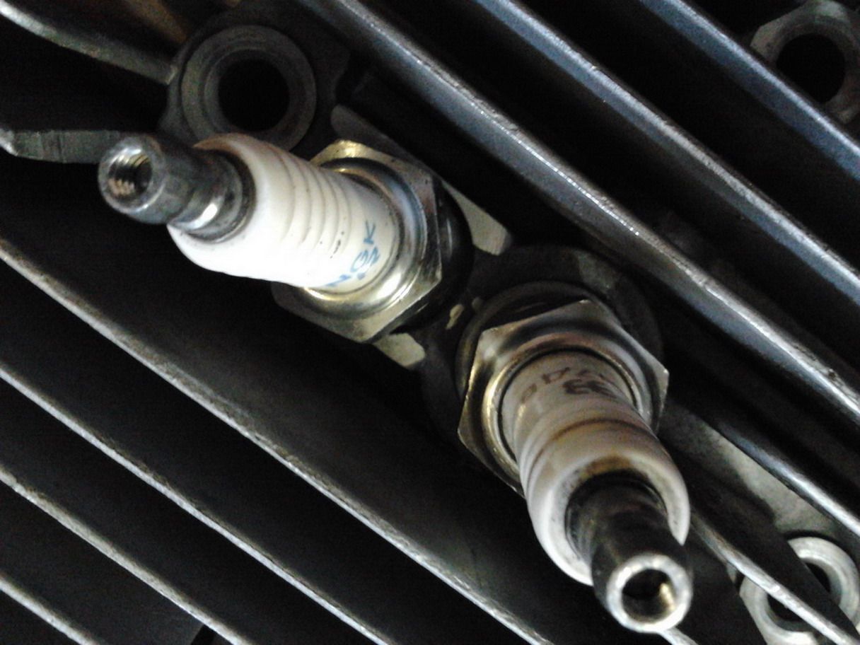

Врезал вторую свечу на РМЗ-250.
    137,3 КБ · Просмотры: 330
    131,3 КБ · Просмотры: 320
Долго искал фрезеровщика, двое отказались, сославшись на сложность работы, риск испортить головку и отсутствие необходимого оборудования.
Взялись делать только на приличном оборудовании и возможностью компьютерного моделирования отверстия.
Цена вопроса 1500р, стоимость часа работы 500, из них два часа ушло на построение виртуальной модели.
Свеча, по месту встала идеально, правда не понравилось качество резьбы. Налёт около 20-ти часов, свечу не выбило, главное, думаю не перетягивать !
Зажигание восьмёрочное, катушка от Оки, обе свечи подключены к ней. В дальнейшем планирую сделать полностью дублированное зажигание.

Поставил MIKUNI VM34-560 вместо К68И на РМЗ 250 – небо и земля !
Появилось ощущение запаса мощности, максимальные 6800 на 2/3 РУДа, думаю за счет больших проходных сечений, стабильные холостые и ровная работа на всех оборотах !
РУД движется легко и плавно, не заедает !
Вместо  воздушного фильтра поставил отрезок дюритового шланга длиной 10 см, соответствующего диаметра и торец закрыл сеткой.
Свечи коричневые.
