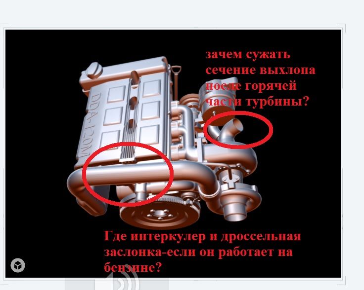

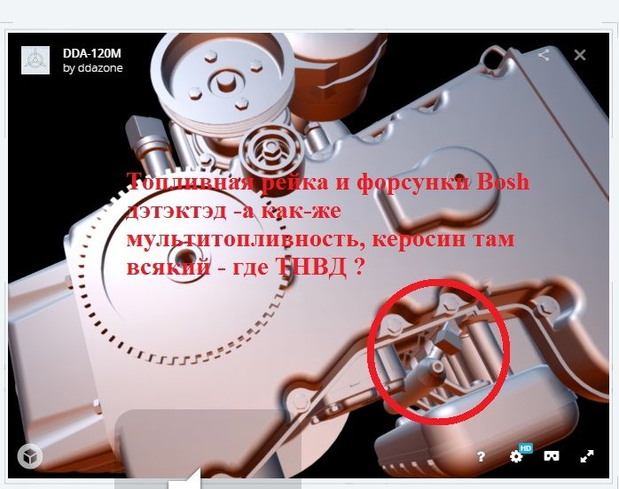

Странновато🙂
    51 КБ · Просмотры: 143
    62,9 КБ · Просмотры: 138

Насколько я ещё помню институтский курс, то при проектировании для начала выбирают лучшие прототипы, проводят их сравнение, анализ недостатков и преимуществ, а уж потом на лист ватмана кладётся первая линия нового проекта.
У создателей этого "чуда инженерной мысли" времени на этот период конструирования не было (по всей видимости). А в результате к авиационным двигателям это "чудо" никакого отношения не имеет. Обычная авиаконверсия, не более того. Но цена его будет как в большой авиации - соответственным будет и спрос на него (НИКАКОЙ!)...
:IMHO
Согласен с Вами, что проводится работа прежде чем начать проектировать авиадвигатель, но может это работа ими выполнена. По вашей логике все двигатели должны быть как ROTAX, Lycoming +- 15%, а иначе не в русле представлений авиационных инженеров  или все же простых инженеров, пользователей (комментирующих здесь) и ....?
Начните с того, что ROTAX - двигатель далеко НЕ АВИАЦИОННЫЙ! И спрос на него вызван пословицей: "на безрыбье и рак - рыба!". Так что не стоит брать его в качестве прототипа. Однозначно!
И не обязательно авиадвигатель должен быть оппозитом: звезда для авиации доказала свою пригодность почти столетием её эксплуатации. И рядные двигатели воздушного охлаждения (те же ВАЛЬТЕР-ы!) тоже доказали, что могут использоваться в авиации.
Дело не в компоновке, а в "мелочах":
- режимах работы (обороты на валу винта, крутящий момент, отсутствие редуктора),
- линейной скорости движения поршня;
- РЕАЛЬНО дублированном зажигании и пр. и пр. и пр.
А тут этого не просматривается ну НИКАК...
Народ к подобным "прорывам" уже привык и относится скептически. Для СЛА нужен простой классический карбюраторный динноходный движок с большим удельным объемом и оборотами на ВР не более 2500-2700.
