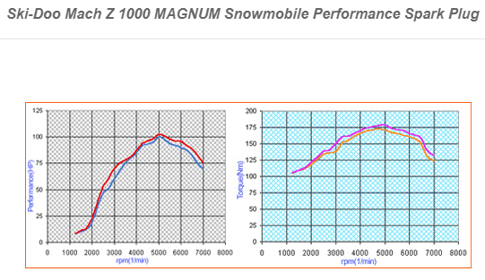

Нашел вот такой график от продавцов свечей, только почему-то написано 100 лошадей, но виден пик момента в районе 5000, в нем затык получается?

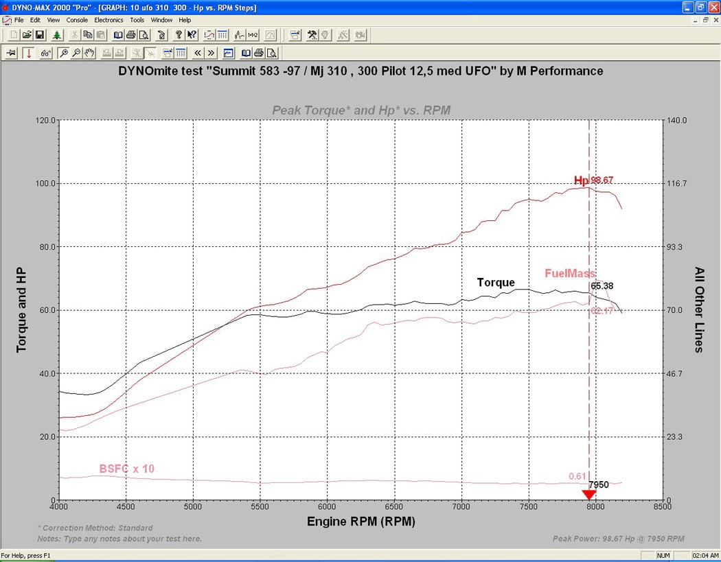

Для сравнения график 583, с 5000 оборотов плато по моменту.
На ручке газа 1000SDI сделать упор в районе 5000 оборотов — можно не смотреть на тахометр, уперся, вот тебе взлетный режим, чуть вернулся — круиз.

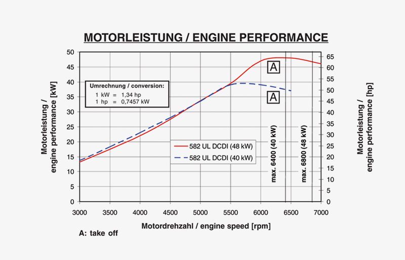

Вот график 582 , который по идее должен быть более пологий чем 583.Вообще на двигателях с rave клапанами ощущается резкая прибавка мощности в момент открытия этих клапанов, меняется фаза выпуска на более раннюю ,причем резко (верхняя кромка выпускного окна поднимается миллиметров на 8), на графиках этого почему-то не видно . На 951 это происходит где-то на 6500 ,причем чувствуется рывок.
