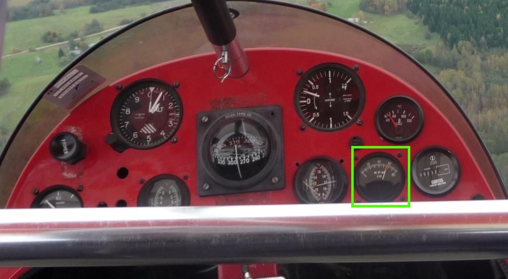

Tachometr vot kakoi
    65,6 КБ · Просмотры: 134

У меня не такой тахометр на 582-099. При отключении одного контура обороты падают одинаково 250  rpm. Может лучше сменить тахометр. Это, похоже, не "родной" ротаксовский.
Marius, видимо все-таки в тахометре. На слух изменеие в 100 уловить можно, но не услышать изменение в 1000..., и Вы  сами подтверждаете, что на слух изменений нет. В инструкциях на все Ротаксы  прописано использовать только "их" тахометры и причем, тарировать их каждые пол-года
Marius! а что за прибор слева от тахометра. У этого прибора странные показания: стрелки, вроде должны стоять одинаково.

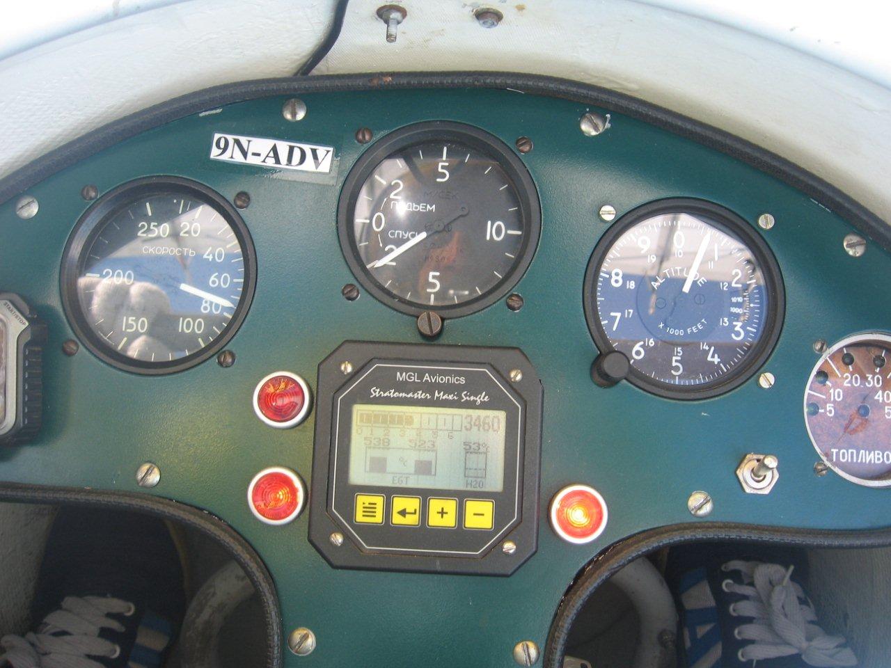

неправда Ваша уважаемый sid  😱 не мог он такую пургу мести ,потому как давно выбросил подобный прибор и пользуется MGL Avionix ...ну или флайдат на Р-912 ,вот и на снимке на снижении загорелась красная лампа переохлаждение двигателя ...зачем нам стрелочки ? У нас всё на дурака ;D
    153,9 КБ · Просмотры: 137
