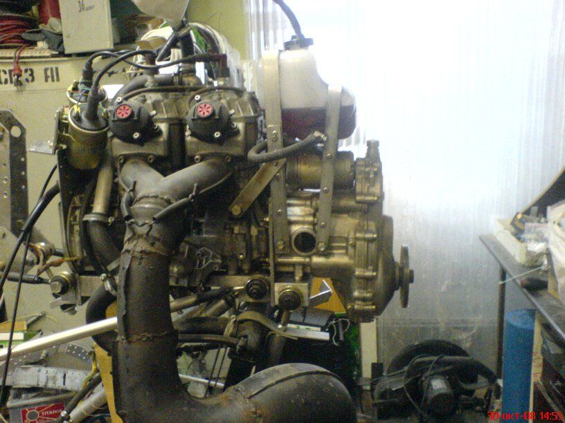

На фото представлен рабочий мотор ROTAX 793 и,  как не странно, с ротовским редуктором и стартером.  Винт диаметром 175 см. с тягой (задавленной работают) 240 кг. Второй год крутит винт и очень часто разбирают редуктор исследуя износ шестерен. Пока износа не заметили! Из любопытства советую зайти на лесные полянки и убедится, что снегоходы в основном непрерывно носятся на предельных скоростях и не каких проблем не видно.
