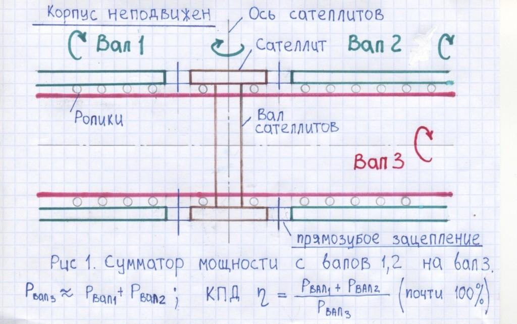

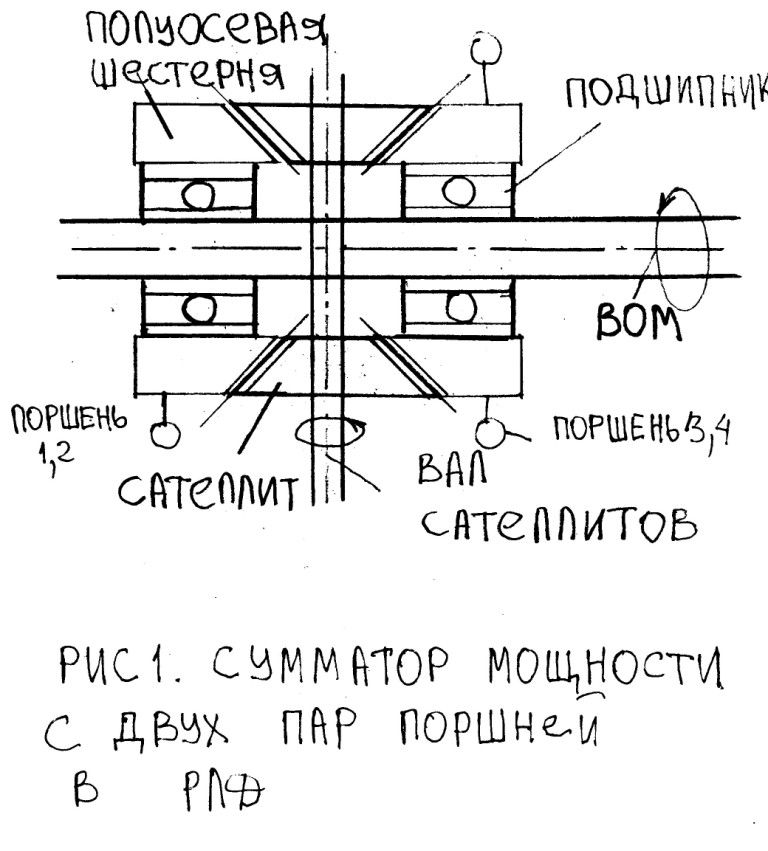

Мною предложено новое устройство - сумматор мощности с двух валов на один.
Описание. Это обычная планетарная передача, которая используется для суммирования двух потоков мощности. Так как обе пары поршней имеют одинаковую мощность, то планетарная передача, которая суммирует эти два потока мощности, должна иметь одинаковые по размерам кольцевую и солнечную шестерни. А это можно реализовать? Да, можно разместить их на одном валу на подшипниках. А водило соединить с валом.
Применение предложенного сумматора мощности с двух валов:
1.Отбор мощности от двух пар поршней в РЛД. Так на Вал 1 устанавливается 1 пара поршней, на Вал 2 соответственно 2 пара поршней, на Вале 3 (вал отбора мощности) будет их суммарная мощность.
2.Установка двух РЛД на один вал отбора мощности. Так Вал 1 – это вал первого РЛД, Вал 2 – это вал второго РЛД, на Вале 3 будет суммарная мощность двух РЛД. Точно также можно установить любое парное число РЛД на один вал.
По этой ссылке, распечатан на 3-D принтере такой же сумматор.
http://www.youtube.com/watch?v=6o1chNIFOXo
Но это видео было сделано для рекламы принтера, а не для РЛД.
    78,7 КБ · Просмотры: 235
Вот ещё один рисунок, прошу прощения за плохое качество. Я считаю, что самое главное - объяснить 🙂
    83,1 КБ · Просмотры: 229

Критика синхронизатора в ё-РЛД:
В силовом контуре РЛД энергия вращательного движения поршней преобразуется в энергию вращательного движения вала. Предложенный сумматор мощности позволяет это сделать с КПД почти 100%.
А в ё-РЛД есть кривошипо-шатунный механизм в синхронизаторе. Потому есть ещё лишнее промежуточное преобразование вращательного движения поршней в возвратно-поступательное движение, а потом обратно во вращательное движение вала.

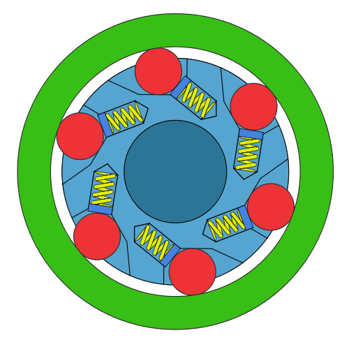

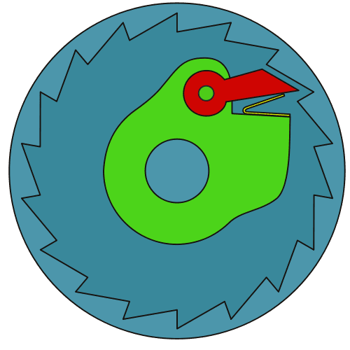

Механизмы блокировки обратного хода поршней.
Во всех РЛД поршни вращаются только в одну сторону, независимо от того есть синхронизатор или нет. Уверен, что в ё-синхронизаторе обратный ход поршней тоже блокируется.
Таким образом на данный момент есть такой результат:
Отобрать мощность от двух пар поршней в РЛД я уже могу (с огромным КПД). Блокировать обратный ход поршней тоже понятно как, тут теоретической проблемы нет. Осталось разработать фиксатор поршня, который бы держал поршень во время уменьшения объёма камеры и отпускал после воспламенения горючей смеси. И всё.
    17,9 КБ · Просмотры: 267
    11,7 КБ · Просмотры: 248

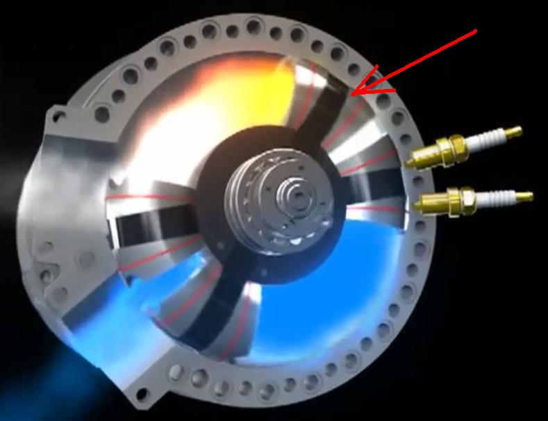

Ничего не развалится, Varan ;D
Я думаю, правильно сделать электро-механический фиксатор поршня, указанного на рис. стрелкой. Такой фиксатор отпускал бы поршень при подаче сигнала от системы зажигания. И тут можно выставить смещение по времени относительно момента появления искры. Всё здесь реально и будет работать.
    35,2 КБ · Просмотры: 222
Acapulco. вы так радостно описываете работу  дифференциала   , но   всетаки опишите главное- работу двигателя, его циклы, укажите  как будут двигаться поршни и почему, формулы напишите,
а то просто пустозвонство, ну а обсуждать сколько будет работать неведомый и неизвестный в природе электромеханический фиксатор  я уж не буду- предмета нет для обсуждения, вот когда сделаете и предъявите тогда мы вам большое спасибо скажем,
а пока извините просто крики мальчика в песочнице о том какой он самый умный на свете и что он что то там гениальное придумал, правда как придуманное работает пока сам не знает

А оно будет работать без синхронизатора то?
Если лопасть не фиксировать/расфиксировать в нужном положении, не синхронизировать такты впуска/выпуска, подачу искры и т.д. собьются все процессы в двигателе.
Acapulco, ваш механический фиксатор, по сути своей работы тот-же синхронизатор, энергию на управление он будет потреблять немалую со всеми вытекающими отсюда проблемами.
