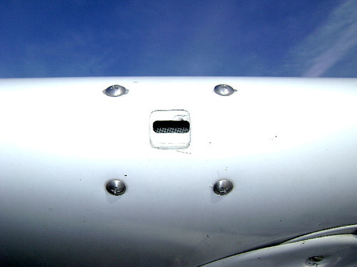

На Бекасе нормальном при наступлении опасной скорости по ушам бьет пищалка, по глазам - красная мигалка, это чтобы выйти из опасного режима. Устройство ставится на любой летательный аппарат с барометрическими приборами.

Да никто не набрасывался, просто IMHO на мелком (медленном)  самолёте этот флюгер не нужнее, чем отвес для хождения по канату. Потеря скорости, гораздо пробематичнее ибо - при маленькой скорости порыв ветра или поток _мгновенно_ меняют угол атаки на скольки захочешь. Это не ТУ-154 на эшелоне. В этот момент не на прибор смотреть надо, а  спинным мозгом и руками/ногами работать, используя ж.пу как акселерометр.
То бишь система с приводом от дырким на крыле на свисток в кабине гораздо эффективней (как в цесне).
Ну или от скорости, как описано выше.
Или типа такой:
http://www.aircraftspruce.com/catalog/inpages/redstallwarner.php
