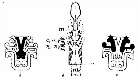

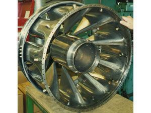

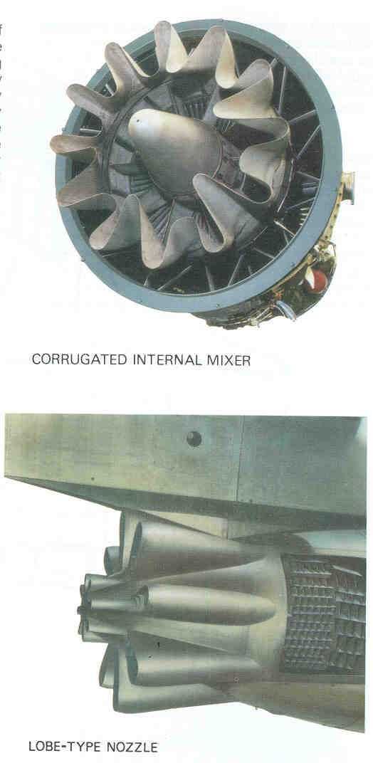

   Сам это тоже просматривал долго ещё недавно...  (этот принцип подходит и под трд)
  Тут вся фишка в чём - увеличивается площадь соприкосновения с воздушной средой в результате этого за счёт реактивной силы становится лучше от неё отталкиваться...
  Я же говорил когда-то - с реактивным движением тоже не всё так просто...    Одно дело когда оно в чистом вакууме а другое дело когда в плотной среде...    Делаем "душ" из множества маленьких сопел в место одного большого и получаем большую площадь взаимодействия со средой...
     (интересный эффект)
@ Руслан 7000  в своём амплуа. Художник... И считает, что 735 ньютончиков много эффективней, чем одна лошила ("Судная ночь" http://books.rusf.ru/unzip/add-on/xussr_gk/klimem15.htm?1/1  ) В чем-то он прав: одна лошила может делать одно дело, а 735 ньтончиков - гораздо больше) 😀
Руслан 7000в своём амплуа.
    При движении в вакууме ни кто с вами спорить не будет но тут речь о движении в атмосфере...
    ...я что ль эти сопла выдумывал...

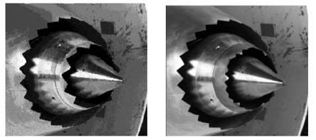

...плотнее среда для выходного удара газов -  больше тяга (лишний груз)...

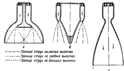

Рис. 12. Типы сопел ракетных двигателей:
а - сопло с центральной вставкой;
б - сопло с центральным телом;
в - обычное сопло Лаваля
http://astronaut.ru/bookcase/books/kamanin5/text/12.htm?reload_coolmenus
У двигателей, устанавливаемых на нижних ступенях ускорителей и работающих в широком диапазоне изменения атмосферного давления, потери тяги могут быть довольно существенными за счет перерасширения или недорасширения газовой струи в выходном реактивном сопле. Потери эти в применяемых соплах (так называемых соплах Лаваля), обычно нерегулируемых, объясняются тем, что при изменении высоты полета, а следовательно, и давления среды давление струи в выходном сечении сопла остается неизменным. Внутри такого сопла поток газов как бы зажат и почти не «чувствует» изменения высоты полета. Переход от сопел Лаваля к соплам нового типа позволит заметно улучшить высотные характеристики ракетных двигателей.
Контуры обычного сопла Лаваля и сопел нового типа показаны на рис.12. В соплах нового типа газовая струя обладает способностью как бы подстраиваться под изменяющиеся условия внешней среды: на малых высотах она поджимается, а на больших расширяется так, что давление в выходном сечении сопла непрерывно меняется по высоте вместе с изменением атмосферного давления. Формы струи в соплах с центральным телом и центральной вставкой, характерные для различных высот полета, показаны на рис. 12, а, б пунктирными линиями.
Помимо улучшения высотных характеристик, применение сопел нового типа должно дать ощутимый выигрыш в размерах и весе двигателя, поскольку уже первые опыты с подобными соплами показали, что их можно делать вдвое короче по сравнению с соплами Лаваля такой же тяги.
То-есть из плюсов - высокая адаптивность к внешним условиям, меньшие габариты и вес.
А вы в курсе, для чего струю разбивают, как на какртинках, которые вы тут выставляете? Художник, мля... ;D
    ...игра у конструкторов наверное такая...     "угадайка"...
    Один струю разбивает а другой спиной стоит и должен угадать кол-во струй...
