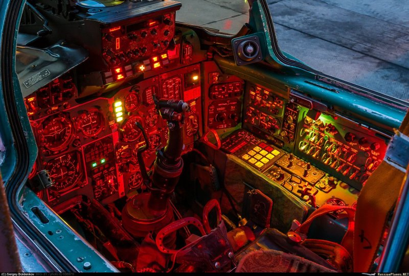

Кабина 800мм , я вас удивлю но там будет кабина от истребителя с полками-панелями слева и справа а еще ...

А ещё тогда должен быть бачок литра на полтора с заливной горловиной и сливным краником, установленный где ни будь в нише шасси или моторном отсеке. И в том баке должна плескаться жидкость - чистая как слеза и манящая как глоток свежего воздуха - тогда действительно всё будет как на настоящем боевом самолёте...

Почему? Чем людей так смущает установка 2 "полосок" фанеры и напихание туда 10-15 тумблеров управления аккумулятором электрикой генератором и насосами? Это прям такая крамола? Допустим, тогда куда их устанавливать если не сюда? Управлять этим всем как? Или удобное кресло понтовое, вместо доски, и с поддержкой что бы по кабине не телепаться и иметь 4 точки фиксации ремней.
Да не смущает! Просто бачок дополнит картину имитации боевого самолёта. Да и с таким баком на слётах ваш самолёт будет самым популярным... 😋
