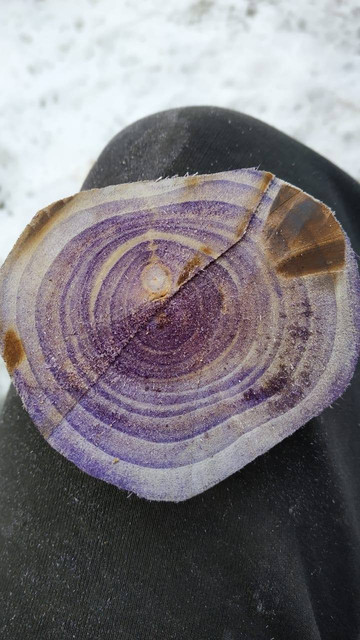

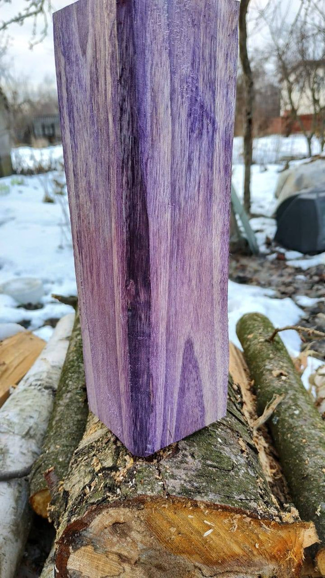

Взбрело как в голову пропитывать древесину дубильными веществами, нарезал бревнышки березовые, набодяжил несколько составов и для контроля качества пропитки добавил краситель. Концентрация танина раза в три выше чем у дуба. заливал смеси через торец брёвен . Два состава сработали.... Договорился на фанерной фабрике дабы распустили бревна на шпон, но по закону подлости как посыпались заказы.... короче бревнышки до сих пор лежат во доре под открытым небом уже пятый год, древесина потемнела , признаков гниения нет от слова совсем. После войны попробую реанимировать тему.
