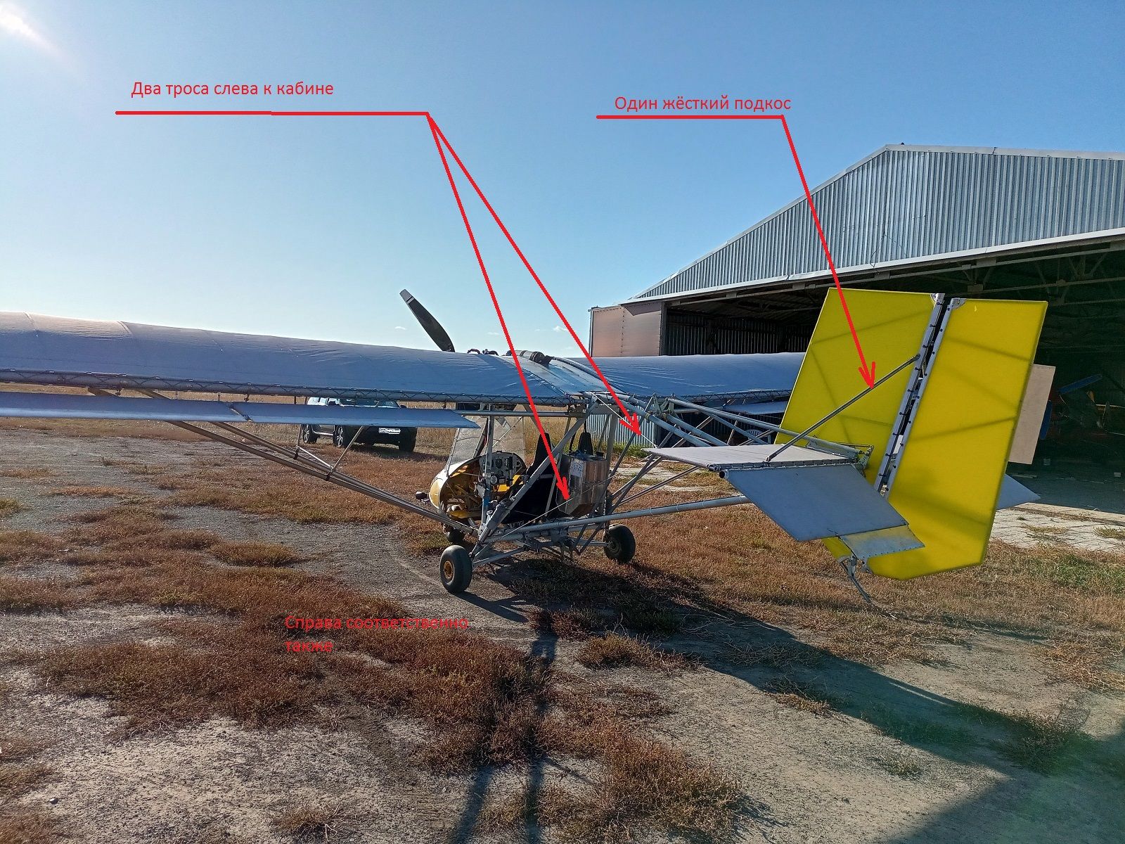

Валера, у него несколько другое, у него ферма из труб чем то похожая на мою. Это уже не совсем Пилигрим. Ему незачем тросами расчаливать киль, достаточно просто установить жёсткие подкосы между килём и стабилизатором, причём только по одному с каждой стороны. А киль и стабилизатор необязательно тросами расчаливать с крылом, создавая паутину вокруг самолёта и потом постоянно натыкаться на неё и снимать их при демонтаже крыльев всякий раз. Я расчалил с кабиной и тандеры установил со стороны кабины.
Достаточно вот так расчалить раз и навсегда. Хвост стоит как вкопанный и троса не мешают "танцевать" вокруг пепелаца. Проверено.

Т.е. другими словами фюзеляж и хвост стянуты тросами в единый модуль, а крылья сами по себе живут отдельно на болтах. Кстати, очень удобно при транспортировке.
Да Володя у меня примерно также.тока подкосы стобилей снизу.Сегодня переделал расчалки от краёв стабилизатора ,как у тебя .Хорошо держат от скручивания.И вопрос ,ты при перевозке стабилизаторы не складываешь.?У меня складные,прилегают к РН он же киль.
Нет не складные, хотя были изначально. Отказался я от них. Тяжело, муторно и не аэродинамично.
P.S.
Я имею ввиду то что при транспортировке снимаешь только крылья, по три болта с каждой стороны. Никакие тросы снимать а потом ещё и регулировать не надо.
Спасибо Володя за советы и ответы на вопросы.У меня в собраном сост размах стабилей 2600.Но вопрос в том что нужно слаживать обязательно чтоб заехать на трал.А ближайший аэродром малой авиации за три часа езды да и цена за постой.Вот мы на поляну и выкатываемся на выходные.Дэльты и паралетчики.Иногда самолётчики.у нас в районе всего три самолёта.

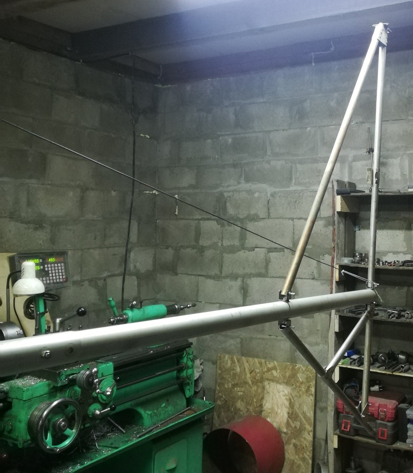

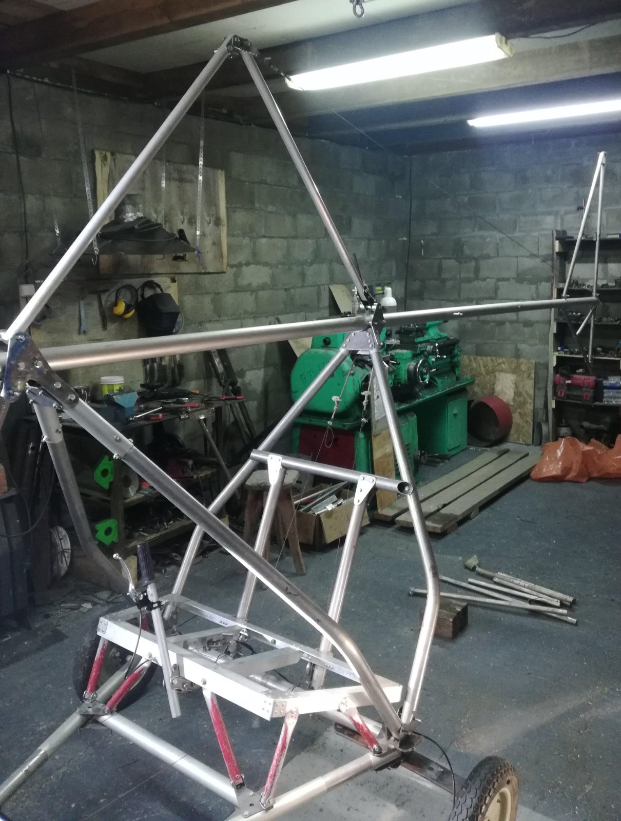

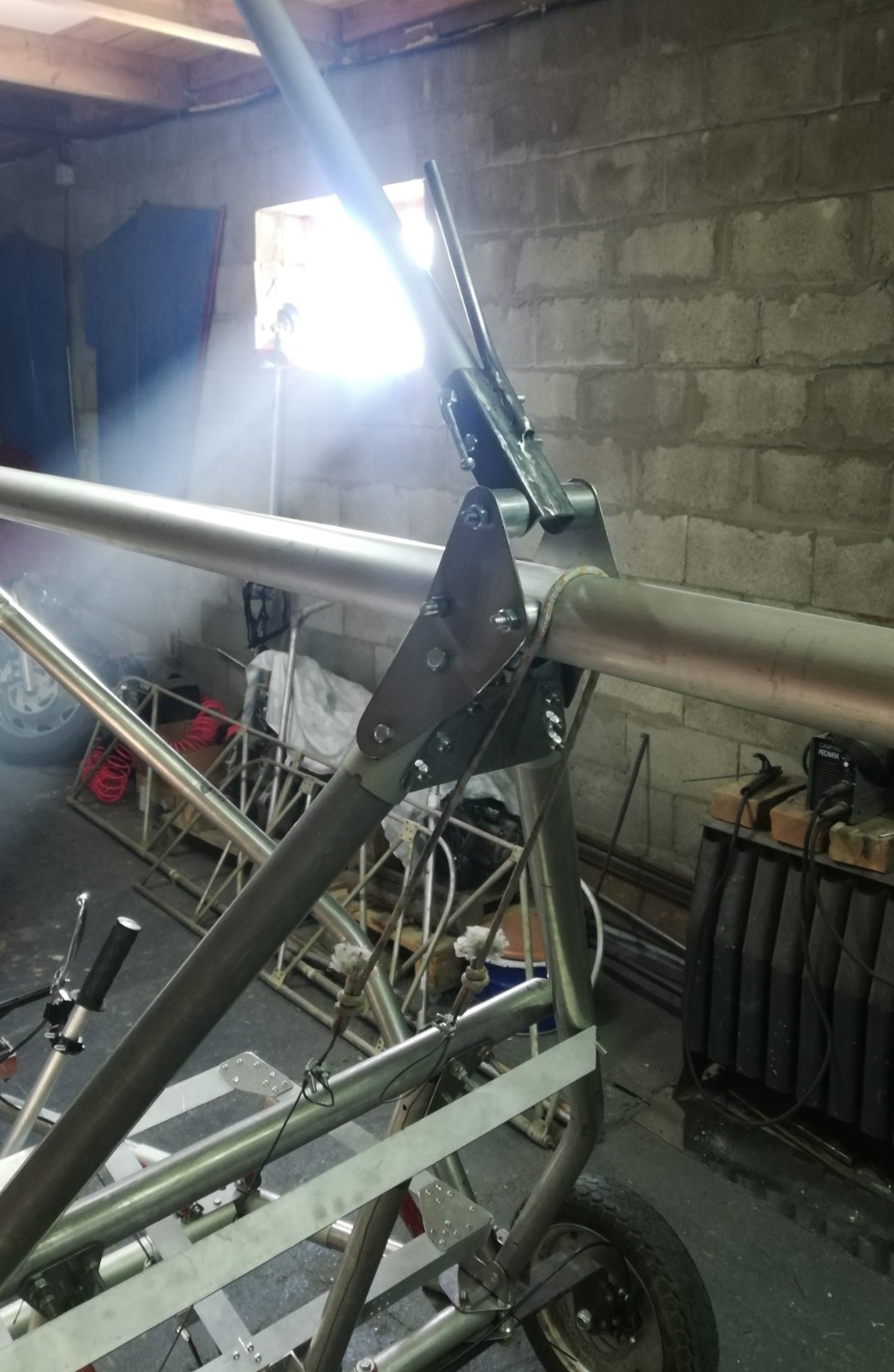

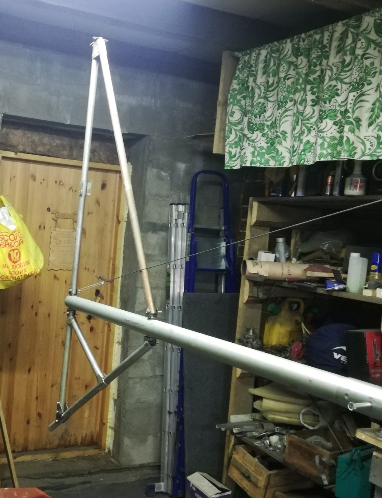

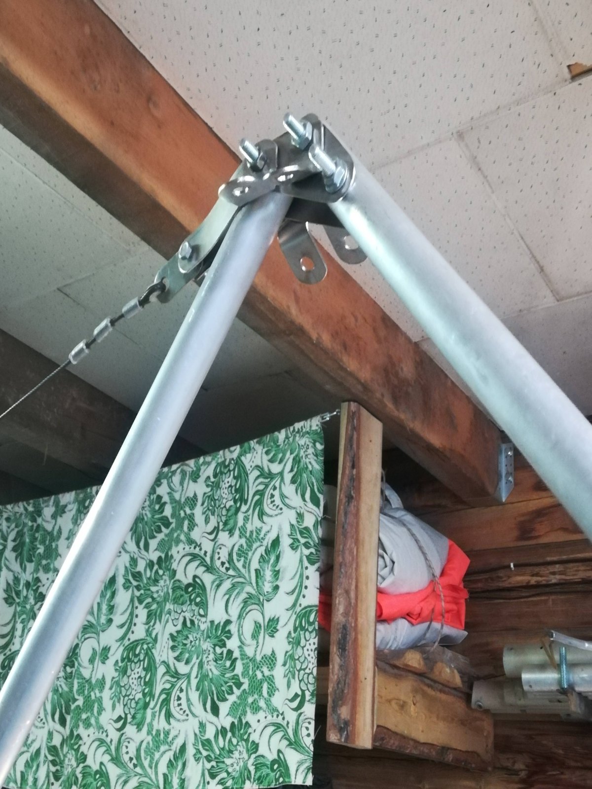

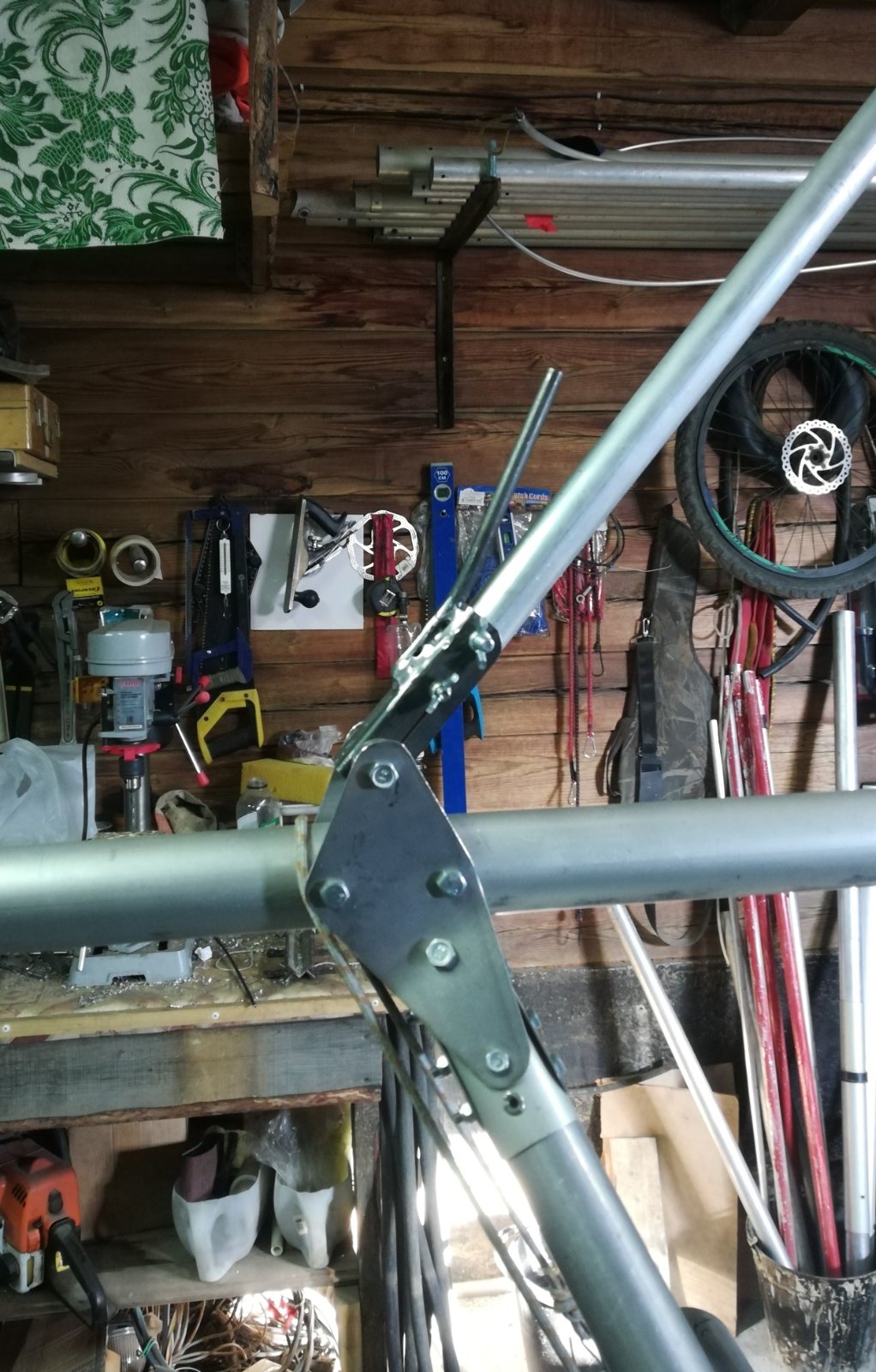

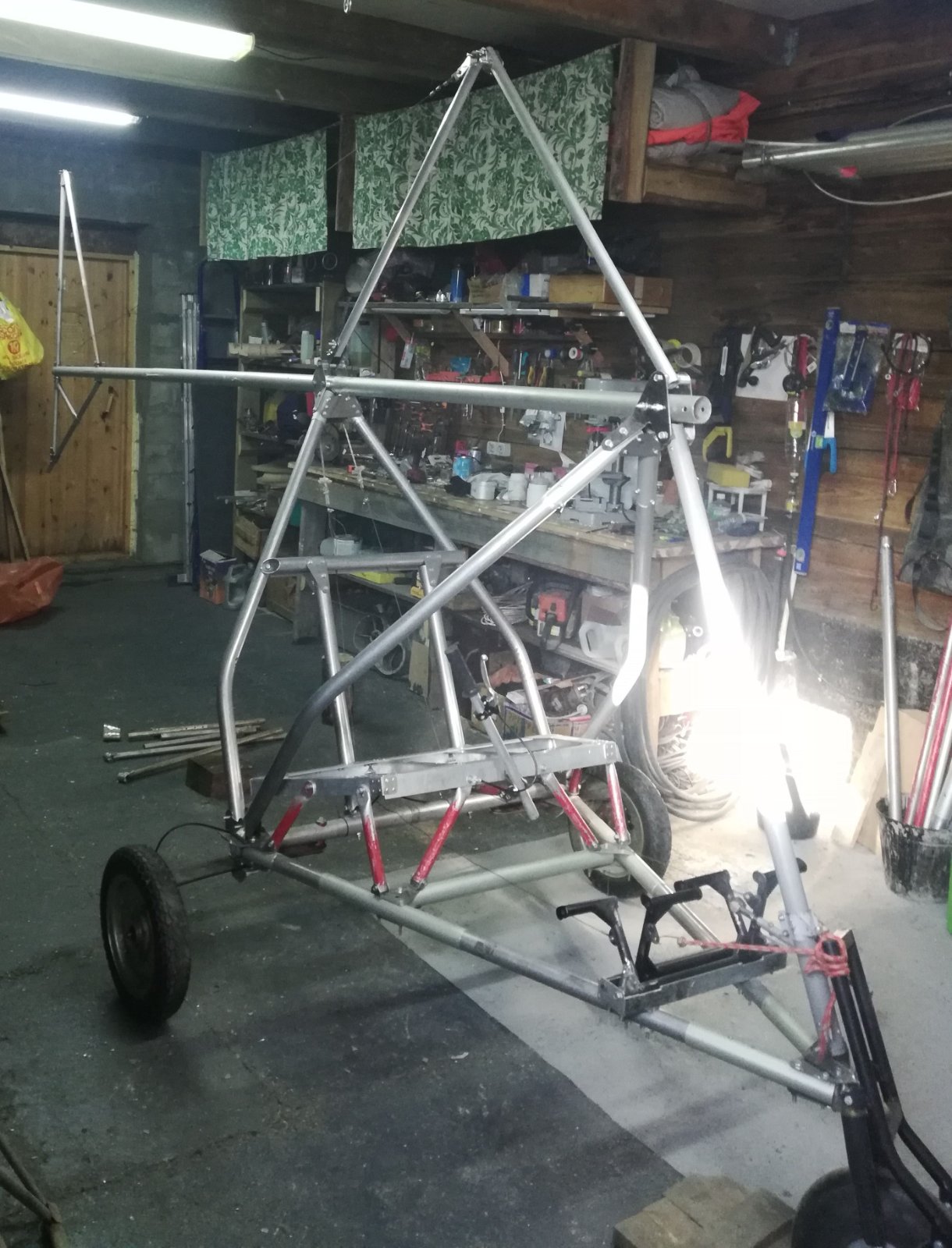

Всем доброго здравия. Что-то тишина на ветке. Всколыхну, так сказать, немного. Через два месяца с копейками, будет год, как я начал строительство. На сегодняшний день поставил мачту, соорудил натяжное устройство, которое здесь подсмотрел. Тормоза подключил на РУС. Начал хвост делать. Как-то так...
